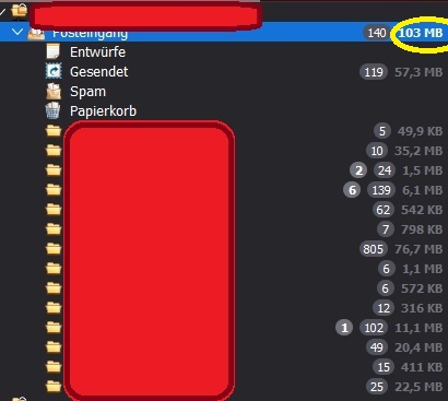

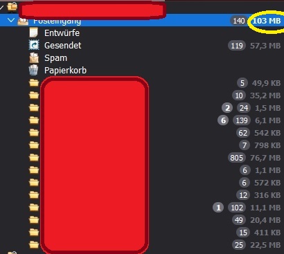

    Folgendes:
    Wenn man bei den Accounts den Posteingangsordner einklappt, so dass die Unterordner nicht mehr angezeigt werden, dann sieht man die Gesammtzahl der Emails und der Ordnergröße.
    Aber das funktioniert nur noch teilweise ab der Version 115, sprich die Ordnergröße ist als einziges betroffen.
    Siehe meine Screenshots.

    Zitat von Sepp_I
    Vielleicht ist das noch wichtig:
    Die 115er Version betreibe ich mit maildir.
    Die 102er Version mit mbox.
    Ich vermute mal, es liegt tatsächlich an maildir. Soviel ich weiß, gibt es da keine Anzeige der Ordnergröße. Allerdings beträfe das dann auch die Unterordner. (Wird die Ordnergröße für Unterordner bei dir angezeigt?)
    Ja, beim Screenshot für den ausgeklappten Zustand ist das auch zu sehen.

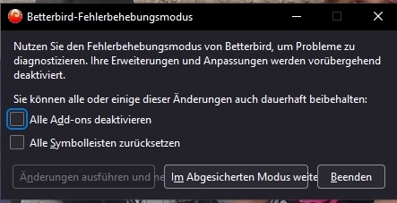

    Also, im Fehlerbehebungsmodus ist es genau so.
    nur das Postfach ist jetzt 1MB größer, nur mal so falls das mit den alten Screenshots zu verwirrungen führen sollte.
    Dann: Bug?
    Oder doch noch was anderes versuchen?
    Ach übrigens, mir ist beim Einschalten des Fehlerbehbungsmodus aufgefallen dass die Beschriftung der Buttons "überläuft".
    Siehe Screenshot
    Dazu muss ich wohl einen neuen Thread starten.
    • 15. Oktober 2023 um 18:21
    Und bleibt das auch so / noch existent im erneuten safe-mode?
    Insgesamt ist im 115.x noch nicht alles Gold was glänzt. Rom wurde auch nicht in einem Jahr erbaut…
