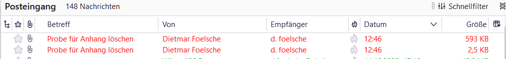

    Guten Tag!
    Auch das Löschen von Anhängen klappt nicht mehr. Es kommt zwar die Meldung, dass der Anhang gelöscht wurde. Statt dessen wird jedoch ein neues Mail erzeugt bzw von Posteingang nach Posteingang verschoben. Das Originale Mail samt Anhang bleibt erhalten.
    Wie kann das wieder richtig funktionieren? Ich möchte aber nicht auf 115.3.2 upgraden. Dort erscheint mir vieles so, wie ich es nicht m öchte.

    Die neue Oberfläche, die in der Ankündigung zu sehen war, hat mir nicht gefallen. Auch habe ich Berichte gelesen, die mich davon abhielten. In der Zwischenzeit habe ich mit einem anderen Anwender über die vor mir geschilderte Problematik gesprochen. Er hatte die Version 115.3.2 und in dieser trat bei ihm der Fehler angeblich nicht auf.
    Daraufhin habe ich doch upgedatet und bekam die Version 115.3.3. und was passiert? Der Fehler ist wieder da. Wenn ich also z. B. einen Anhang in einem Mail lösche, gibt es eine wunderbare Mailvermehrung im Posteingang.

    • 20. Oktober 2023 um 12:07
    Ja, das passiert genau so.
