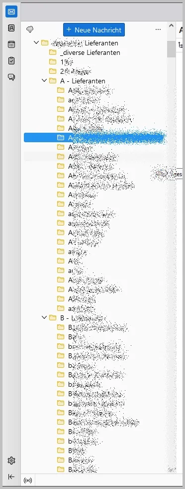

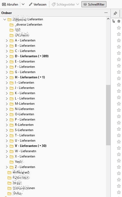

    Hallo!

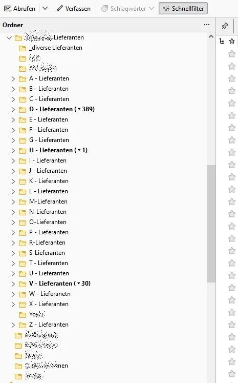

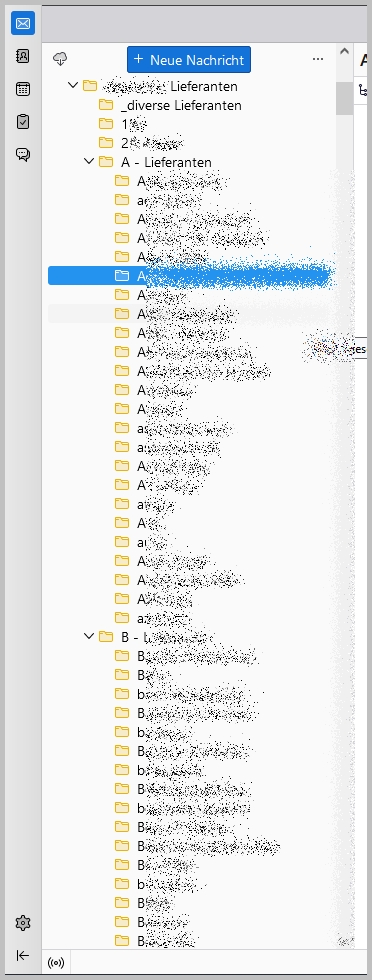

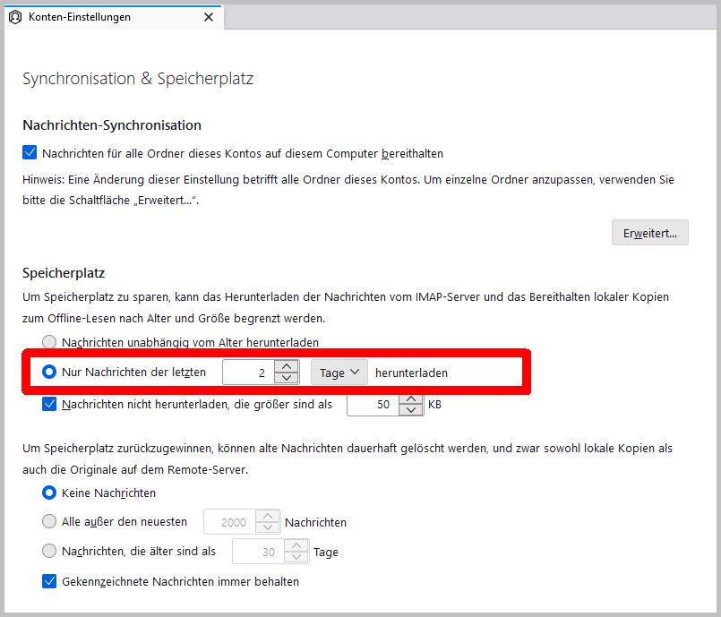

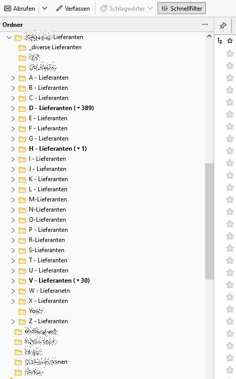

    ich verwende Thunderbird unter Windows 10 PRO und greife auf unsere eigene Mailserver per IMAP zu.
    Vor dem Update auf 115.3.2 war selbst die Verwaltung von 10 verschiedenen Mailboxen keinerlei Problem. Die Postfächer haben zum Teil tausende von Mails in verschiedenen Ordnern war alles kein Problem. Aber jetzt liest sich Thunderbird erst Mal alles durch und klappt nach jedem Neustart Thunderbird alle Directories auf ... in allen Postfächern .....
    hier mal ein Screenshot Ausschnitt zum nach vollziehen ....
    ... es macht mich irre. :wall:
    Ich habe nach google Recherche mal versucht durch löschen der Datei folderCache.json im Profile Ordner es wieder gerade zu biegen, so dass er sich merkt, welche Ordner auf und welche zu waren. Aber es hilft nichts diese Datei zu löschen. Jeden Morgen / Neustart das gleiche Verhalten, Murmeltiertag ....
    Übrigens auf anderen PCs mit den ich per Thunderbird 102.15.1 in ähnlichen Umfang auf die gleichen Mailboxen zugreife, aber eben mit der alten Version, bleiben die Ordner wie sie beim letzten Mal waren ...
    Hat irgend wer eine Idee was ich noch probieren könnte, außer neues Profil anlegen?
    Ich freue mich schon auf Tipps und danke schon Mal im Voraus. Servus

    Normal ist das auf jeden Fall nicht. Bei mir bleiben die Ordner so, wie sie zuvor waren. Hast Du den abgesicherten Modus mal probiert, ob es da auch passiert?

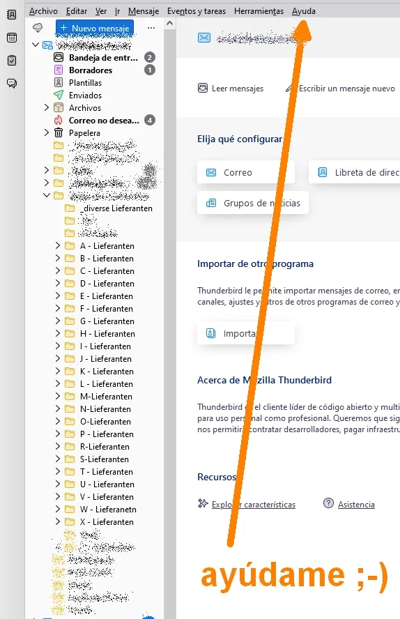

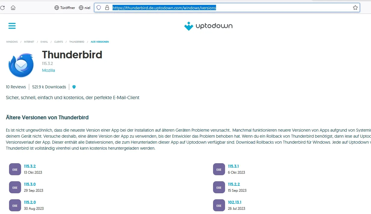

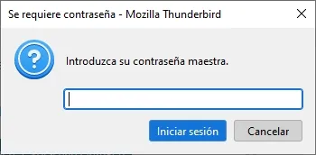

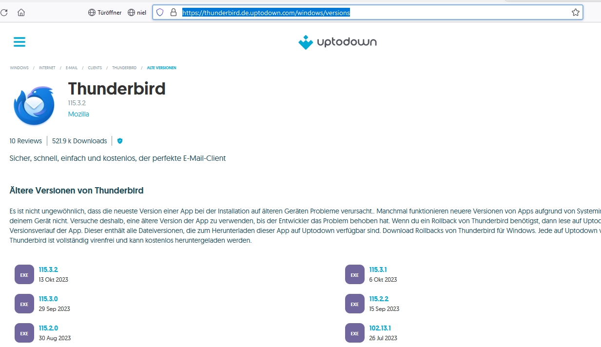

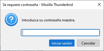

    ich muss noch etwas gestehen ... in meiner Verzweiflung, habe ich schon probiert eine frühere Version 115.x.y zu installieren. Weiter zurück geht es ja nicht da das Profil jetzt anders ist.
    Also von https://thunderbird.de.uptodown.com/windows/versions

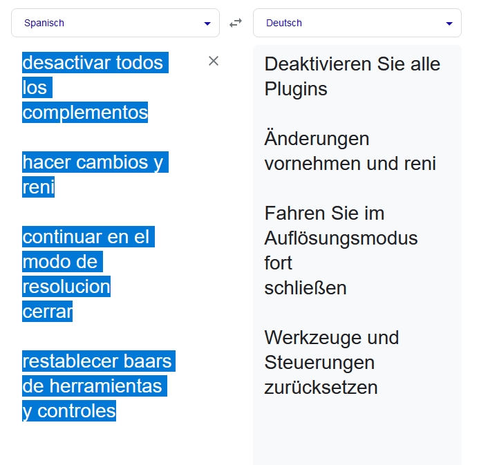

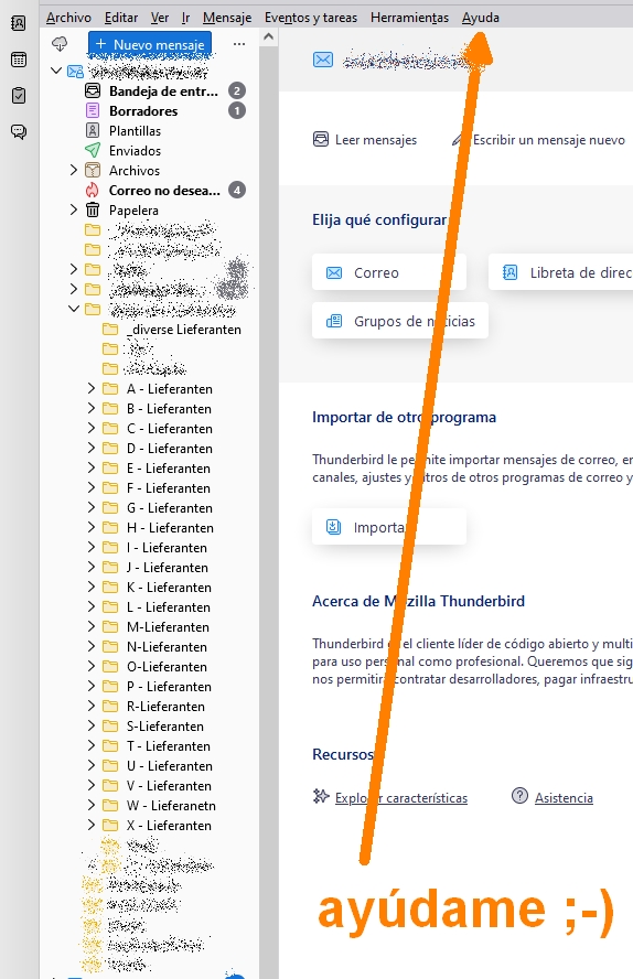

    die dort liegende 115.3.0 installiert. Prima hat funktioniert. Seit dieser Zeit redet Thunderbird Spanisch mit mir. In der Hoffnung wieder auf eine "echte" deustche Version zu kommen, habe ich dann die angebotenen Updates auf die 115.3.2 upgegradet.
    Eine Umstellung auf deutsch geht zwar halbwegs, aber immer wenn Thunderbrid was wichtiges zu erzählen hat ...
    ... ist es jetzt in Spanisch ....
    schon am Morgen habe ich eine erste Spanisch- Lektion ....

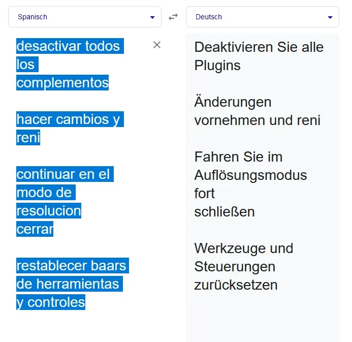

    .... zum eingebendes Hauptpasswortes! :cursing: ab da ist dann alles in deutsch. Bis jetzt beim abgesicherten Modus ....
    ich habe mich jetzt so weit lesbar mit google translator gespielt ...
    Nach Neustart kommt mir mal wieder alles Spanisch vor, aber die Ordner sind und bleiben zu.
    Das Leben mit Thunderbird macht im Moment keinen wirklichen Spaß ...

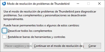

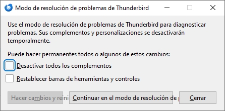

    Nach Beenden der spanischen, abgesicherten Thunderbird Instanz kam bei Neustart Thunderbird in deutsch, Ausnahme "Eingabe des Hauptpasswortes ..."
    aber die Ordner sind zu geblieben. Mal schauen ob es so bleibt! Ich habe so das Gefühl, neuer Tag, neues Glück. ICh würde mich morgen wieder melden ....

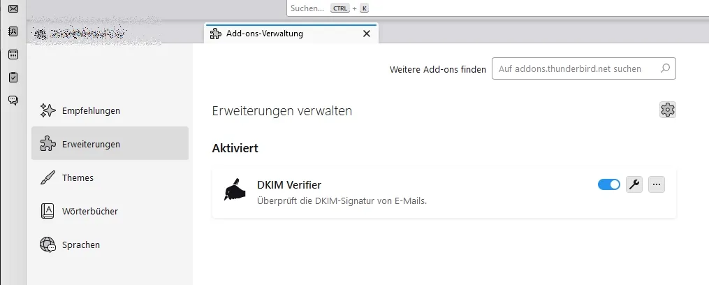

    Übrigens ich habe nichts besonders zusätzlich ... ... installiert, Wörterbücher und eine einzige Erweiterung: "DKIM Verifier"
    Falls jemand noch eine Idee hat, wie ich den Thunderbird wieder so richtig deutsch verpasse....
    das ist keine Seite von Mozilla/MZLA. Du solltest schon aus Sicherheitsgründen immer und ausschließlich beim Hersteller herunterladen. Bei fremden Seiten steigt das Risiko, dass Du Dir falsche Dateien und/oder Malware einfängst.
    Ich würde das nicht "prima funktionieren" nennen. Auch so etwas kann passieren, wenn Du nicht von der Originalquelle, sondern von irgendwelchen obskuren Seiten, die nicht einmal ein Impressum haben, herunterlädst.
    Auch wenn das Profil dabei normalerweise nicht angefasst wird, erstelle zunächst sicherheitshalber ein Backup. Dann deinstalliere diesen obskuren Mischmasch, lade TB von der Originalquelle auf deutsch und installiere den.
    Hallo Ingo!
    Mist! 8| Jetzt wo Du es sagst. Ich bin eigentlich immer sehr vorsichtig, aber da habe ich Blödmann nicht aufgepasst. Wie dämlich ist das denn!
    Danke für den Hinwies.

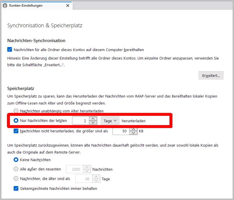

    Denkste! Aus meinen Versuchen bereits vor meiner spanischen Mischmasch Installation das Aufklappen aller Ordner irgendwie in den Griff zu bekommen hatte ich in sämtlichen Konten unter "Synchronisation und Speicherplatz" eingestellt ...
    ... nur Nachrichten der letzten 2 Tage herunterladen. Zuvor war eingestellt Nachrichten unabhängig vom Alter herunterladen.
    "nur Nachrichten der letzten 2 Tage herunterladen" war dann jetzt nach der Neuinstallation auch weiter hin und ich habe nichts geändert.

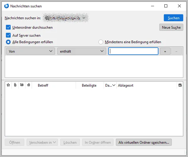

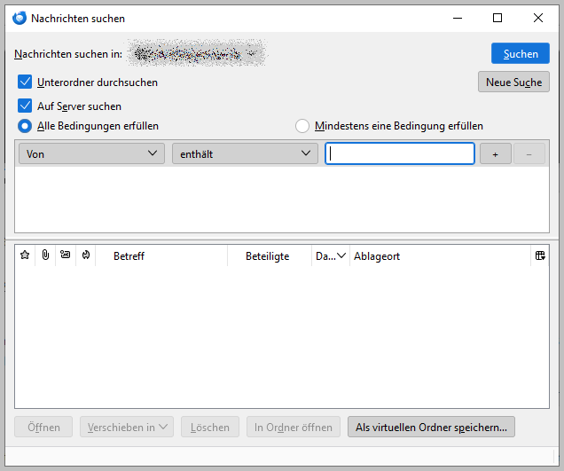

    Ich verwende oft um mir Nachrichten zu suchen den Dialog: "Nachrichten suchen"
    und in den letzten Tagen ist mir mehrfach aufgefallen, dass dann nicht mehr alle Nachrichten gefunden werden. Ich hatte den Eindruck, dass Thunderbird nur noch in den heruntergeladenen Nachrichten sucht, völlig unabhängig ob "Auf Server suchen" angekreuzt war oder nicht.
    Ich habe dann gestern versuchsweise die Einstellung für ein einziges Mailkonto geändert :
    • von
    • auf
      nur Nachrichten der letzten 30 Tage herunterladen

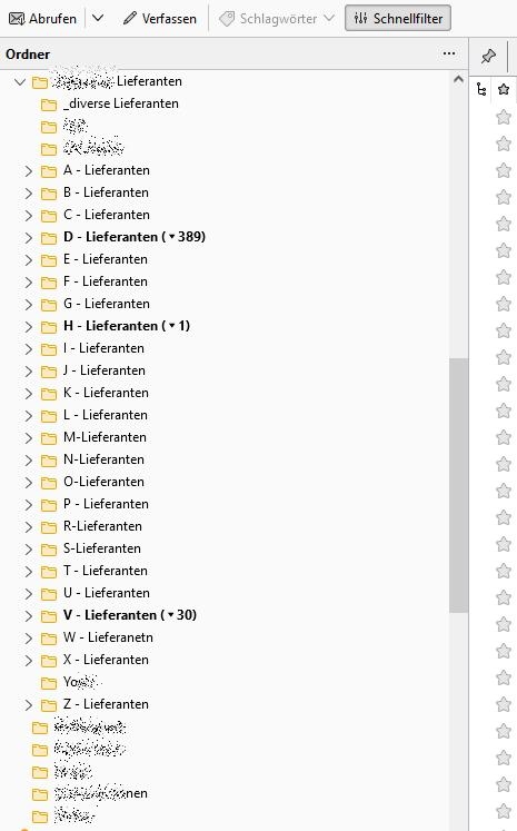

    und heute Morgen wurde ich wieder mit dem aufklappen sämtlicher Verzeichnisse belohnt! :motz:
    in sämtlichen Mailboxen.
    Also nicht nur in der Mailbox mit dem gestern umgestellten Wert.
    Ich nehme eigentlich nicht wirklich an, dass das Aufklappen der Verzeichnisse und auch die "unvollständigen Suchergebnisse" durch diese Synchronisations- Änderung überhaupt beeinflusst werden. Ich stochere halt mit der langen Stange im trüben See bei Nacht und Nebel.
    Seit der Version 115.3.2 gehe ich arbeitstechnisch am Stock und verplempere jeden Morgen irre viel Zeit mit dem blödsinnigen Aufklappen aller Verzeichnisse, die ich um halbwegs Überblick in den Mailboxen zu haben alle wieder händisch manuell zuklappen muss.

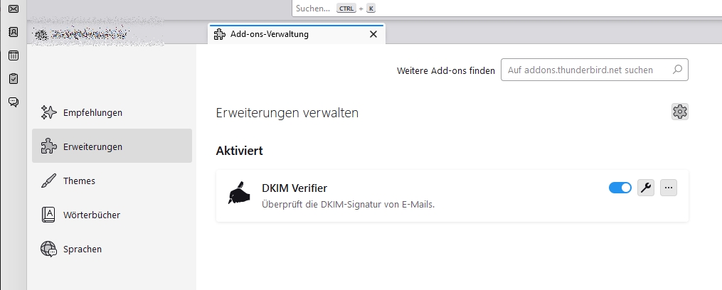

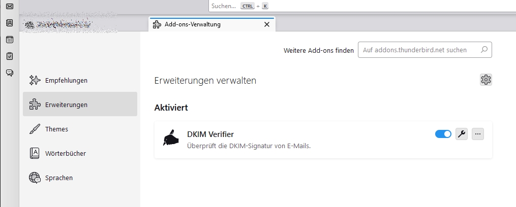

    Ich hatte überhaupt nur ein einziges ADDON (DKIM Verifier) installiert und schon lange deinstalliert. Auch ein abgesicherter Neustart, zurücksetzen alle Symbol Leisten u.s.w. hat heute keine Abhilfe (mehr) gebracht.
    Ich habe gerade gesehen, dass bei mir inzwischen bereits die 115.3.3 upgedatet wurde. Seufz! :rolleyes: War das eventuell der Auslöser heute Morgen?
    Hat irgend wer eine Idee, was ich noch versuchen könnte? ich bin inzwischen echt verzweifelt.
    Ich freue mich über jeden Tipp oder Hinweis.
    Servus - KuDuPapp

    Wie sieht es dann bei 3, 4 oder 10 Tagen aus?
    Das war meine erste Maßnahme heute Morgen. Die Werte wieder auf 2 Tage zurück gestellt. Hat aber nichts geholfen.

    da ich das gleiche Problem mit den / dem immer wieder öffnenden Ordner hatte fand ich im Netz diesen Thread. Nun, ich habe nicht versucht andere Versionen zu installieren, aber überall versucht Lösungen zu finden. Leider waren die Suchergebnisse recht überschaubar und keine Lösung zu finden.
    Bis ich bei der Fehlereingrenzung irgendwann die Option "Extras/Aktivitäten" angeschaltet hatte. Dort sah ich, wie verschiedene Ordner als "gelöscht" angezeigt wurden. Das Merkwürdige an den "gelöschten" Ordnern war, dass alle einen Backslash bzw. Slash im Verzeichnisnamen hatten. Die Ordner waren aber nicht gelöscht, sondern immer noch existent.
    Ich habe alle Ordner manuell umbenannt - ohne Slash, stattdessen mit einem Dash (-).
    Und seit dem werden bei mir keine Ordner mehr ungewollt aufgeklappt.
    Vielleicht ist das auch bei dir KuDuPapp so? Viel Erfolg!
