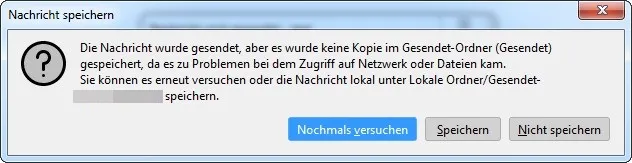

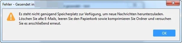

    Ich habe heute eine Mail verfasst und versendet. Dabei kamen nachfolgende Fehlermeldungen.
    LG WeißEsNicht

    Wenn das nach der Aktion mit Tipp von PvanWeijen geschehen ist, kann das nicht funktionieren.
    Wenn das mit dem Original Alten gemacht wurde, erscheinen natürlich die Fehler, die nach dem Verlassen des letzten Zugriffs existierten.

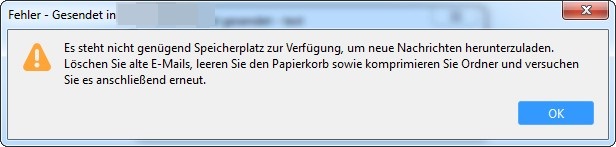

    Aber, was ist das denn für eine Fehlermeldung, dass nicht genügend Speicher vorhanden sein soll?

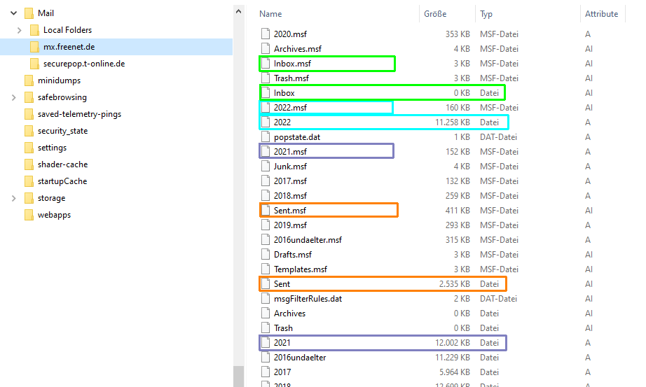

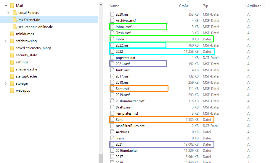

    Im Explorer sind TB Ordner, die Mails enthalten können, als Dateien ohne Erweiterung zu sehen.
    Dazu gibt es namensgleiche Indexdateien.msf die bei jedem Zugriff auf die Ordner verändert werden.
    Folgend eine Darstellung. An den Farben ist erkennbar wer zusammen gehört. Nur die Dateien o. Endung enthalten Mails (recht groß)
    Für die Spezialisten, bevor es Einwände hagelt: ;)
    Das Beispiel gilt für die Speichermethode (mbox). Es gibt auch noch die Speichermethode (maildir)
