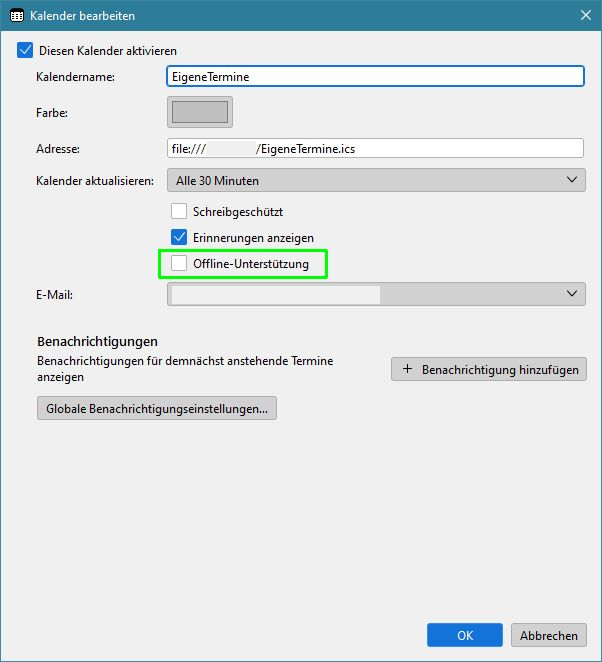

    • 25. Oktober 2023 um 00:32
    Zitat von wolfi
    Anbei noch die "Allgem. Informationen"-Datei
    Ich konnte nichts böses entdecken. Scheinbar ist der Cache zu dem Kalender nicht aktiv.
    Dazu linke Seite den Kalender mit rechter Maustaste -> Eignschaften und bei Offline-Unterstützung einen Haken setzen.
    Vielleicht geht dann ein erneuter Aufruf schneller. Sonst wie oben beschrieben, über den Web-Mail Login den Kalender bearbeiten.
