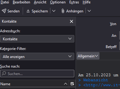

    Ich verwende Supernova / 115.3.3 mit CardBook und eingeblendeter Kontakt-Sidebar. In dieser Kombination springt der Textcursor beim Verfassen von neuen Nachrichten und beim Antworten jeweils in das Feld "Suche nach" der Sidebar, statt in die An-Zeile beim Verfassen und in das Textfeld beim Antworten. Bis zu dem Update auf Supernova / 115.3.3 verhielt es sich bei Verwendung mit CardBook so, wie mit dem normalen Adressbuch (also Textcursor in die An-Zeile beim Verfassen und in das Textfeld beim Antworten).
    Hat jemand eine Idee, wir man wieder das frühere, sinnvollere Verhalten erreichen kann?

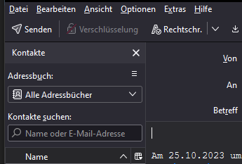

    nein, aber in diesem Modus ist CardBook ja auch deaktiviert - und ohne CardBook funktioniert ja alles einwandfrei. Ich vermute, dass es mit der veränderten Sidebar durch CardBook zusammenhängt (siehe Screenshots Cardbook und Standardadressbuch im Anhang).
    Beste Grüße
    Roland
