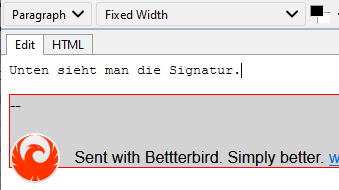

    3. Ist genau so in TB. Es gab bei TB mal eine Beschwerde, dass der Signatur-Bereich nur schlecht zu erkennen war, da hilft unten abgebildetes im userContent.css.
    4. Das ist bereits der Fall, das gesamte UI folgt layout.css.devPixelsPerPx. Habe ich eben probiert. Dichte ist etwas anderes.
    .moz-signature {
      background-color: lightgrey !important;
      border: 1px solid red;

    3. Ich spiele mal mit userContent.css rum, aber der Code oben greift leider nicht nur auf die Signatur, sondern auch auf das gesamte Nachrichtenfeld. Apropos: wie finde ich die einzelnen CSS Klassen schnell raus?

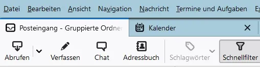

    4. Das funktioniert in der Menüleiste bei mir nicht, sieht nach wie vor so aus:

    Ad 3: Bist Du sicher, dass Du er richtig machst? Die erste Zeile .moz-signature { is wichtig:

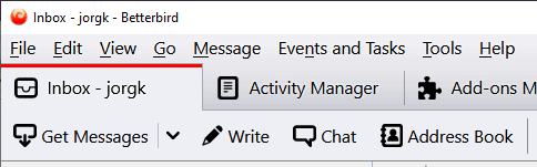

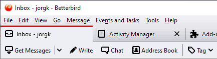

    Ad 4: Bei mir geht es:
    Normal:
    Mit layout.css.devPixelsPerPx auf 1.3 (Vorsicht, zu große Werte machen TB/BB unbrauchbar):
    Einmal editiert, zuletzt von jorgk3 (4. Januar 2022 um 10:32)

    3. ja, das ist klassisches CSS. Offebar wird aber das background-color: lightgrey !important; auf das gesamtes Nachrichtenfeld übertragen beim Antworten. Ich experementiere aber noch etwas rum, evtl. finde ich eine schöne Lösung mit Linien oder Abständen (padding).
    4. Klar, wenn ich layout.css.devPixelsPerPx auf 1.4 raufdrehe, wird die Menüleiste schon etwas größer. Aber es geht darum, dass das Verhältnis zwischen Menüleiste und den Tabs und der Hauptsymbolleiste unproportional ist. Die Menüleiste wäre (für mich) ideal, wenn sie exakt so groß wäre wie die Tabs darunter. Aber ich muss dann auch da wohl mal mit den Entwicklertools spielen - dachte es ginge einfachter :-)

    3. Schau doch mal mit ThunderHTMLedit rein, was da genau passiert.
    Hmmm - bei mir nicht.
    Es geht zwar über die gesamte Breite, rahmt aber nur die Signatur ein.
    Allerdings musste ich mir die userContent.css erst mal anlegen, die gab es noch gar nicht.

    layout.css.devPixelsPerPx ist nicht optimal, da es alles skaliert und bei krummen Werten z.B. auch die Linien um diesen Faktor vergrössert, was dann 1.5px ergeben kann und das dann auf dem Monitor auf zwei Pixel verteilt wird und somit unscharf aussehen kann. Mit der nächsten ESR Version (103) gibt es eine Einstellung, mail.uifontsize, die nur den font skaliert. Aktuell hat diese Einstellung aber nur Einfluss auf das Hauptfenster.
    Zitat von jorgk3
    4. OK, ich sehe das der Text in Menü etwas kleiner ist, als in den Tabs. Sicher kann uns Paenglab hier weiterhelfen (er ist der TB Theme (und folglich CSS) Guru). (Hallo Richard, alles Gute zum Neuen Jahr.)
    Der Menütext hat den selben font-size wie die tabs.
    Damit die Menüleiste die selbe Höhe hat, wie die Tableiste, verwende folgenden userCrome.css Code:
    #mail-menubar {
      height: var(--tab-min-height);

    Danke schön, aber bei mir entsteht da keine Änderung. userCrome.css befindet sich im Profilordner/chrome. toolkit.legacyUserProfileCustomizations.stylesheets ist auf true.
