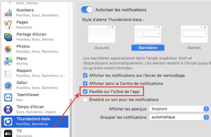

    Da der Zähler in der roten Pastille des TB-Symbols im Dock bei mir funktioniert, unabhângig davon ob ich die Zahl der neuen oder die der ungelesenen Mails anzeige, sollte es eigentlich nicht an Thunderbird liegen
    Du könntest dennoch zunächst mal den Standardtest im Fehlerbehebungsmodus von TB machen.
    Wenn in diesem Modus auch keine rote Pastille angezeigt wird, solltest du in den macOS Systemeinstellungen > Mitteilungen > Thunderbird überprüfen, ob sie vielleicht deaktiviert ist

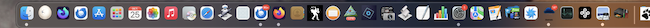

    In den Systemeinstellungen ist alles wie es sein soll:
    Daran liegt es nicht.
    ich habe mir eine Mail gesendet und den TB anschliessend im Safemode ohne Erweiteriungen über das Terminal gestartet.
    Die Mail hat TB empfangen und zeigt sie im enstprechenden Account als ungelesen an. Im DOCK erscheint jedoch kein Hinweis
    über eine neu eingegangene bzw. ungelsesene Mail. Das ist schon etwas komisch.

    Haaaaa, ich habs:
    So etwas blödes, da muss ich erst einen Screenshot posten, damit mir auffällt, dass die Einstellungen für eine andere App sind. TB war in den Einstellungen tatsächlich deaktiviert. Der Screenshot ist für 1PW. Das ist ja jetzt schon etwas "peinlich". :saint:
    Ein dickes Dankeschön an die Antworten. Das nächste mal muss ich etwas genauer hinschauen. Es funktioniert wieder :thumbup: :thumbup: :thumbup:

    • 25. Oktober 2023 um 15:15
    Deswegen habe ich in meinem Screenshot zusätzlich die linke Spalte mit den Applikationen gezeigt und Thunderbird markiert :)
    Danke dir, dadurch ist es mir auch aufgefallen :)
