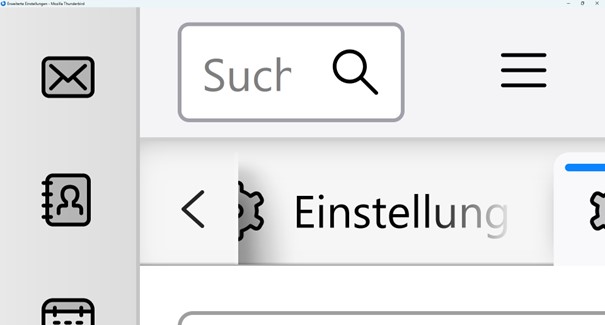

    Leider habe ich "Schriftgröße 12" angegeben (vorher war der Wert -1,0) und die Darstellung ist nun so groß, dass ich keine Änderungen mehr vornehmen kann (das Bild zeigt den gesamten Bildschirm, nicht nur einen Ausschnitt).
    Ein Scrollen in der riesigen Ansicht oder ein Verschieben per Maus ist leider auch nicht möglich.

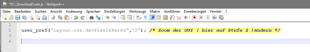

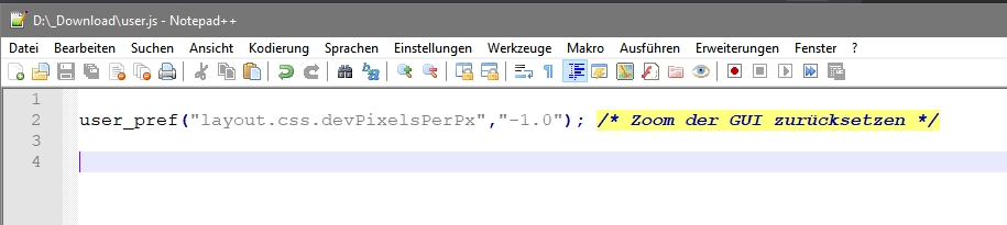

    Als Erstes bitte im Profilordner die Datei prefs.js sichern !
    Und in Zukunft alle Änderungen in der Konfiguration über die Datei user.js (muss im Profilordner erstellt werden) machen, was dann z.B. so aussehen würde.
    Um zur Standardgröße zurückzukehren, heißt der Eintrag:
    user_pref("layout.css.devPixelsPerPx","-1.0");

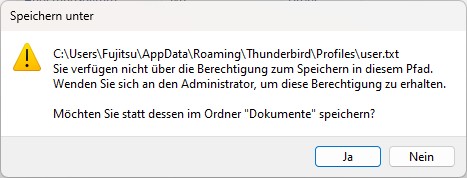

    Leider kann ich keine Datei user.txt speichern, da erhalte ich eine Fehlermeldung, ich sei nicht berechtigt?!
    Ich finde leider auch keine Ordner dafalut oder default... ;( :wall:
