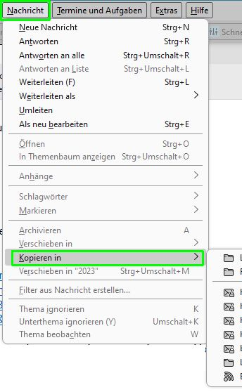

    Nur noch eine Frage zu TB: Warum funktioniert das nicht in TB direkt? Warum muss man den Umweg über einen externen Ordner gehen?
    • 13. November 2023 um 22:40
    Es sollte auch da funktionieren, nur etwas anders.
    Wenn eine solche .eml direkt im Anhang doppelt geklickt wird, geht die im neuen Tab auf.
    Dort einfach mit rechter Maustaste in die Mail und im Kontext Kopieren in auswählen.
    Oder über das Menü wie im Bild
    Aber erst wegspeichern und dann alle auf einmal aus dem Dateimanager greifen, ist bei mehreren effizient.

    Ja, hab ich verstanden. Stimmt, am schnellsten ging es mit dem Speichern und von dort neu kopieren.
    Nochmals vielen Dank!
