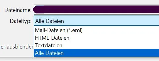

    Ich grüße alle Forenmitglieder und habe eine Frage, die mich seit einiger Zeit "nicht in Ruhe lässt". Es geht um eingehende E-Mail-Nachrichten, die ich in versch. Ordnern abspeichern muss. Lt. "Speichern unter" öffnet sich bei mir der Download-Ordner und dann habe ich nur die Möglichkeit
    .eml, HTML oder Textdatei zu speichern. Alle drei Speichermöglichkeiten sind für mich lästig, da ich oftmals eingehende E-Mails an Kunden weiterleiten muss.
    Besteht nicht die Möglichkeit, dass man in TB auch PDF abspeichern kann/könnte.
    Hinweis: ich weiß, dass ich mit Rechtsklick die Datei als PDF speichern kann, indem ich auf DRUCKEN gehe. Einfacher wäre es sicherlich, GLEICH bei "Speichern unter" die Möglichkeit der PDF-Datei zu bekommen.

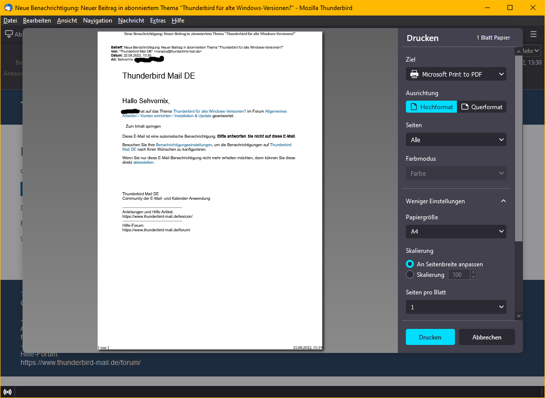

    Schau mal, dass du einen systemweiten PDF-Drucker installiert bekommst
    Das kann TB out of the box. Und auch Windows hat einen PDF-Drucker:

    Drachen, sorry, dass ich mich jetzt erst melde. Muss gestehen, hatte gar nicht mehr an meine Frage gedacht, die irgendwie noch nicht erledigt ist.
    Danke für Deine Antwort, die habe ich mir ausgedruckt und das alles einmal überprüft.
    *eml mit Rechtsklick speichern unter: xyz.eml
    Aber: ich muss diese Mail beim Kunden in seiner Ablage abspeichern. Jetzt will er an einer anderen Mail diese xyz.eml anhängen. Problem: der Adressat kann diese *eml Mail nicht öffnen.
    TXT genauso, die Mail als TXT abgespeichert wird sie in WORD (ich habe WORD 2003) aber ohne Formatierung und statt als Arial 12 mit Courier News 10 geöffnet und endlos große Absätze dazwischen. D. h. ich muss, bevor ich diese Mail weiterleite, erst komplett eine Formatierung mit Arial 12 und ohne Absätze durchführen (hinderlich, da doppelte Arbeitsvorgänge).
    Auch können z. B. Behörden, Anwälte oder auch Privatpersonen diese TXT Datei nicht öffnen (Frag mich nicht, wieso und warum!).
    Wenn ich also vom Kunden einen Schreibauftrag bekomme, erfasse ich den in TB und speichere ihn mit TXT. Dann soll diese Mail an eine Behörde und die wollen PDF haben. Also was tun: Ich muss meine TXT-Datei nochmal bearbeiten: auf Drucken gehen, dann auf "mit PDF speichern" und dann erst kann ich die Mail absenden. Das meine ich mit meiner Frage: Warum bei TB nicht gleich eine Speicherung als PDF möglich ist.
    Ich habe einen PDF Drucker = PDF24 oder auch FoxitReader PDF Drucker, daran soll es nicht scheitern.

    Wie schon in Antwort 4 gezeigt:
    Rechtsklick auf die Mail - Drucken - dann im Druckmenü unter Ziel Als PDF speichern auswählen und abspeichern.
    Fertig.

    Veteran, Du bist Spitze :) Dein Tipp mit Strg + P funktioniert auch bei mir - juchhuuuuuuuuuu. Jetzt werde ich ab sofort intensiver Strg + P benutzen und habe meine PDF - Datei.

    Hallo Ilse,
    Zitat von Carina49
    eine Speicherung in TB als PDF ist nicht gegeben / möglich.
    Das lese ich aus den Beiträgen jedenfalls so nicht.
    Wörtlich 'in', also eine Mail irgendwie in eine PDF wandeln und dann *in* Thunderbird abspeichern - schwierig. Darauf gehe ich nicht weiter ein, weil das laut Deiner Eingangsfragestellung auch nicht Dein Anliegen ist. Jedenfalls nicht, wie es sich mir darstellt.
    Wie schlingo schon in #4 geschrieben hat, ist kein PDF24 und kein Foxit erforderlich. Zu den Bordmitteln von Windows gehört u. a. auch der Microsoft Print to PDF. Ebenso kann Thunderbird selbst an der Stelle im Druckdialog bereits ein 'Als PDF speichern..'. Wie jeder PDF-Drucker erzeugt der eine PDF-Datei. Also nicht bei Speichern unter suchen, sondern die Mail drucken - nur nicht auf Papier, sondern in eine PDF-Datei. Na ja, dann hast Du doch das gewünschte PDF-Format als Datei und kannst die schon direkt in diesem 'Druckvorgang' da ablegen, wo Du sie hinhaben willst. So what?
    Aus der Kundenablage lässt sich so eine PDF in nullkommanichts auch wieder als Anhang an eine Mail anfügen und versenden.
    Was halt nicht geht, ist, aus einer Mail eine PDF-Datei erzeugen und hinterher diese PDF-Datei wieder mit Thunderbird öffnen und als native Mail bearbeiten und versenden wollen. Falls Dir das vorschwebt - Sorry. Eine PDF taugt dann nur noch als Anhang für eine Mail. Dafür geht die ursprüngliche Mail als Anhang dann so zum Empfänger, wie Du sie auch am Bildschirm betrachten kannst.
    Wie das zu Deinem Vorgehen mit den Schreibaufträgen, 'erfasst in Thunderbird und als TXT gespeichert' passt, weiß ich nicht. Es liest sich jedenfalls wie ein etwas umständliches Vorgehen und im übertragenen Sinnen wie der Versuch, die Eier für's Omelett mit der Zange zu öffnen. Wenn's für Dich funktioniert, prima. Nur erwartest Du eventuell Funktionalität von einem Mailprogramm, für die es vielleicht nicht gedacht ist. Wenn Du das partout alles mit Thunderbird erledigen willst, müsstest Du halt Kompromisse aktzeptieren, wie zum Beispiel, dass unter 'Speichern unter' halt kein 'als PDF' vorgesehen ist. Der Drucken-Dialog ist aber nicht weiter weg, als der Speichern-Unter-Dialog.
    Es ist mir schon klar, dass das eine Tätigkeit aus dieser oder jener Motivation ist, für die man mit den vorhandenen Mitteln auskommen muss oder will. Schon für die strukturierte kundenbezogene Ablage von *Dateien* (wie besagte Schreibaufträge, Mails als PDF ausgedruckt, native Mails als *.eml aus Thunderbird herausgezogen, sonstige Anhänge von empfangenen Mails, ...) ist Thunderbird einfach nicht das richtige Werkzeug. Für Deine Anliegen, die Du hier im Zusammenhang mit Deiner Tätigkeit angedeutet hast, werden - wenn der Dateimanager 'Explorer' von Windows und Thunderbird nicht genügen - üblicherweise DMS (Dokumentenmanagementsysteme) und CRM (Customer Relationship Management-Software) eingesetzt. Da ist dann all so etwas an Funktion drin, was Du offenbar mit Thunderbird abzubilden versuchst (und noch viel mehr natürlich). Solche Software wäre in Deinem Fall vermutlich viel zu viel. Also bleibt Dir, Dich mit Möglichkeiten rechts und links von Thunderbird vertrauter zu machen und das Zusammenspiel mit Thunderbird zu optimieren. Da hat man dann eben nicht alles superbequem direkt am Klickfinger der Maus.
