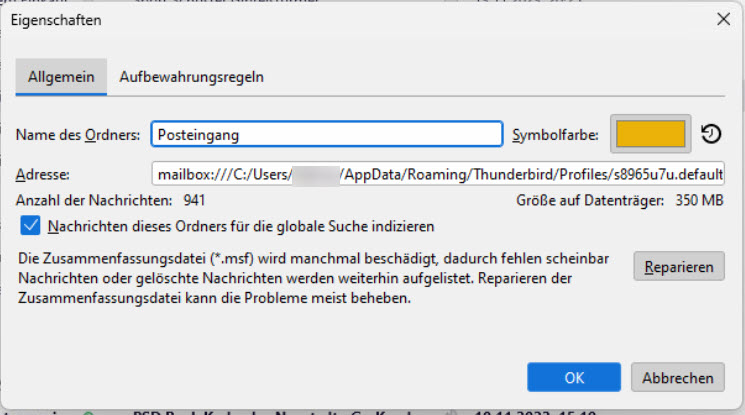

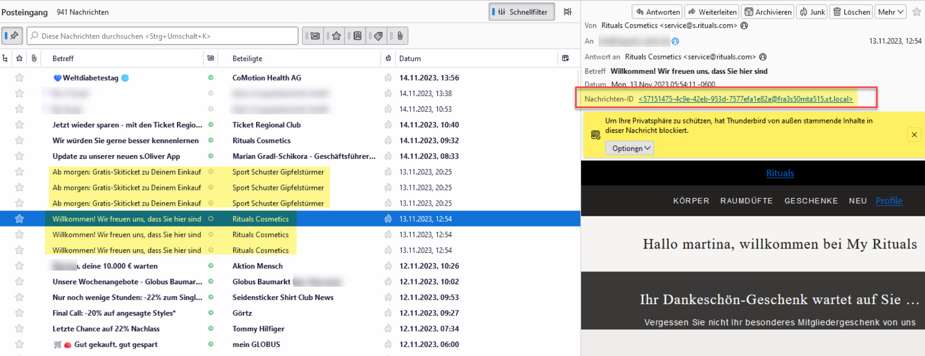

    Habe hier ein Thunderbird 115.4.2 mit Windows 11 und da werden seit einiger Zeit neue Nachrichten oft doppelt oder dreifach angezeigt. Alle Nachrichten haben die gleiche ID.
    Es gibt eine eigne Domäne (Abruf aber über securepop.t-online.de) und die Mails werden per POP3 abgerufen.
    Eine Reparatur des Ordners habe ich bereits gemacht. Ohne Änderung.
    Gibt es da noch eine andere Sache die mal machen kann?

    Bei T-Onine sind die Mails nur 1x da und auch im Outlook auf einem anderen PC
    Die Mails kommen auch direkt mehrfach rein.
