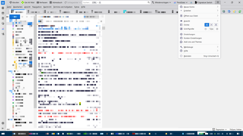

    Moin,
    die Suche funktioniert zwar gerade nicht, aber gestern habe ich nix dazu gefinden - soll(te) es nicht mal ab der Version 115 einen Sammeleingang geben, in dem ich mehrere Konten gemeinsam anzeigen lassen kann? Oder habe ich da was übersehen - Brillentermin steht an, falls das ale Entschuldigung hilft ;)

    "Gruppierte Ordner" gibt es schon lange, einfach in den Ordnereinstellungen, rechts neben "Neue Mail" aktivieren.
    Grüße

    moin, ja, neue Brille und so, aber ich finde das nicht?!

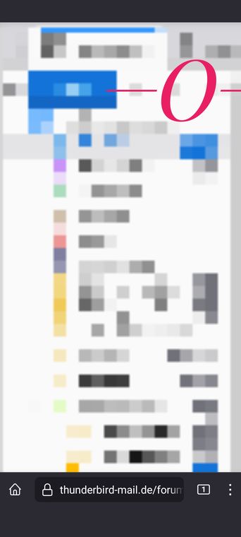

    • 5. Dezember 2023 um 06:43
    Da -O- ungefähr (s. Screenshot). Wenn da nix ist, in dem von Dir gezeigtem Menü aktivieren.

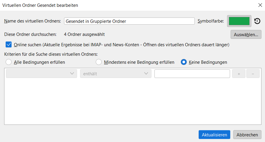

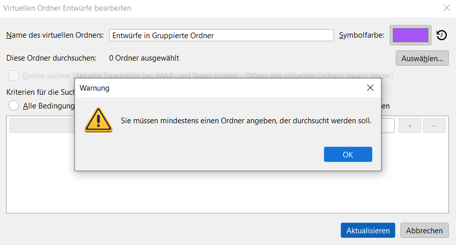

    da steht 'Auswählen', es geht aber um Durchsuchen, und da muss ich mindestens einen auswählen?!
    Am Beispiel von 'Gesendet' unter 'Gruppierte Ordner':

    • 11. Januar 2024 um 07:49
    Zitat von mxr
    da steht 'Auswählen
    Genau da müssten die im virtuellen Ordner angezeigten Ordner ausgewählt werden, evtl. muss das Fenster größer gezogen werden.
