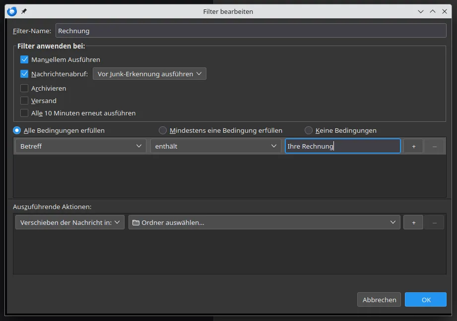

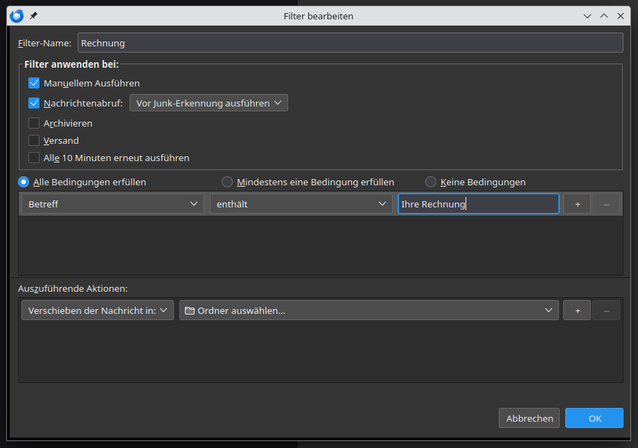

    Moin, ich möchte einen Filter erstellen und dabei eine Bedingung "Betreff" verwenden.
    Mein Problem, der Betreff soll nur ein Teil des Betreffs erfüllen.
    Genauer: Der Betreff ist "Ihre Rechnung" gefolgt von der Rechnungsnummer.
    Die Nummer ändert sich von Rechnung zu Rechnung.
    Die Bedingung soll erfüllt sein in dem im Betreff "Ihre Rechnung" steht und die Rechnungsnummer ignoriert wird.
    Ich habe mal testweise "Ihre Rechnung" gefolgt von einem Stern probiert, klappt nicht.
    Muss der Betreff zu 100% als Bedingung übereinstimmen? Dann wäre der Filter nutzlos.

    Quote from XenosYifu
    Genau das habe ich so gemacht.
    Stimmt aber nicht mit Deiner Aussage:
    Überein!
    Habe es getestet, es funktioniert.

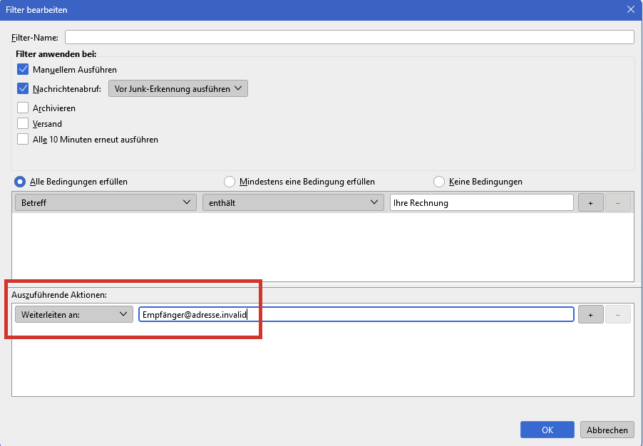

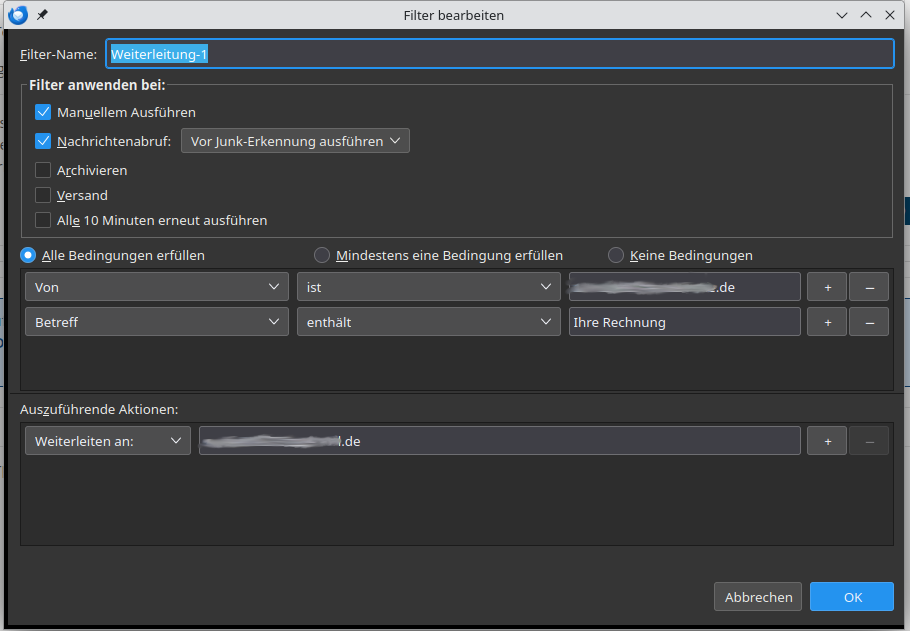

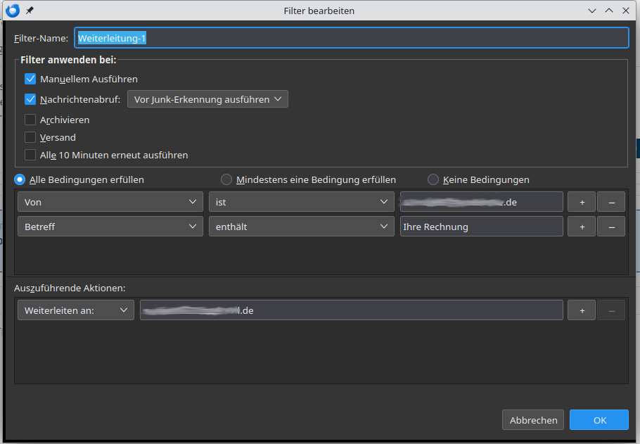

    Ich erhalte Rechnungen und möchte die automatisch an den weiterleiten lassen, der sie dann bezahlt.
    dann musst Du das als auszuführende Aktion natürlich so festlegen:
    Problem ist dann allerdings, dass Du dabei eine ganz bestimmte Adresse eintragen musst. Aber woher soll TB wissen, welche Rechnung an welchen Kunden geht? Damit dürfte wohl auch
    FiltaQuilla
    Adds many new mail filter actions - launch a file, suppress notification, remove star or tag, mark replied or unread, copy as "read", append text to subject.
    addons.thunderbird.net
    überfordert sein. Ich nutze es selbst aber nicht.

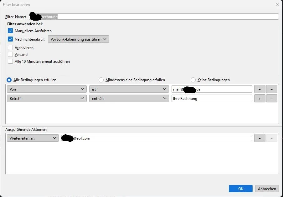

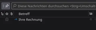

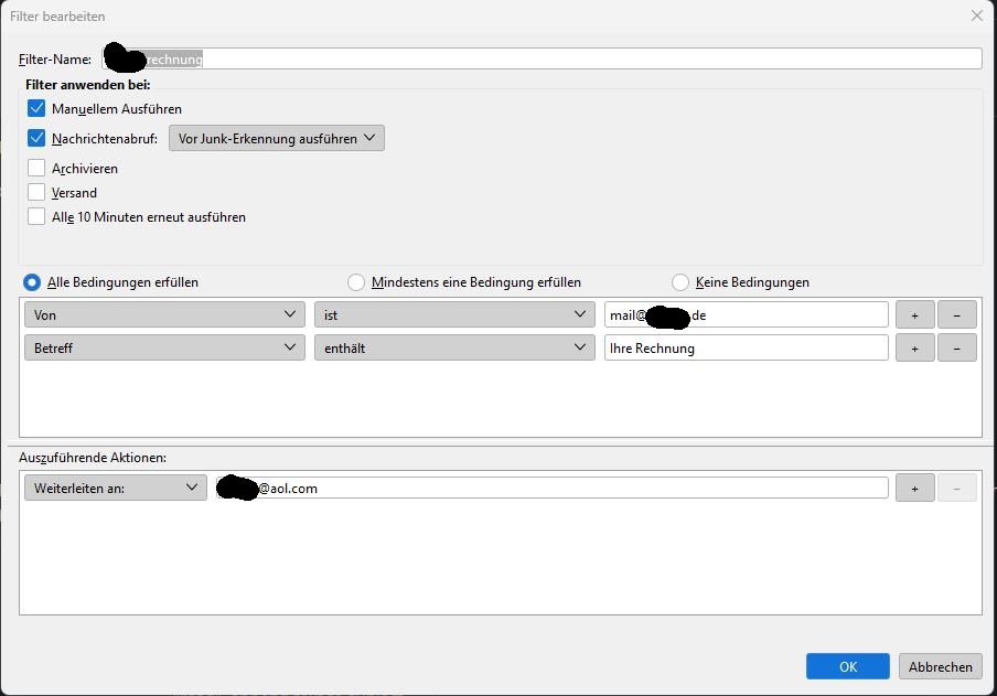

    Ok, ich probiere es mit Bild. ;)
    Das kommt nicht an.
    Zumindest nicht automatisch.

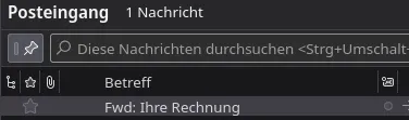

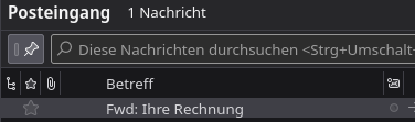

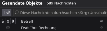

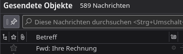

    Habe hier einen Test gemacht, da funktioniert es.
    Mail kommt rein geht raus und am anderen Postfach wieder rein.
    Kein Backup - Kein Mitleid!

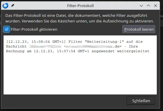

    • December 12, 2023 at 3:14 PM

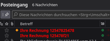

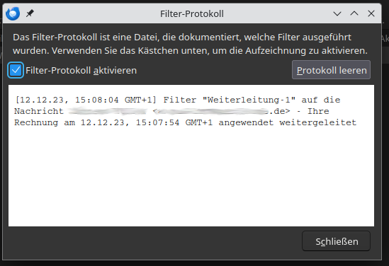

    Aktiviere das Filterprotokoll.
    Posteingang
    Images
      • 69.18 kB
      • 910 × 631

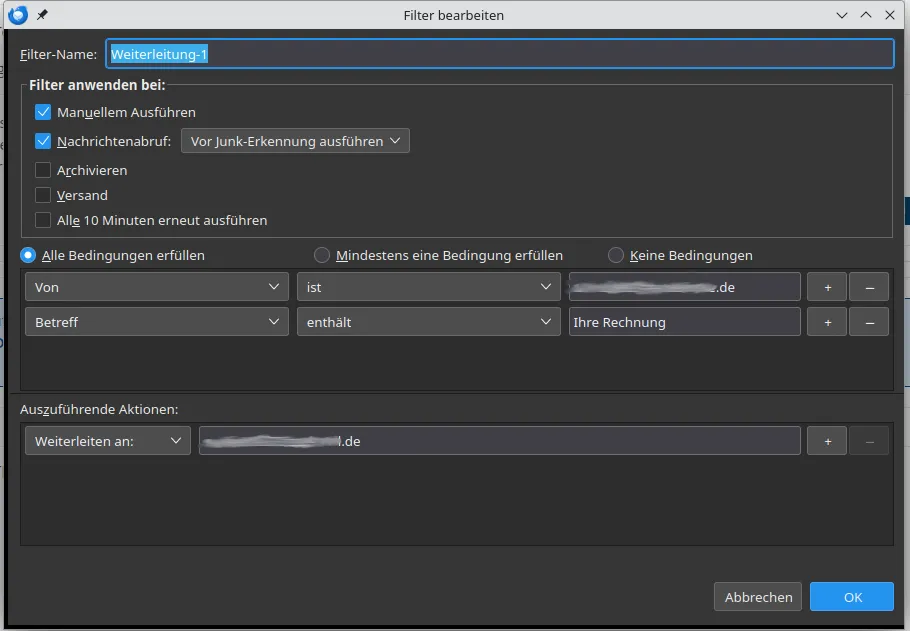

    Das kommt nicht an.
    Du hast zwar gerade einen neuen Beitrag gelöscht. Aber eigentlich sollte das so funktionieren. Wenn
    1. die Mail von "mail@??????.de kommt (ich würde da übrigens sicherheitshalber auch mit "enthält" vergleichen),
    2. und der Betreff "Ihre Rechnung" enthält ,
    dann wird die Mail an ??????@aol.com weitergeleitet.
