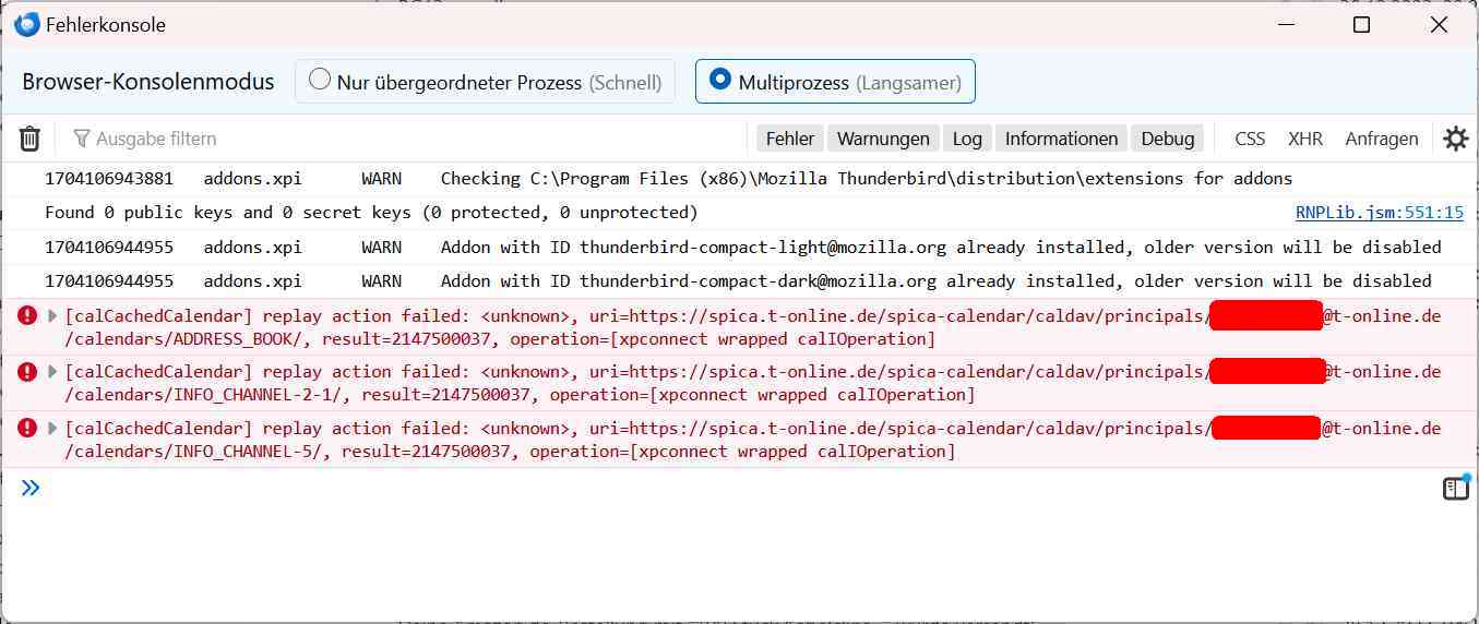

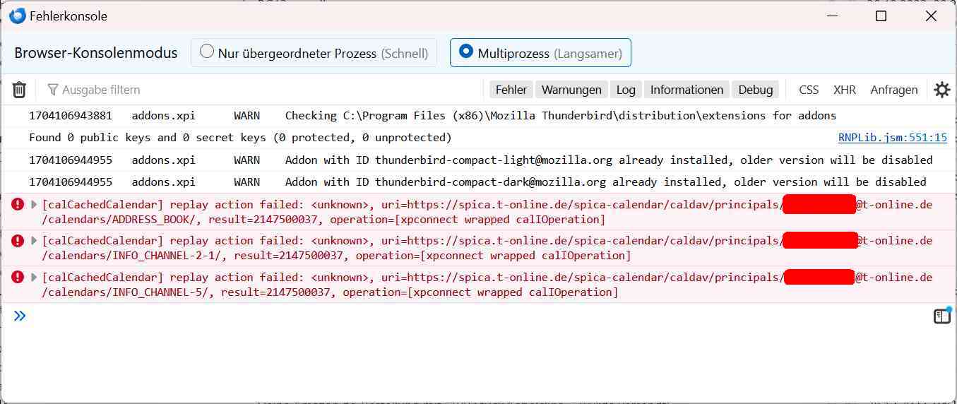

    Seit mehreren Wochen habe ich jetzt auch das Problem, dass Thunderbird im Passwortspeicher nach einiger Zeit den gespeicherten Eintrag unter spica.t-online.de (spica) wieder vergisst. Ohne TbSync ist das Problem also auch vorhanden.
    Daraufhin habe ich den Thunderbird-Cache gelöscht, alle T-Online-Kalender und das T-Online Adressbuch in Thunderbird entfernt und alles mittels TbSync wieder neu eingerichtet. Ein paar Tage ging es gut und dann war das SPICA-Passwort im Passwort-Speicher wieder verschwunden.
    Unter der Adresse TbSync#2 (TbSync/DAV) ist der Eintrag im Passwortspeicher noch vorhanden. Aus einem unerfindlichen Grund wird der SPICA-Eintrag immer wieder gelöscht. ;(

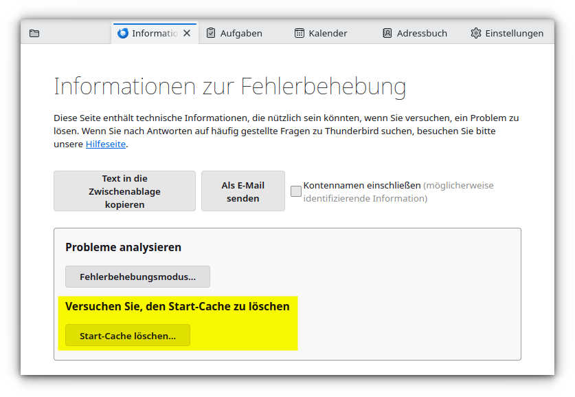

    Anmerkung: wenn für CalDAV Kalender auch offline Option angehakt ist und ein Kalender spinnt,
    wäre es ein Versuch, bei beendetem TB den Kalender Cache zu löschen
    Ich hatte diesen Thunderbird-Cache hier gelöscht:
    Deinen Tipp mit dem Kalender-Cache habe ich jetzt unter zwei unterschiedlichen Thunderbird-Profilen ausgeführt.

    • 22. Dezember 2023 um 18:12
    Das kann nicht schaden, ist aber nicht der Kalender Cache.
    Der wird wie in der verlinkten Anleitung von #3 beschrieben, bei beendetem TB im Dateimanager gelöscht.

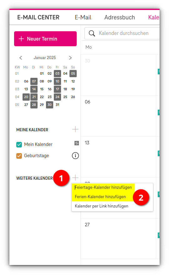

    Übrigens: Ohne TbSync ist es schwer an die weiteren Kalender von T-Online zu kommen.
    Mit der URL aus dem Kasten in #3 wird der Hauptkalender Zugang angefahren und mögliche Kalender zum Abonnieren angeboten.
    Die entsprechenden Kalender müssen natürlich in der t-online Umgebung aktiv sein.
    Zugriff hat primär nur der Inhaber des Accounts. Man kann jeden Kalender für andere t-online Mitglieder freigeben.
    Dazu wird für die Berechtigten ein Link für den Zugang erstellt, der den Berechtigten mitgeteilt werden muss.
    Das alles gilt nur für selbst erstellte Kalender.
    Kalender, die frei im Netz abonnierbar und in der Regel schreibgeschützt sind (Ferien u.ä.) braucht es eigentlich nicht
    den "Umweg" über t-online.

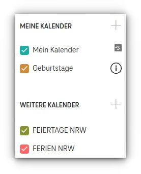

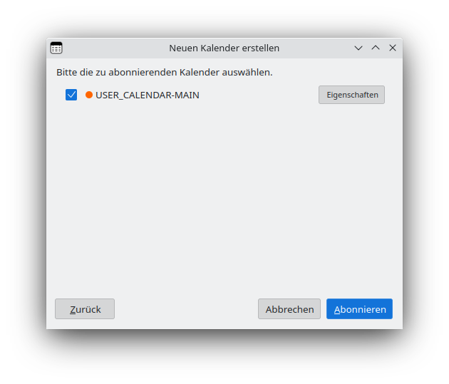

    Wenn ich die genannte Adresse nehme, sieht der Dialog bei mir wie folgt aus:
    In T-Online habe ich diese Kalender eingerichtet:
    Es wird mir nur der Hauptkalender im Thunderbird-Dialog angezeigt.
    Meine Tunderbird Version ist übrigens 115.5.0 (64-Bit).
    • 22. Dezember 2023 um 19:19
    Bei mir wird damit 1 Kalender zum Abonnieren angezeigt. Weitere bei t-online in der Webmail Umgebung angelegte,
    werden nicht angezeigt. Damit muss ich meine Aussage in #14 teilweise revidieren.
    Für öffentlich im Netz abonnierbare, gilt was ich oben schrieb. Da gibt es einige Institutionen / Anbieter.
    Ferien, Feiertage (mit u. ohne Ereignistagen), Mondkalender u.v.m.
