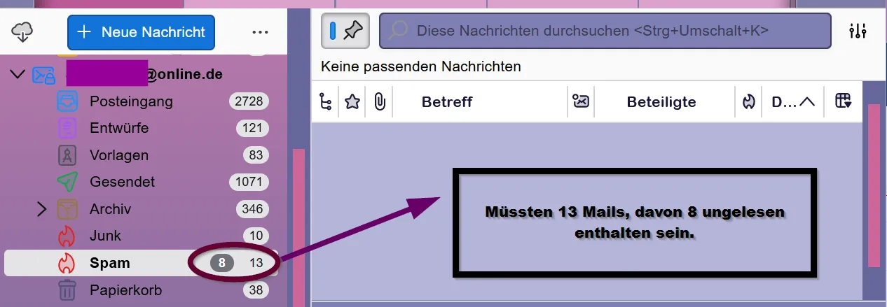

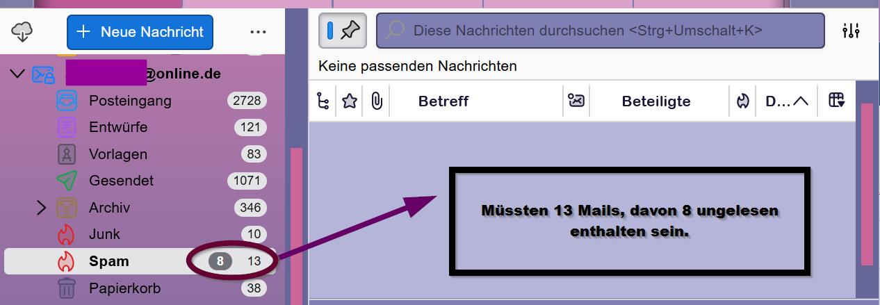

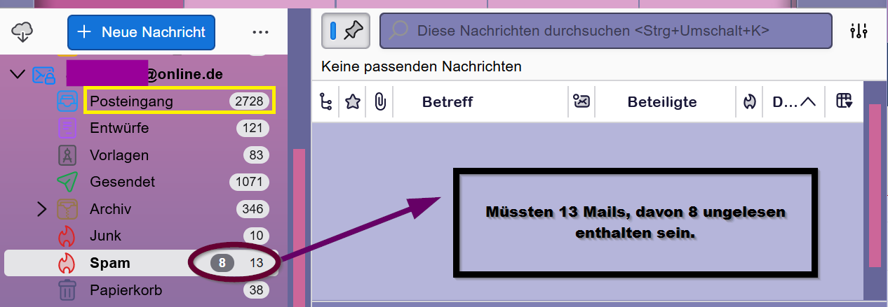

    Ich bin mir nicht sicher, ob in meiner Anfrage 2 Probleme angekommen sind. In der Nachrichtenliste des Spamordners (s. Bild) müsste 13 Mails sein, statt leere Seite.
    Ebenso die Postein + -Ausgänge. Eben hatte ich selber an mich eine Testmail erfolglos gesendet. Beim Provider hatte ich angerufen, ob evtl. eine Server-Problem vorliegen könnte.

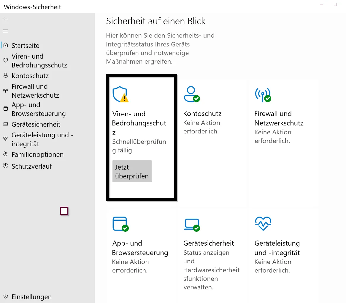

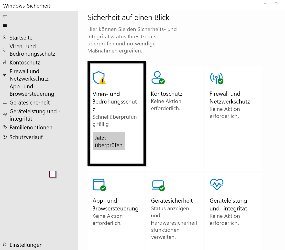

    Jetzt habe ich aber ein zusätzliches Problem. Der Win.-Defender müsste eigentlich automatisch einspringen. Windows-Virenschutz zeigt aber ein gelbes Warndreieck.
    Gruß Neddy
    • 27. Dezember 2023 um 20:16
    Der springt auch automatisch ein, hat aber auch festgelegte Intervalle zur Systemscan, bzw. erstmaligem Scan.
    Wenn das noch nicht (nie) ausgeführt wurde, steht das halt als Routinedurchlauf an.

    • 27. Dezember 2023 um 20:59
    erstmaligem Scan
    gelbes Warndreieck ist nach dem erneuten Scan weg.

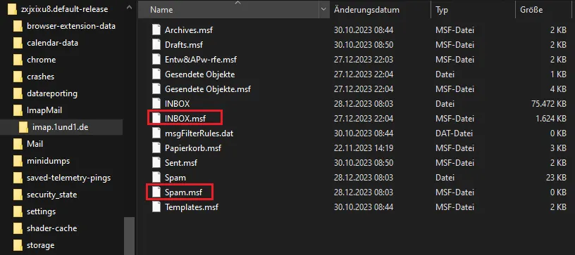

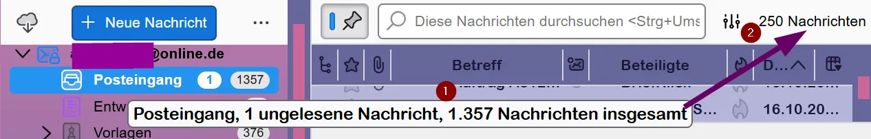

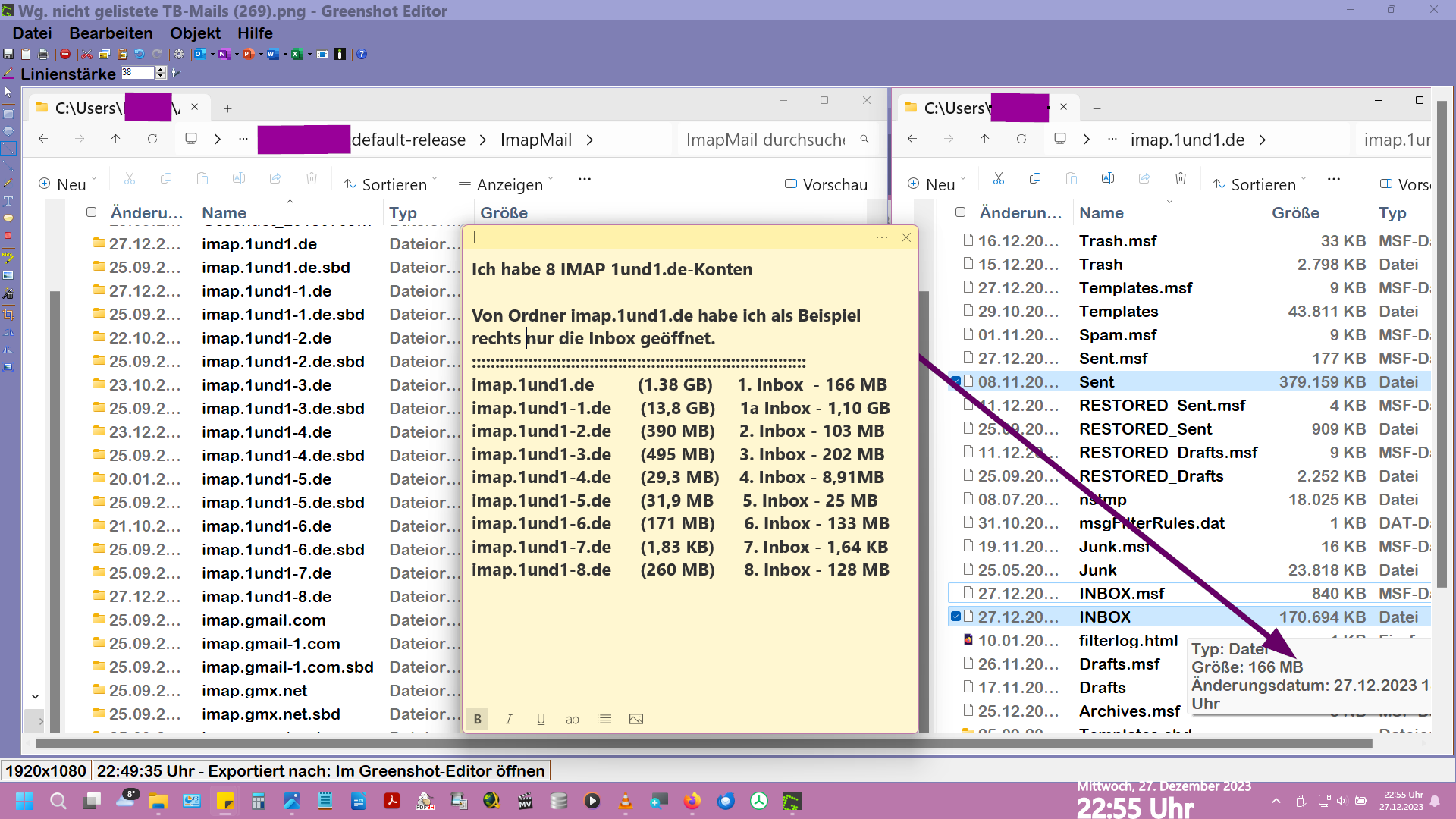

    prüfen, wie groß die korrespondierende Datei des Posteingangs ist (Inbox ohne Dateiendung in dem Unterverzeichnis ImapMail\imap.1und1.de.

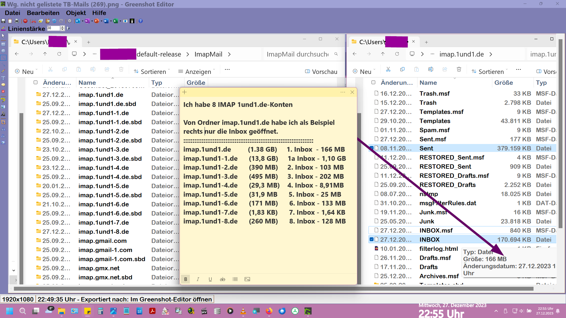

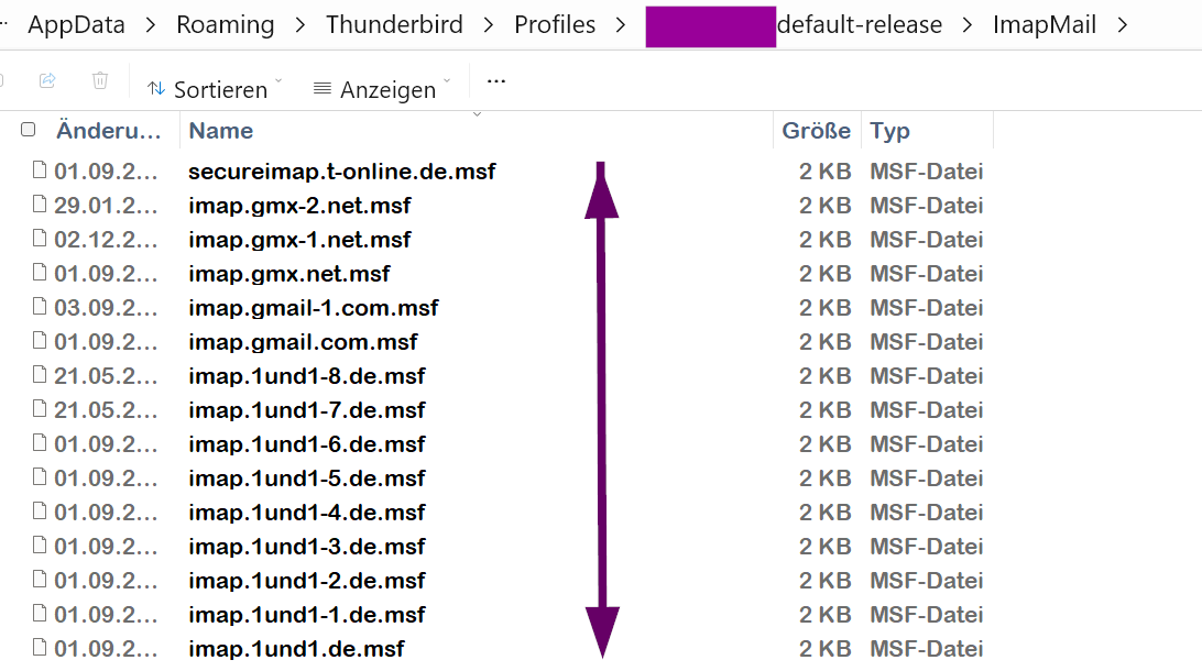

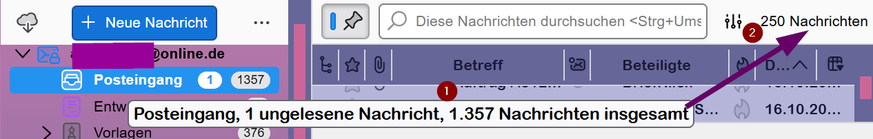

    Meintes du diese (1. Bild). Was passiert bzw. wird genau gelöscht?
    Zu Bild 2 - Das aktuelle Profil ist mit 23,5 GB sehr groß, aber die Inboxen relativ klein.Ich warte vorsichtshalber deine Antworten ab, bevor ich was mache, weil ich nicht weiß, ob ich es richtig verstanden habe.

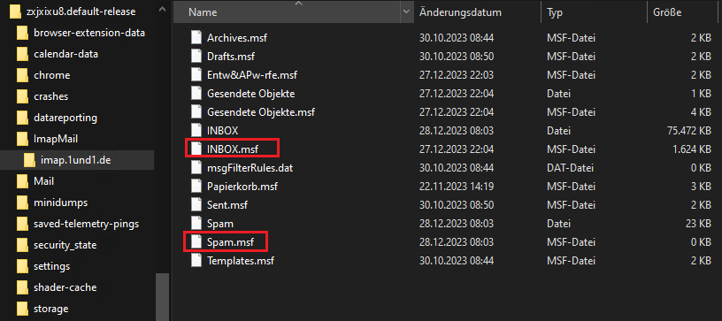

    • 28. Dezember 2023 um 08:19
    Hallo Neddy,
    Um diese Art Dateien geht es. Aber nicht pauschal alle und nicht die in der Liste aus Deinem Screenshot. Sondern um (ganz gezielt):
    Aktionen auf Dateiebene bitte immer nur bei beendetem Thunderbird durchführen!
    Zeigt der Posteingang eines Kontos nichts an, dann zunächst nur die eine Inbox.msf dieses Kontos löschen. Geht es um die besagten beiden Ordner Junk / Spam, dann muss Du erst einmal rausfinden, wie die beiden zur jeweiligen Datei korrespondieren. Junk ist üblicherweise Junk + Junk.msf, Spam sollte als Spam + Spam.msf rauskommen. Dann geht es auch nur um diese eine Junk.msf bzw. Spam.msf dieses Kontos.
    In der jeweiligen .msf-Datein ist der Index abgelegt. Hilft Reparieren nicht, forciert die Löschung der betreffenden .msf-Datei den Neuaufbau des Index. D.h., die Inbox.msf wird nicht repariert, sondern aus der Inbox (ohne Dateiendung) neu erstellt.
    Na ja. Ist nicht klein, aber bei so vielen Konten jetzt auch nicht gerade ein Rekord. Da haben wir hier schon von sehr viel größeren Profilen gelesen.
    Was die Größe der jeweiligen Inbox-Dateien angeht, schaut das unkritisch aus, bis auf die vom zweiten Konto mit den 1.1 GB. Die wird grenzwertig und sollte im Auge behalten werden, so dass sie nicht mehr signifikant größer wird. Da solltest Du nach Klärung des akuten Problems mal schauen, ob sich der Posteingang nicht entlasten lässt. Ist aber alles in allem für das aktuelle Problem mMn nachrangig.

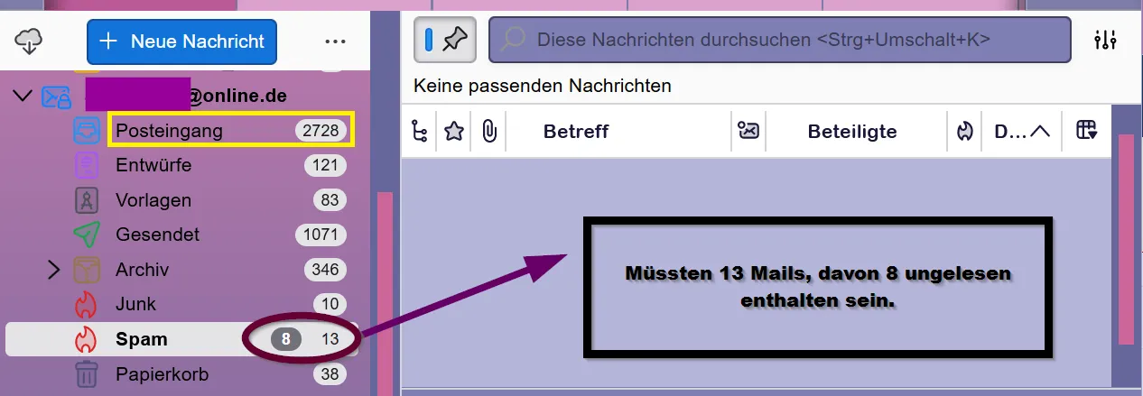

    Versuchsweise habe ich erst von imap.1und1.de und imap.1und1-1.de die .msf-Dateien gelöscht. Nach erneutem TB-Aufruf hatte sich erst nichts geändert.
    Hinzu kommt, dass mir eben erst aufgefallen ist, dass die Nachrichten-Anzahl unterschiedlich war (s. Anhang). Es waren auch die anderen Konten betroffen.

    Gestern schien es als würde Thunderbird wieder wie gewohnt reagieren. Dem ist leider nicht so. Obwohl ich mich an die Anweisungen hielt, entsprachen heute wieder, wie in meiner letzen Mail # 11 schon gesagt, die Nachrichten-Anzeige (s. Bild 250 Nachrichten, nicht den tatsächlichen.
    Auch war aus ungeklärten Gründen ein 2. Gesendet-Ordner vorhanden.
    Thunderbird dopp. Ordner
    imap://XXXXXXX%40online.de@imap.1und1.de/Sent mit 5 Inhalten
    imap://XXXXXXX%40online.de@imap.1und1.de/Gesendet mit 1073 Inhalten.
    Woher der "Sent - mit 5 Inhalten" kommt, ist unklar. Den Pfad konnte nicht geändert werden (statt Send auf Gesendet).
    Vielleicht ist TB 115.6.0 (Update: 19.12.2023) instabil. Beim 1und1-Anbieter sind weiter alle Nachrichten da.
    Alle bisherigen Maßnahmen waren auf Dauer leider nicht erfolgreich. Was kann ich noch machen?
