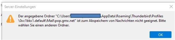

    Die Profil Datei unter C:\Users\HP\AppData\Roaming\Thunderbird\Profiles habe ich gefunden, diese ist 64,6 GB groß
    Wie muss der Pfad heißen der bei den Server-Einstellungen auf den Lokalen Ordner hinweist?
    Genügt es hier den richtigen Pfad einzugeben und alle Mail mit Ihren Unterordnern und Archive sind wieder da?

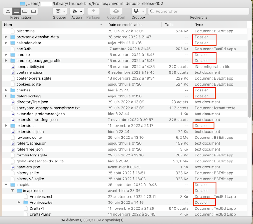

      • 96,12 kB
      • 730 × 551
    Einmal editiert, zuletzt von Mapenzi (24. November 2022 um 14:02)

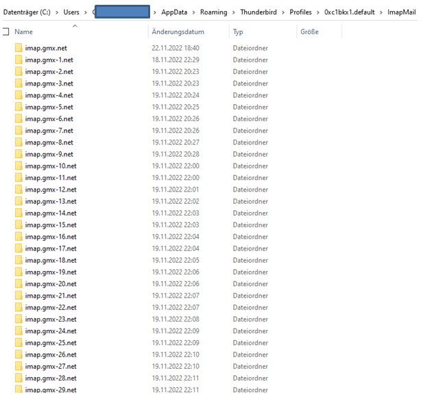

    ich möchte Euch mein Problem nochmal genauer beschreiben:
    Mir ist folgender Fehler unterlaufen, ich habe unter:
    EXTRAS - Konto Einstellungen - Konto-Aktionen
    ausversehen auf Konto "ENTFERNEN" geklickt
    wobei der Hacken bei "Nachrichtendaten löschen" nicht gesetzt war
    Nun waren alle meine Mail´s der letzten 12 Jahre weg!
    Ich habe meine Benutzerdaten wieder eingegeben und konte daducht die Mails vom GMX Konto bis 5.11.2022 noch abrufen, aber alle Mail´s von zuvor sind weg!
    Ich habe nur einen Profiles Ordner "0xc1bkx1.default" wo der "ImapMail" Ordner ca. 60GB groß ist
    Ich suche nach eine Lösung wie ich meine "alten" Mail´s wieder zurück bekomme, Sicherung gebt es sonst leider keine, darüber habe ich mir nie große Gedanken gemacht weil ich dachte das diese ja noch bei GMX gespeichert sind!
    Ich hatte für jedes Jahr einen Archiv Ordner, so wie es TB immer vorgeschlagen hatte.
    So ich hoffe ich konnteEuch mein Problem jetzt verständlich schildern.
    Christoph
    P.S. für Vorschläge wie mir das in Zukunft nicht mehr passieren kann habe ich immer ein offenes Ohr.

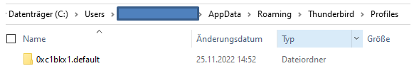

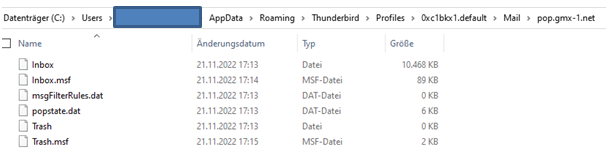

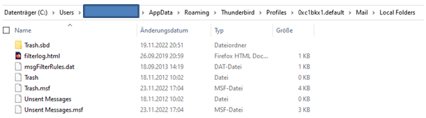

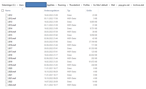

    Kannst du bitte mal in diesem Profilordner "0xc1bkx1.default" zum Ordner "Mail" navigieren und in diesem den Unterordner "Local Folders" öffnen?
    Wenn er mehr enthält als die beiden Mailbox-Dateien Trash und Unsent Messages, dann zeige uns bitte eine Bildschirmkopie des Inhalts von "Local Folders".
    Vielleicht musst du das Archivverzeichnis mit seinen Jahres-Unterordnern erst wieder abonnieren?
    Rechts-Klick auf den Namen des GMX-Kontos > Abonnieren ...

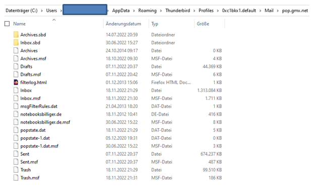

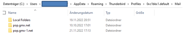

    C:\Users\HP\AppData\Roaming\Thunderbird\Profiles\
    Zweck: verifizieren, dass es nur das eine Profil gibt und nicht etwa zwei.
    Weiter, wie schon weiter oben von anderen hinterfragt, die Inhalte von:
    C:\Users\HP\AppData\Roaming\Thunderbird\Profiles\0xc1bkx1.default\Mail
    C:\Users\HP\AppData\Roaming\Thunderbird\Profiles\0xc1bkx1.default\Mail\Local Folders
    C:\Users\HP\AppData\Roaming\Thunderbird\Profiles\0xc1bkx1.default\ImapMail
    Zweck: Orientierung über die Folgen der Aktion Konto-Löschung / Konto-Neuanlage bekommen, nachvollziehen, wo die Archivordner liegen, bisherige Nutzung von 'Lokale Ordner'.
    Falls es neben 0xc1bkx1.default doch ein zweites Profil geben sollte, davon entsprechend analog dito.
    Auf diesen Screenshots sollten irgendwo auch größere Dateien zu sehen sein, die sich in der Summe zu den 60 GB addieren.
