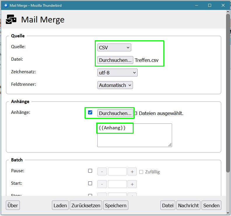

    Zitat von suess-jung
    Personalisierter Anhang: C:/Desktop/Serienmail/Anhang-familie-xy.pdf
    Hallo, auch ein gutes Neues,
    bei Versuchen bin ich auf einen Thread gestoßen, der weiterhilft, besonders der Beitrag #7
    Dazu in der .csv Tabelle nur noch den entspr. Dateinamen eintragen, nicht den ganzen Pfad.
    Dann in Mail Merge mit [tmdekeyboard]Durchsuchen[/tmdekeyboard] alle erforderlichen Anhänge im Dateimanager markieren und übernehmen.
    In das Feld darunter die entspr. Variable definieren. So habe ich das hinbekommen.

    Lieber Bastler,
    das war der Tipp, den ich gebraucht habe - tausend Dank.
    Es hat genau so, wie Du es beschrieben hast, funktioniert; sogar mit der LibreOffice Tabelle anstelle der csv-Datei. Die Dateinamen der personalisierten Anhänge habe ich ohne Pfad in der Tabelle eingetragen.
    Bei der Auswahl der Anhänge alle markiert und im Feld darunter die Variable {{Anhang}} gesetzt.
    Der Testdurchlauf war erfolgreich.
