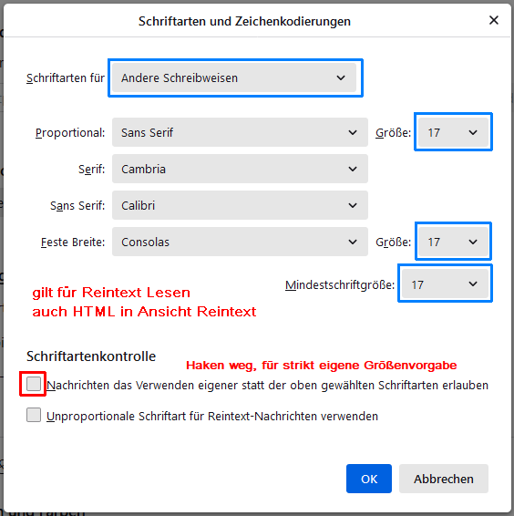

    ok, ich muss zugeben, das ich den unteren Teil nur überflogen habe. Wenn ich "Andere Schreibweisen" einstelle und "unten noch der Haken heraus nehme", ist es trotzdem nicht befriedigend. Manche Nachrichten werden trotzdem zu groß dargestellt, mache zu klein.
    Kann man den zoom nicht so einstellen, das der fest in dem eingestellten wert bleibt und nicht bei jedem Programmstart zurückgesetzt wird?
    • 4. Januar 2024 um 19:22
    Leider noch keinen Zugriffspunkt entdeckt.
    U.U. könnte die Darstellung des reinen Mailtexts mit CSS-Manipulation auf einen Wert festgenagelt werden.
  • joextra
    56
    22. Sep. 2021
    • 4. Januar 2024 um 19:40
    Es gibt zwar noch layout.css.devPixelsPerPx, aber das verändert wiederum das komplette aussehen von TB. Das "Problem" ist das, was ich an der neuen Version am meisten stört.
    Wie ist das den mit der Schnellfilterleiste (meine zweite Frage)?
    EDIT: schon gefunden: Schnellfilterleiste dauerhaft einblenden - Ausblenden mit ESC unmöglich machen

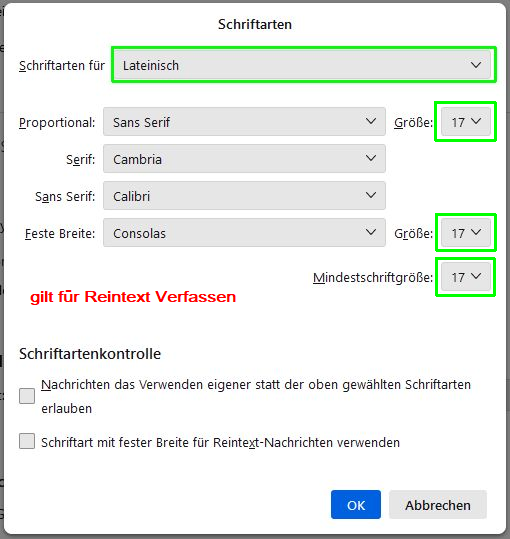

    • 4. Januar 2024 um 20:59
    Welche Art Nachrichten sind denn zu groß oder zu klein?
    HTML Ansicht nimmt primär die Darstellung aus der Mail.
    Mindest für Reintext, auch das Lesen von HTML-Nachrichten als Reintext Anzeige gilt
    Einstellungen -> Sprache & Erscheinungsbild -> Erweitert
    Entsprechend eigener Vorstellung alle Größen-Felder vorgeben.
  • joextra
    56
    22. Sep. 2021
    • 4. Januar 2024 um 22:07
    ok, du hast recht. Ich hatte es nicht richtig eingestellt. Jetzt passt es.

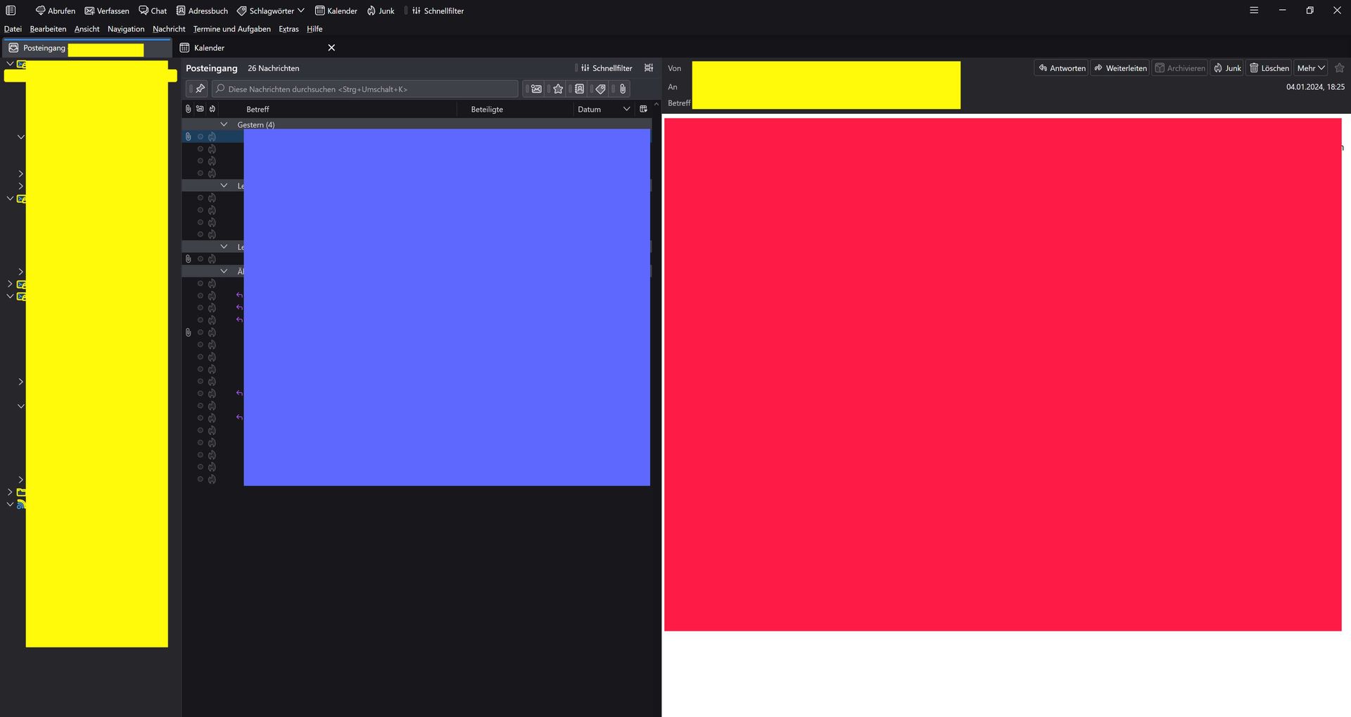

    Weiß vielleicht jemand etwas wegen meinem letzten Punkt?
    • 4. Januar 2024 um 22:17
    Wenn die Wünsche sauber "Punktiert" wären, wüsste man auch konkret welcher.
    Oft hilft ein (anonymisierter) Screenshot zum Verständnis.
  • joextra
    56
    22. Sep. 2021
    • 5. Januar 2024 um 00:31
    extra für dich Punktiert ;-)
    wobei man bei "letzter" Punkt nicht wirklich zählen können muss :-D
    Ein Screenshot würde in diesem Fall nichts bringen, da man eine "Aktion" ausführen muss. Aber ich denke, das ich den Verlauf schon korrekt beschrieben habe.
    • 5. Januar 2024 um 00:44
    Nicht ganz. Die 3-Spalten Ansicht habe ich geraten, die ist nicht selbstverständlich, daher ist Screenshot immer erklärend.
    Zitat von joextra
    wenn man in einen Link einer Mail klickt, ist ja der Fokus vom mittleren Fenster, in dem sich die Mails befinden, weg.
    Bedeutes das, im mittleren Fenster eine Mail in der Nachrichtenliste markieren (anklicken), dann im rechten Fenster in der Mail einen Web-Link klicken?
    Dann sollte doch der Link im Browser geöffnet werden, was hat das mit Fokus zum mittleren Fenster zu tun?
    Ein Wechsel zum Thunderbird und Klick in die Nachrichtenliste, stellt den Fokus wieder her.
    Ich kann zu den jetzt beschriebenen Aktionen bei mir keine Fehler feststellen.
    Falls etwas anderes gemeint ist, bitte präzise beschreiben.
    Einmal editiert, zuletzt von Bastler (5. Januar 2024 um 01:22) aus folgendem Grund: Zusatz
  • joextra
    56
    22. Sep. 2021
    • 5. Januar 2024 um 10:36
    Gut, ich gehe hier natürlich von einer 3-Spalten Ansicht aus. Hätte ich schreiben sollen.

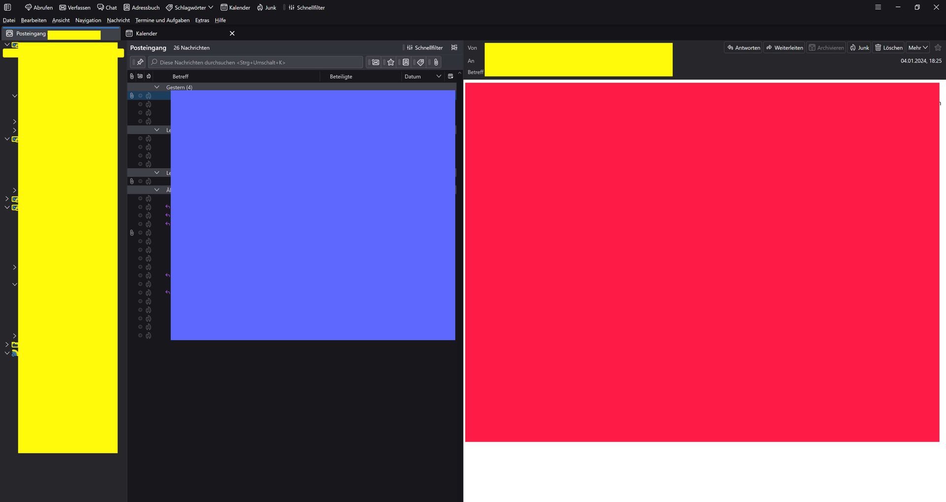

    Jetzt stellt dir hier ein Postfach mit wenigen Mails vor (oder auch RRS Feed), die nicht die komplette Höhe von TB benötigen (unter den Mails ist viel Leerraum vorhanden, siehe Bild unter dem blauen Bereich). Jetzt klick in das rechte Fenster (in die Nachricht selber, roter Bereich) rein (muss doch nicht unbedingt ein Link geöffnet werden). Der Hintergrund der Mail von mittleren Fenster hat nun seine Farbe geändert, da Focus nun in der Nachricht ist. Wenn du jetzt wieder in das mittlere Fenster klickst (im Leerraum, unter blauen Bereich), passiert nichts. In der alten Version wurde der Focus wieder auf die ausgewählte Mail gesetzt. Hoffe das es nun klarer ist.
