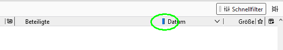

    Hi;
    Wie kann ich die Spalte Datum am besten gleich auf optimale Breite einstellen?
    Am Ende der Betreff Spalte, erscheint ein Pfeil, wie es auch in anderen Programmen üblich ist, um die Spaltenbreite anzupassen.
    ABER bei den anderen Spalten - Nicht!
    Mache ich was falsch oder - Bug gefunden?
    jein. Der Pfeil erscheint bei allen Spalten außer bei der letzten (rechten). Da macht es auch wenig Sinn. Wenn Du die Spalte verkleinern würdest, hättest Du rechts freien Platz. Und um die letzte Spalte zu verbreitern, musst Du eine der anderen Spalten verkleinern. Damit vergrößert sich die letzte Spalte automatisch.
    Ich halte das für keinen Bug.

    Ja Danke
    Ich will die Datumsspalte verkleinern
    Aber wie 🤔
    • 6. Januar 2024 um 13:09
    • Hilfreichste Antwort
    fahre mit der Mauszeigerspitze langsam über dem gezeigten Bereich, dann entsteht ein waagerechter Strich mit 2 Pfeilen.
    Das ist in den Zonen bei den anderen Spalten auch so. Die Breiten können sich gegenseitig beeinflussen. Also probieren.

    Verstanden Danke :thumbup::)
