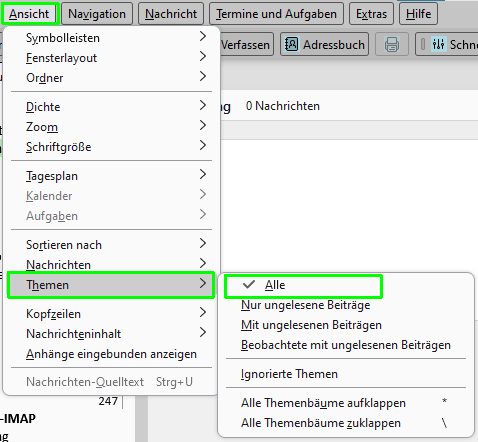

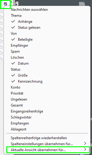

    • 6. Dezember 2023 um 13:07
    Zitat von Paulchen
    wie stellt man denn eine solche Intelligente Baumstruktur wieder ab

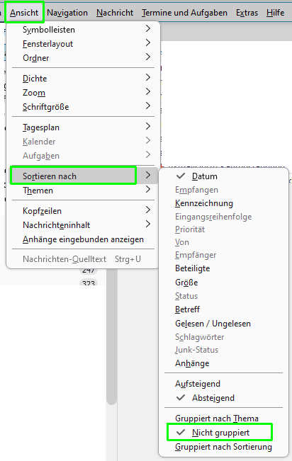

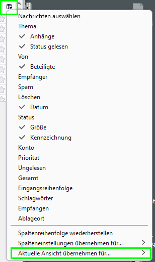

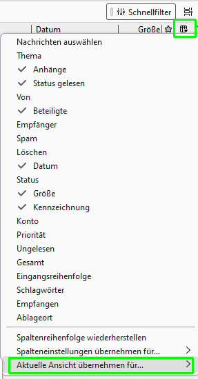

    klicke einen Ordner an und setze wie im 1. Bild die Haken.
    Dann mit den Spalteneinstellungen -> Aktuelle Ansicht Übernehmen für… -> auf jeden Ordner übertragen.
    Das wird wohl für jeden Ordner separat gemacht werden müssen, die Übertragung auf ein gesamtes Konto quengelt noch.

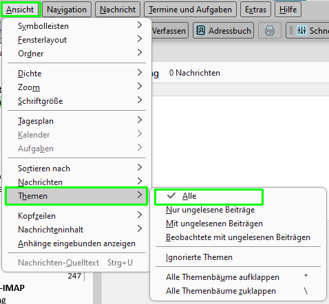

    ich glaube ganz abstellen kannst du sie nicht (lasse mich gerne eines besseren belehren falls dies doch irgendwie möglich ist), aber du kannst sie dauerhaft für den Ordner aufgeklappt haben Ansicht --> Themen -->Alle Themenbäume aufklappen
    • 6. Dezember 2023 um 14:11
    Zitat von Zitronella
    Aber was hat die Spaltenansicht mit der Themen Baumstruktur zu tun?
    Wenn ein Ordner nach Gusto konfiguriert wurde, kann mit dem untersten Punkt der Spalteneinstellung
    auch die Ansicht übertragen werden. "Ansicht" meint dabei tatsächlich Einstellungen, die über Menü -> Ansicht
    getätigt werden.

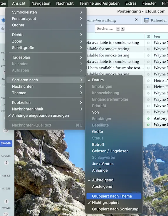

    Es gibt ganz links eine Spalte mit dem Dreizack-Symbol "Nachrichtenthemen umschalten". Diese entspricht der Ansicht > Sortieren nach > "Gruppiert nach Thema" bzw "Nicht gruppiert".
    h
    Seit TB 115 ist "gruppiert nach Thema" die Standard-Ansicht. Wenn also ein solches Thema zugeklappt ist, kann man weitere zum selben Thema gehörigen Nachrichten natürlich nicht sehen, es sei denn man klappt das Thema auf.

    Ahh, ok. dieses Ansicht--> Sortieren nach --> Nicht gruppiert war mir tatsächlich nicht bekannt, und ich glaube ich hatte das Bild im Post2 bei @Bastler auch 1.entweder übersehen, oder er hat es 2. nachträglich eingefügt. :/
    Das die Spalteneinstellung dann zur Übernahme auch hier greift, war mich nicht bekannt.

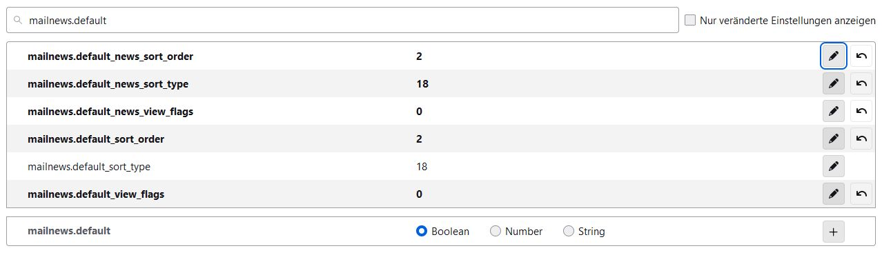

    Folgende Einstellung in Konfiguration bearbeiten… wirkt nicht auf den Bestand,
    wirkt aber für künftig zu erstellende Konten / Ordner:
    mailnews.default_news_view_flags -> von 1 auf 0 (keine Gruppierung setzen)
    mailnews.default_sort_type -> auf 18 (sortieren nach Datum)
    mailnews.default_sort_order -> auf 2 (Datum absteigend)
    Dazu meine Einstellungen:

    dieses Ansicht--> Sortieren nach --> Nicht gruppiert war mir tatsächlich nicht bekannt, und ich glaube ich hatte das Bild im Post2 bei Bastler auch 1.entweder übersehen, oder er hat es 2. nachträglich eingefügt.
    Das war in #2 schon vorhanden, ein neues nun 2. Bild in #2 habe ich später dazwischen geklemmt.
