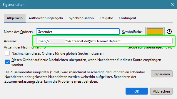

    Zitat von Mathis
    ich habe den "Gesendet" Ordner zu der Zeit ca. einmal Lokal gespeichert, also wie ein "Backup" gemacht,
    Wurde dazu der ganze Ordner bewegt oder nur der Inhalt?
    Im Ordnerbereich unter dem Konto ist aber schon ein Ordner "Gesendet" vorhanden?
    Klicke mit rechter Maustaste darauf -> Eigenschaften, wie sieht die Zuordnung des Ordners aus
    Beispiel
    Da warst du etwas schneller mit meiner Antwort, les dir hierfür gerne meine Antwort durch, Step by Step.
    Aber ja, bei mir sieht dies genau so aus.
    "imap://beispiel%40beispiel.de@(denwebhostingserver).net/Sent
    • 9. Januar 2024 um 21:40
    Dann sollte der eigentlich in den Konten-Einstellungen ansprechbar sein. Kopien & Ordner.
