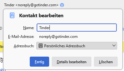

    Möchte Adressen von Absendern in ein bestimmtes Adressbuch bringen.
    Klicke dazu immer auf das neben der EMail Adresse stehende Icon mit dem Kopf.
    Mal ist der blau, mal ist er grau. Mal geht dann ein Untermenü auf zum speichern der Adresse, mal nicht.
    Beim klicken mit der rechten Maustaste bietet er mir nur an, dass ich es speichern kann aber nicht dieses kleine Menü, wo ich dann direkt das Adressbuch auswählen kann.
    Hat jemand eine Idee, warum ?

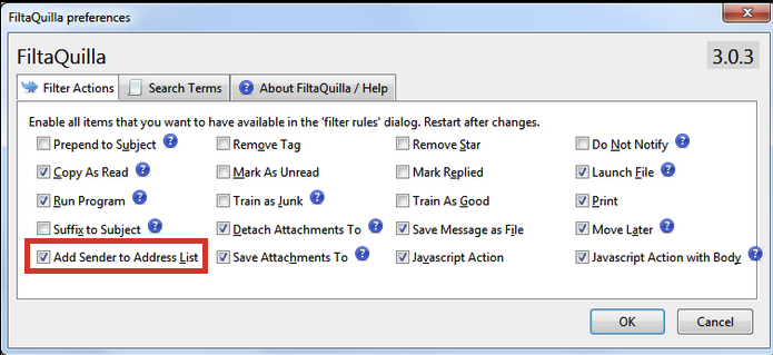

    Gibt es eine Möglichkeit, einen Filter zu erstellen, der EMail Adressen in ein bestimmtes Adressbuch steckt? Ich habe ein Formular, von dem Daten der Anfragenden mitgeteilt werden. Nun möchte ich gern, dass die Kontaktdaten (EMail Adresse) der Anfragenden automatisch in ein feestgelegtes Adressuch geschoben werden.
    das kann TB wohl nicht von sich aus. Evtl. geht das mit
    FiltaQuilla
    Adds many new mail filter actions - launch a file, suppress notification, remove star or tag, mark replied or unread, copy as "read", append text to subject.
    addons.thunderbird.net

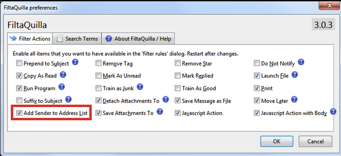

    Laut Screenshot sollte es eine entsprechende Aktion geben:
    Ich weiß es aber nicht, da ich die Erweiterung selbst nicht nutze.

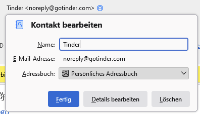

    Mit dem Klicken auf das Icon ists wie folgt:
    Klicke ich drauf, passiert nichts. Klicke ich mit der rechten Maustaste, dann kann ich zwar zum Adressbuch hinzufügen. Aber dann nimmt er automatisch das Adressbuch Gesammelte Adressen. Auch wenn ich das Adressbuch als Standard definiere, verschiebt er die Email Adresse trotzdem in die gesammelten...

    wie geschrieben nutze ich es selbst nicht. Aber soweit ich es verstehe, kannst Du in dessen Einstellungen festlegen, welche Bedingungen und Aktionen hinzugefügt werden. Diese findest Du dann im Filterdialog von TB. Schau Dir die Screenshots und die Hilfeseite der Erweiterung an.

    ok, das kann ich hier bei einer Junk Mail reproduzieren. Das Symbol wird erst blau, wenn ich zu einer anderen Nachricht und wieder zurück wechsle. Dann wird es sogar noch interessanter: wenn ich den Kontakt (vermeintlich) lösche, bleibt das Symbol blau und bei einem Klick erfolgt keine Reaktion. Der Kontakt ist aber im AB vorhanden und kann dort bearbeitet und auch gelöscht werden. Nach dem Löschen ist das Symbol in der Nachrichtenliste wieder grau. Das scheint mir irgendwie kaputt. Das solltest Du melden: Weiterentwicklung - Fehler melden und Funktionen wünschen.
    Edit: schau doch mal in Dein persönliches AB. Hier wird bei jedem Klick ein Kontakt erzeugt. Wahrscheinlich hast Du durch jeden Versuch schon jede Menge erzeugt.
    Hast Du denn jetzt die Erweiterung verstanden? Funktioniert das?

    Ja, bei mir ists genau so :)
    Sicher sind die Adressen dann in dem Allgemeinen Adressbuch. Aber da weiß ich ja nicht, ob das nun ein potentieller Gats ist oder eine Email Adresse von Spam oder der Gleichen, Das wollte ich ja deshalb automatisieren. Sprich: Kommt von Adresse X eine Mail, dann lege die Adresse aus dem Feld "Email" in das Adressbuch "Gäste". So zum Beispiel. Wie das gehen soll, das würde mich echt interssieren.
    wie schon geschrieben sollte das mit Hilfe der genannten Erweiterung und Filtern funktionieren. Ich habe es aber selbst nicht getestet.

    auf dem Screenshot in #7 hatte ich es sogar markiert. Auf der Hilfeseite, auf die ich Dich auch schon hingewiesen hatte, heißt es dazu
    Zitat von R Kent James
    Add Sender to Address List
    This action shows a list of all address books and associated email lists, and you may add the sender to either an address book or email list with this action.
    Wenn Du das alles nicht möchtest, verstehe ich das. Dann sag Bescheid, dann kann ich mir die Tipps sparen.

    Wie ich schon sagte.. Bei mir war diese Option mit dem Adressbuch nicht. Warum auch immer. Ich wusste auch nicht so recht, as ich da nun einstellen soll. Denn erstens ist alles in englisch, was ich nicht beherrsche und dann sind da so viele Dinger klickbar, dass ich gar nicht wusste, wozu das alles ist.
