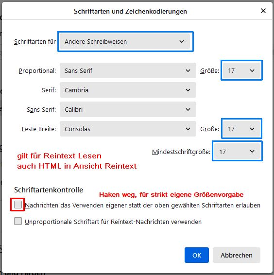

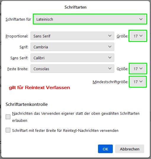

    Zitat von A.Koch
    Trotzden erscheinen die angekommenen Mails in einer kleineren Schrift (gefühlt 10 px),
    ist die Reintext Ansicht zu klein, oder die HTML Mails?
    Vielleicht nützen diese Infos etwas:
    Die Schriftgrößeneinstellungen in 'Sprache & Erscheinungsbild
    Button Erweitert -> Schriftarten für 'Lateinisch'
    beeinflusst die Umgebung Verfassen
    Die Schriftgrößeneinstellungen in 'Sprache & Erscheinungsbild'
    Button Erweitert -> Schriftarten für 'Andere Schreibweisen'
    beeinflusst die Umgebung Lesen

    Ich glaube, es sind die Reintextnachrichten.
    Wie kann ich Lateinisch und Andere Schreibweisen gleichzeitig einstellen? geht bei mir immer nur eines - oder merkt sich Lateinisch, wenn ich zu Andere Schriftarten umschalte?
    Grüße... Ali
    __WIN 11 pro, TB aktuellste ESR Version mit POP-Konten
    • 22. Januar 2024 um 19:02
    Nach jeder Einstellung einmal OK klicken. Ich habe jeweils die rechten 3 Felder immer identisch.
