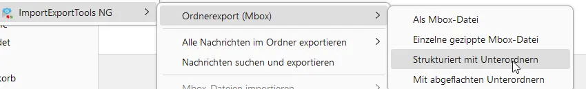

    • 20. Januar 2024 um 16:03
    Zitat von Atarist
    Also das "Häppchenweise" kopieren von IMAP in den lokalen Ordner is'n Hammer.
    Gibts da im Jahre 2023 des Herrn den keine andere Möglichkeit ???
    Würde das mit AddOne "Import / Export NG " funktionieren?
    Moin, ich bin mir nicht sicher was du ganz genau machen willst, aber der Blick in das genannte Add-on lohnt sich.
    Eben mal getestet... Ein IMAP Konto mit Unterordnern und ca. 1000 Mails mit 3 Klicks in einen lokalen Ordner mit den Unterordnern umgewandelt. Und das von einem TB in einen anderen... der gleiche geht auch.
    Danach die Suppe in ein anderes Konto hoch geladen, allerdings kein POP sondern IMAP, das sollte aber kein Unterschied machen?
    Wichtig ist das die Ordnernamen keine Sonderzeichen vor allem kein Punkt "." enthalten sonst bricht er an dem Punkt ab.
    Geht das in die gesuchte Richtung?
    Grüße dErzOnk
    Nachtrag: direkt von Konto A nach Konto B klappt es auch, (ohne den lokalen Ordner) allerdings muss jeder Ordner beim Konto A einzeln gesichert werden...

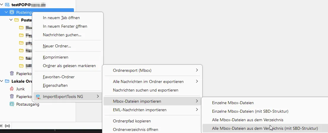

    • 20. Januar 2024 um 17:14
    das stimmt nicht - und dank einer Antwort von Mapenzi hier ist es mir klar geworden. - Was für den TE hier wohl die passende Lösung wäre... eben mit einem POP Konto getestet... mit ImportExportTools NG:
    Rechtsklick auf den Ordner im IMAP Konto:
    und dann im POP Konto direkt importieren.... also ohne den Umweg über den lokalen Ordner, und das geht eben nicht bei IMAP.
