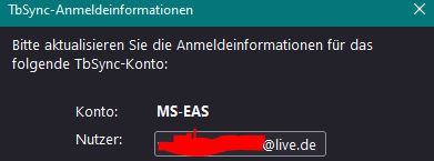

    Seit einigen Tagen funktioniert die Anmeldung vom Provider für Exchange ActiveSync an das Live Konto nicht mehr, nicht nur bei mir. Fragt dauernd nach dem Passwort. Egal ob mit Tb115.7 oder dem Vorgänger. Tbsync und Provider 4.8. Webbrowser klappt, IMAP per OAuth auch.
    Kann es sein dass Microsoft den Zugriff auf die PIM Funktionen jetzt auf OAuth umstellt, wie schon bei IMAP? Und ist bekannt, ob Tbsync/Provider dafür weiterentwickelt werden können?
    Danke für einen Lösungsansatz, oder mehr Hintergrundwissen zum Problem.
    Gruß, w.

    Ok, Office365 gewählt, automatische Erkennung -> Fehlermeldung Server sendet keine Informationen. Freischaltung im Popup bei MS hat aber geklappt. Nächster Versuch mit Active Sync V14.0 -> verbindet, synchronisiert gerade.
    Tausendmal herzlichen Dank, hoffentlich hält das jetzt.
