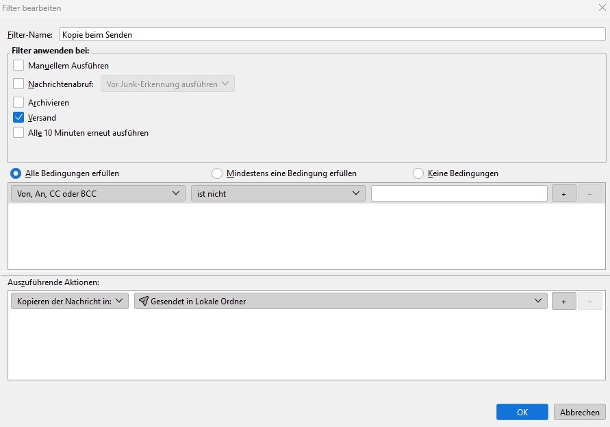

    mit Hilfe des Forum habe ich mir folgenden Filter eingerichtet
    Ich möchte eine Kopie meiner gesendeten Mail zusätzlich im lokalen Ordner Gesendet.
    Dies hat bis jetzt immer funktioniert.
    In der letzten Zeit funktioniert es nicht mehr richtig.
    Ich habe dahinter noch kein Muster entdeckt. Heute wurde eine Mail auf die ich geantwortet habe wieder nicht in den lokalen Ordner Gesendet kopiert.
    Eine Testmail die ich mir selbst schreibe kommt an.
    Woran kann das liegen?

    Wenn ich nicht irre, muß in dem Feld hinter 'ist nicht' etwas eingetragen werden.

    Was sollte/muß bei "ist nicht" eingetragen werden?
    • 6. März 2024 um 15:53
    "Bundeskanzler" wenn zu jeder Gesendeten strikt eine Kopie abgelegt werden soll. ;)
    Eine Bedingung braucht halt auch ein Kriterium.

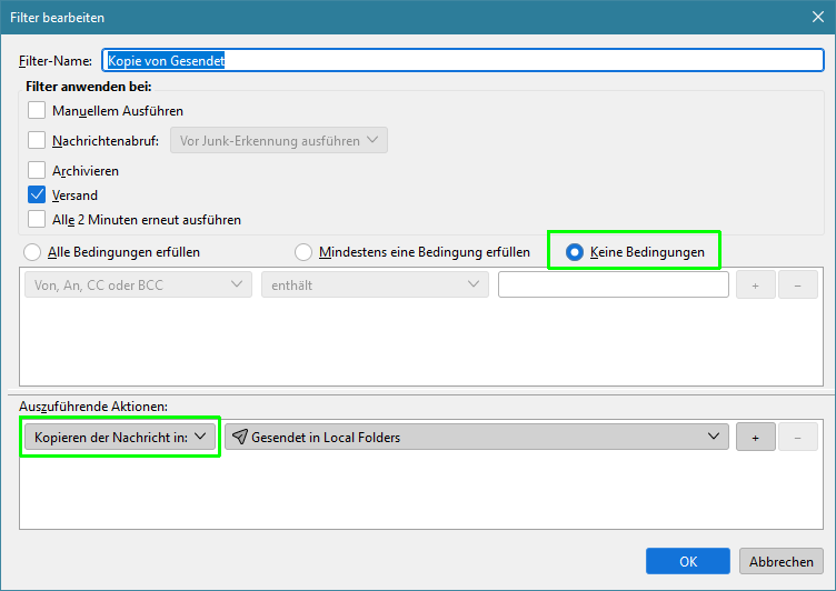

    Oder versuche folgenden Filter
  • floh93
    95
    19. Okt. 2023
    • 6. März 2024 um 16:04
    @Bastler
    Hat eigentlich sporadisch (eine mail hat es in den Gesendet Lokalen Ordner verschoben, eine andere nicht) mit den im Eingangspost dargestellten Filter (aus dem Forum) funktioniert. Aber halt bei gefühlt der Hälfte der gesendeten Mails nicht. Woran das gelegen hat?
    Aber jetzt habe ich den Filter umgestellt nach deiner Empfehlung (keine Bedingung statt Alle Bedingungen) scheint es ( zumindest für die ersten versendeten Test Mails) zu funktionieren. Danke

    • 6. März 2024 um 16:14
    Zitat von floh93
    Das soll bedeuten, würde in Deinem obigen Filter Bundeskanzler oder Katzenpfote stehen,
    wäre die "ist nicht" (besser "enthält nicht") Bedingung erfüllt und es sollte eine Kopie abgelegt werden.
    Es sei denn, einer der Beteiligten hieße Katzenpfote. Jetzt verständlich? :/
    Zitat von floh93
    Habe hier noch einen Beitrag gefunden
    Da wird eine Kopie an Bedingungen geknüpft. Wenn bei Dir generell eine Kopie gewollt ist, dann "Keine Bedingungen"
