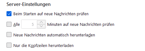

    TB habe ich so eingerichtet, dass alle Konten (aktuell 13 Konten, alle POP3) im lokalen Ordner zusammengefasst sind und bei jedem Konto in den Servereinstellungen "Beim Starten auf neue Nachrichten prüfen" aktiviert ist.
    1. Beim Start (minimiert bei Win-Start aber auch per Mausklick des Programm-Icons) von TB erfolgt keine sofortige Mailabfrage der eMailkonten (automatisch nach entsprechenden Zeitintervall der Konten ("Alle X Minuten auf neue Nachrichten prüfen") und auch per F5 funktioniert die Abfrage allerdings klaglos nur beim Programmstart eben nicht.

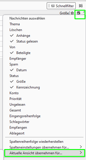

    2. Kann man die Sortierreichenfolge für alle Ordner des lokalen Postfachs in "einen Schritt" setzen oder muss das wirklich für jeden Ordner einzeln erfolgen?
    Ich möchte eigentlich nur Ansicht sortiert "Nach Datum absteigend" dies aber generell für alle Ordner.
    ist wie folgt ein Haken gesetzt?
    Bei einem Ordner über Menü -> Ansicht entspr. nach Wunsch einstellen und wenn der im Fokus ist, dann mit folgender Routine auf Ordner und Unterordner übertragen
    Ja bei allen 13 Konten, zusätzlich ist auch die nächste Zeile (Abfrage alle x Minuten) individuell gesetzt.
    Die Kontenabfrage tut aber eben nur wenn man "F5" oder "Abfragen" betätigt und in den vergebenen Zeitintervallen aber nicht beim Start der Applikation.
    Allfällige Nachrichten kommen dann nach entsprechenden Intervallablauf wenn man lange genug wartet und die Abfrage nicht händisch anstößt.
    Wenn das die Ansicht ist die vermute dann fehlt bei mir die Zeile mit "Größe|Stern|das markierte Symbol"
    Mit welcher Einstellung würde ich die zusätzliche "Zeile" angezeigt bekommen?
    Die müsste dann ja zwischen den beiden obigen Zeilen auftauchen oder ist da ein ganz anderes Fenster gemeint?
    • 3. Februar 2024 um 16:33
    Ahh, vermutlich ist bei Dir die Kartenansicht aktiv. Stelle für die von mir beschriebene Routine temporär um auf Tabellenansicht. Anders kommt man wohl nicht an die Übertragungsroutine.
    Ja, das war es das mit dem Sortieren klappt jetzt.
