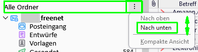

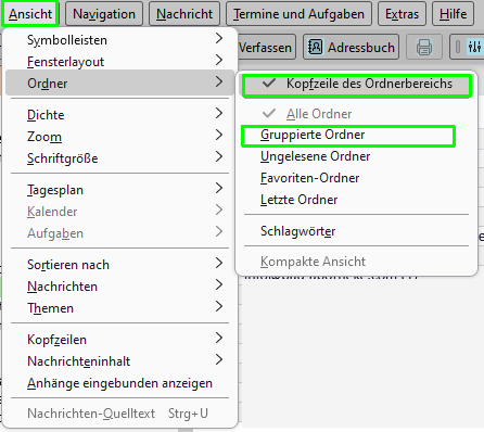

    Vielleicht kann die Funkton "Gruppierte Ordner" den Wunsch erfüllen. Ansicht -> Kopfzeile des Ordnerbereichs einblenden.
    Damit lassen sich Gruppierte Ordner erzeugen.
    Mit dem 3-Punkte Button über der neuen Ansicht, kann auch die Staffelung der Ordneransicht beeinflusst werden.
    Man muss etwas Spielen, um die optimale Ansicht zu schaffen.
    Beispielsweise bei "Alle Ordner" den Haken wegnehmen, um die Ansicht links auf das Wesentliche zu stauchen.
    Das Kann mit dem 3-Punkte Button der Kopfzeile des Ordnerbereichs gut gesteuert werden.

    Der Menüpunkt Ansicht -> Ordner hilft nicht wirklich. Ich habe mal alle Menüpunkte ausprobiert. Letzte Ordner kommt meinem Bedarf noch am nächsten, aber es ist nicht genau das, was ich möchte. Ich bekomme oft E-Mails, die ich dann lese und anschließend in einen Ordner verschiebe. Dieser Ordner taucht dann aber in der Liste Letzte Ordner auf, weil diese Liste alle Ordner der letzten 15 Tage mit Änderungen enthält. Aber ich brauche diese Ordner nicht, um dahin zu gehen.
    Es fehlt eine Möglichkeit, eine zweite Liste von Favoriten anzulegen. Ich nutze Favoriten zum Verschieben von E-Mails, aber ich gehe eher selten in diese Ordner. Es gibt aber Ordner, in denen ich oft etwas suche, bzw. noch mal lese. Weil in diesen Ordnern aber seit mehr als 15 Tagen keine Änderung erfolgt ist, tauchen diese Ordner nicht in der Liste Letzte Ordner auf.
