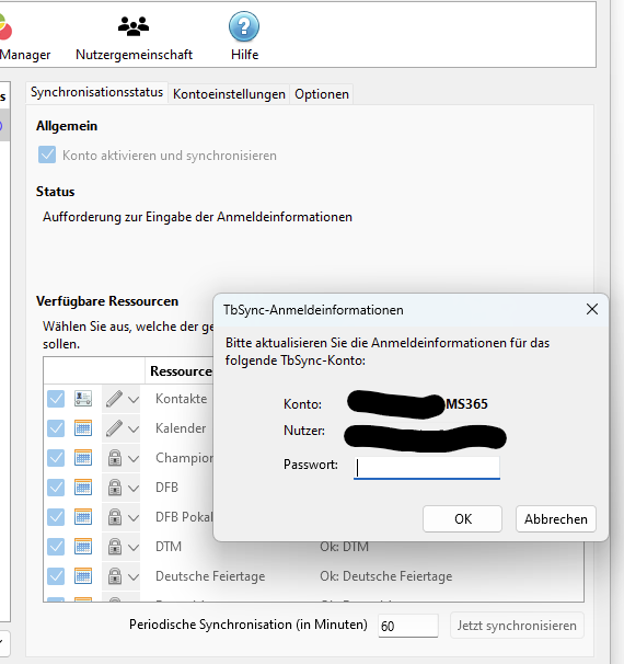

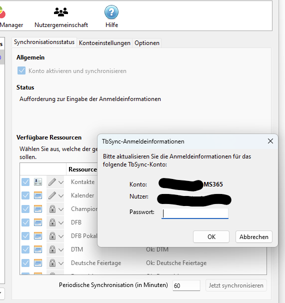

    Mit einem Mal muss ich bei mir immer wieder das Kennwort eingeben
    Ich habe bewusst nichts verändert, bekomme aber täglich dieses Fenster. Davor lief es monatelang ohne Probleme.
    Da in dem anderen Thread meine Mutter ähnliche Probleme hat, frage ich mich, ob es da einen Fehler gibt?

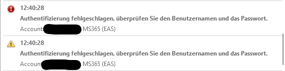

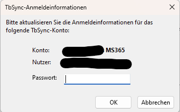

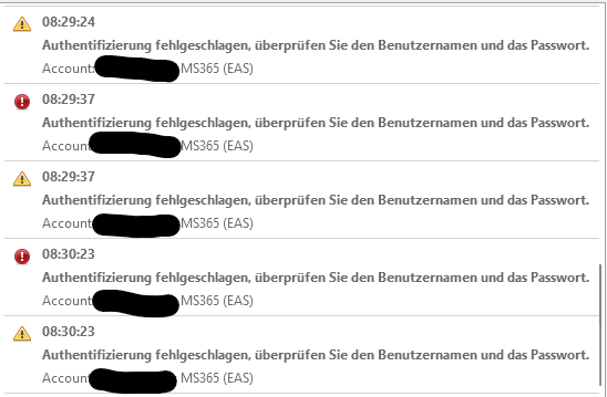

    Bei mir musste ich eben 8x das Passwort eingeben und sehe dann im Ereignisprotokoll nur einen Eintrag zur Uhrzeit:
    Da ich eine Passwortmanager benutze, kann ich Tippfehler ausschilessen.

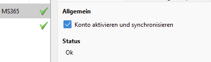

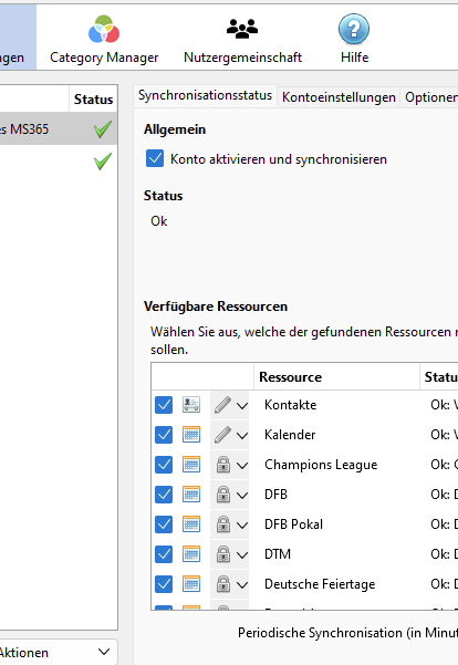

    Die Verbindung gelingt ja irgendwann wieder. Aktuell ist alles in Ordnung:
    Bis irgendwann wieder das Passwortfenster auftaucht.

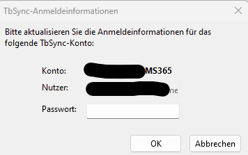

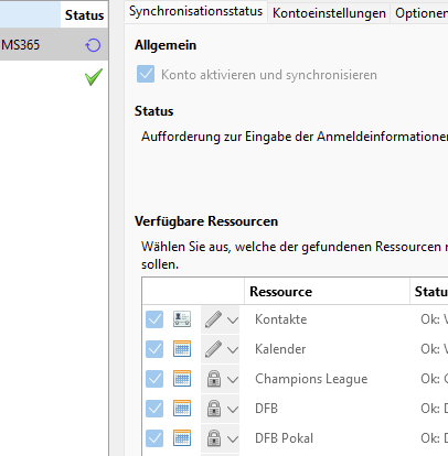

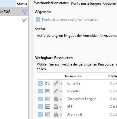

    Da isser wieder, direkt nach dem Einschalten
    Das sagt der tbsync

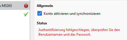

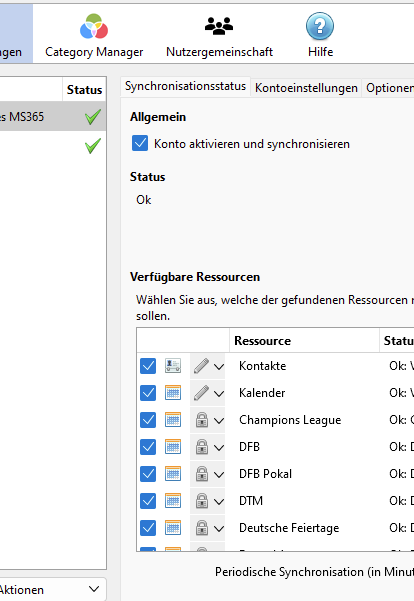

    • 22. Februar 2024 um 09:31
    Ich habe dann 3x das richtige Kennwort eingegeben und er sagt nun:
    Danach bin ich auf "Jetz synchronisieren" gegangen und musste nur noch 2x das gleiche Passwort eingeben (War ja noch in der Zwischenablage) und dann lief es
    Dauerping lief die ganze Zeit durch. (Hatte ich direkt nach dem Einschalten gestartet und erst dann den Thunderbird)

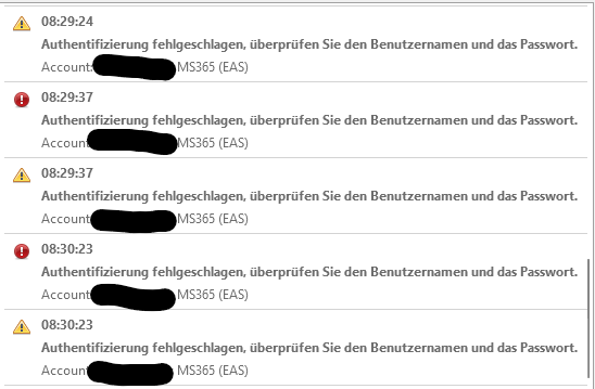

    Den ganzen Tag gestern war dann Ruhe und heute nach dem Einschalten des Rechners kommt wieder die Passwortabfrage.
    Ablauf wie gestern. 3x das richtige Passwort eingegeben und Authentifizierung fehlgeschlagen.
    "Jetzt synchonisieren" gedrückt, und wieder das Passwort aus der Zwischenablage eingefügt
    Diesmal aber ohne Erfolg.

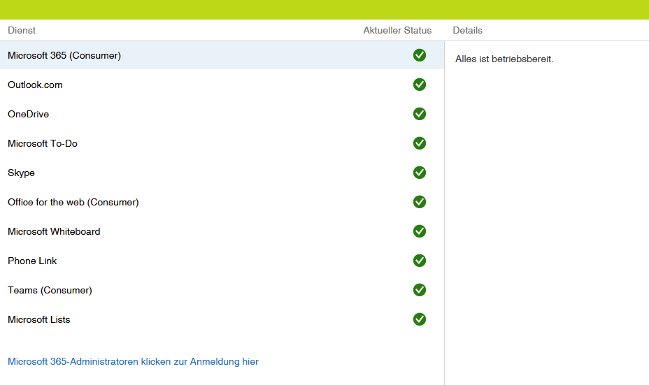

    Die Microsoft Dienste sollen auch alle laufen:
    Ich kann mich über tbsync scheinbar nicht mehr an meinem Microsoft 365 Konto anmelden.

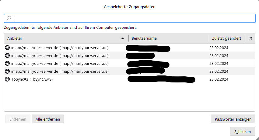

    Prüfe im TB Einstellungen -> Datenschutz & Sicherheit -> Passwörter -> [tmdekeyboard]Gespeicherte Passwörter…[/tmdekeyboard]
    auf frühere Passwörter / Duplikate von früheren Kalendern.
    Notfalls bei beendetem TB im Profilordner die Datei logins-backup.json löschen und logins.json umbenennen.
    Danach sind mindest für den TB die Passwörter auf Anfrage neu zu hinterlegen / speichern.

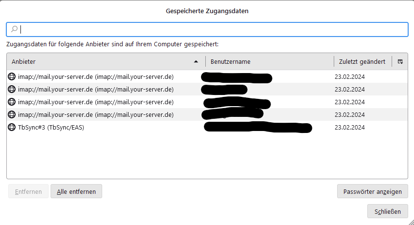

    Die Zugangsdaten sehen in meinen Augen alle ok aus:
    Auch die gespeicherten Passwörter sind alle korrekt!
