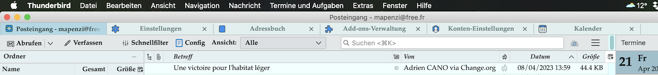

    Tabs lassen sich in gewisser Weise anpinnen, da TB eine automatische Sitzungswiederherstellung macht. Mein Kalender-Tab, das Adressbuch, die Einstellungen, …usw sind bei mir ständig offen.
    Zur Veranschauung:
    Einmal editiert, zuletzt von Mapenzi (21. April 2023 um 14:59) aus folgendem Grund: Grafik eingefügtauau

    Hast du schon meinen Screenshot in voller Breite angesehen?
    Bei mir sind ständig die fünf Tabs Einstellungen, Adressbuch, Add-ons-Verwaltung , Konten-Einstellungen und Kalender rechts vom Mail-Tab geöffnet.
    Wenn ich jetzt Nachrichten per Doppelklick öffne (passiert versehentlich) oder einen PDF-Anhang öffne (was recht häufig vorkommt) dann reihen sich alle diese neuen Tabs automatisch RECHTS von diesen sechs permanenten Tabs ein.
    Wenn ich TB schließe und dann wieder öffne, werden diese sechs Tabs automatisch wieder angezeigt. Das ist das selbe wie angeheftete oder angepînnte Tabs. Ist das so schwer zu verstehen?
    Außerdem ist beim TB-Start automatisch immer das Tab aktiv (im Vordergrund), das beim vorigen Schließen von TB aktiv war.
    Wenn du beim Start automatisch das Mail-Tab (ganz links) aktiv haben willst, kannst du die Erweiterung "Start with Inbox" https://addons.thunderbird.net/en-us/thunderb…art-with-inbox/ installieren.

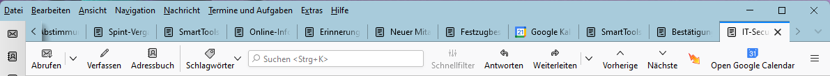

    • 21. April 2023 um 22:33
    Wobei ich mich schon frage, wozu man ständig 100 Mails parallel in Tabs geöffnet haben muss
    Selbst wenn es bedeutend weniger sind, ab einer bestimmten Anzahl werden die Tabs doch so kurz, dass man den Text
    also die Erkennung der Mail nicht mehr eindeutig lesen kann.
    Mit Vollbild bei 16:9 bekommt die Tableiste bei mir mit >15 Tabs horizontale Scrollpfeile und der Inhalt der Tabs ist kaum lesbar.
    Man könnte natürlich mit min-width: die Tabs breiter setzen, aber… | …na ja, jedem Tierchen sein Pläsierchen. ;)

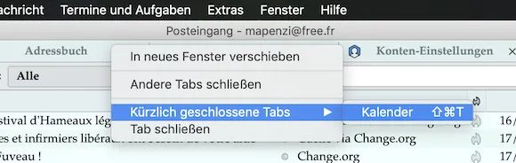

    • 22. April 2023 um 15:07
    Rechtsklick-Menu der Tab-Leiste:
    Das zuvor geschlossene Tab wird an der selben Stelle wieder eingesetzt und geöffnet, an der es sich beim Schließen befand.
    Also wenn dein Kalender-Tab sich beim versehentlichen Schließen in Position 1 rechts neben dem Mail-Tab befand, kann es über das Menü auch genau dort wieder eingefügt werden.

  • Ebner.W
    3. Nov. 2020
    • 22. April 2023 um 18:08
    @Mapenzi, Danke für den Tipp. Ist mir schon ein paar mal passiert das ich ein Tab (egal welcher) versehentlich geschlossen habe.
    Da hilft dieser Workaround sehr.
