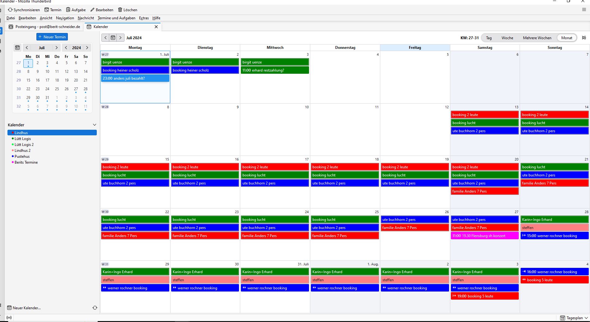

    Hallo, nach etwas Mühe habe ich verstanden, wie man den TB Kalender mit google synchronisiert.
    Das funktioniert mit einem Kalender wunderbar.
    Ich habe aber noch drei weitere Kalender, die die Belegung dreier Ferienhäuser, auch farblich unterschiedlich, markieren.
    Bei meinen versuchen, auch diese drei Kalender in den googlekalender zu integrieren, bin ich gescheitert.
    Gibt es da eine Lösung? Ich wäre dankbar dafür!

    Danke Bastler, damit komme ich nicht weiter, denn so wie ich es verstehe, ist das alles nur für einen Kalender relevant, oder?
    Ich hänge mal einen screenshot an. Danke für dein Bemühen!

    Moin, ich verstehe (auch) noch nicht was du mit "integrierten" meinst, mit dem Screenshot wird es für mich auch nicht klar.
    Ich habe 4 Kalender in TB, 1x Google und 3x lokal, das wäre ganz einfach... Das ist alles in den TB integriert aber Google weiß nix von den lokalen Kalendern.
    Wo soll die Reise denn genau hingehen?
