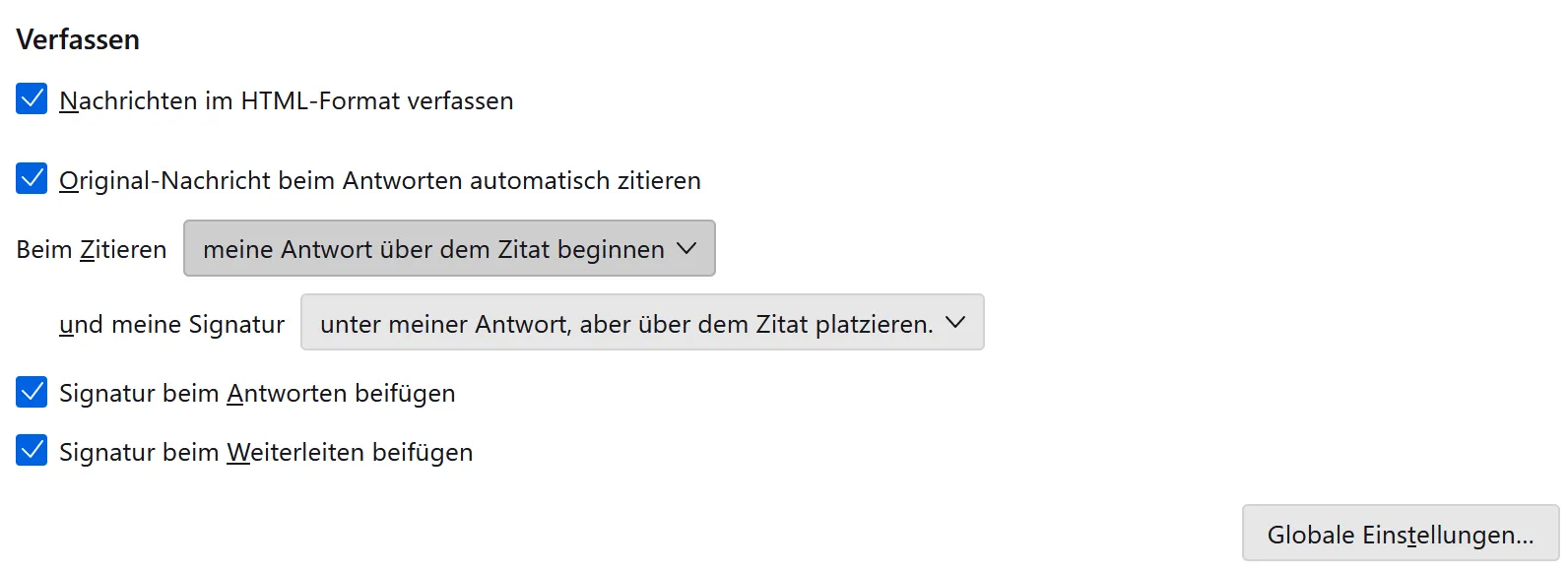

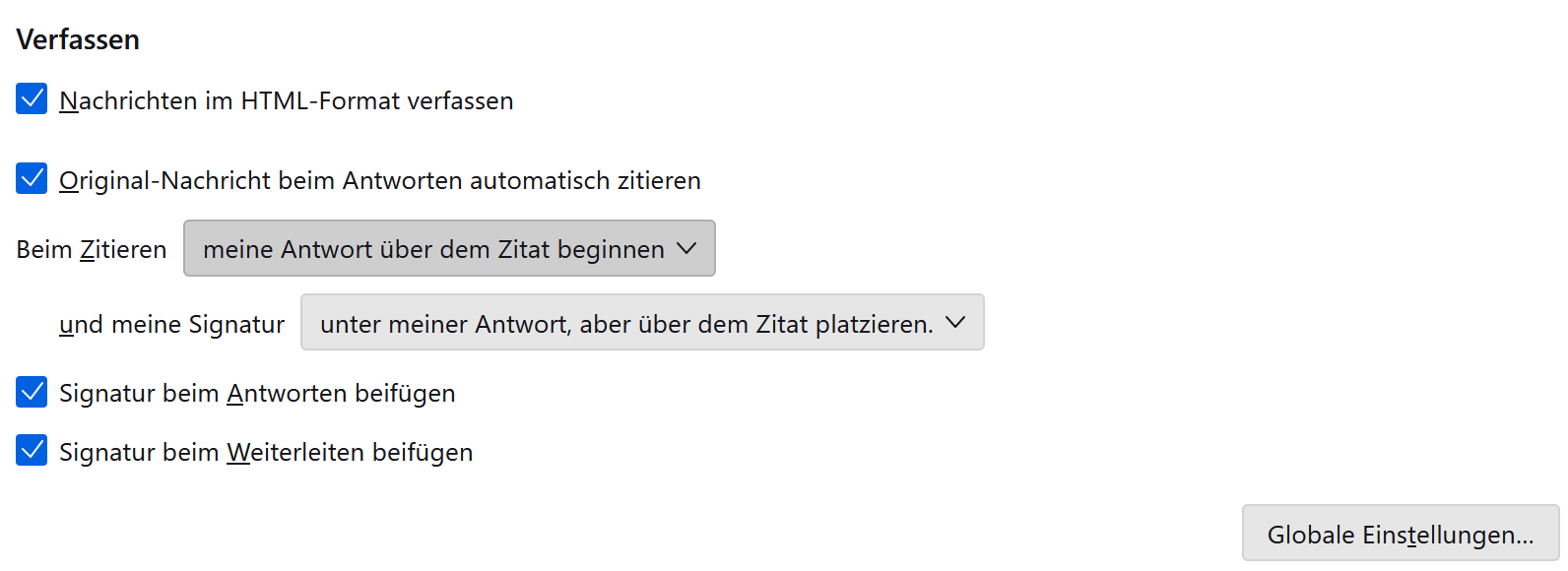

    Meine Einstellung sind folgend:
    • 23. Februar 2024 um 17:56
