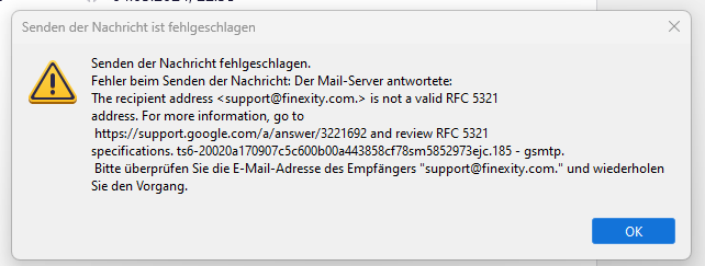

    Hi,
    ich habe vor ein paar Tagen versucht eine Email an "support@finexity.com." zu senden. Da die E-Mail einen Punkt am Ende hat, ging die logischerweise nicht. Seitdem bekomme ich nun andauernd die folgende Fehlermeldung, siehe Anhang. Die E-Mail ist natürlich schon lange gelöscht aber die Fehlermeldung kommt trotzdem immer wieder. Habe auch gerade die neuste Version installiert, auch das hat nichts an der Fehlermeldung geändert. Gibt es eine Möglichkeit den Cache irgendwie zu leeren, damit die Meldung nicht mehr kommt oder was habt ihr für Ideen?
    Fehlermeldung Text:
    Fehler beim Senden der Nachricht: Der Mail-Server antwortete:
    The recipient address <support@finexity.com.> is not a valid RFC 5321
    address. For more information, go to
    https://support.google.com/a/answer/3221692 and review RFC 5321
    specifications. tb5-20020a1709078b8500b00a4329670e9csm5781917ejc.126 - gsmtp.
    Bitte überprüfen Sie die E-Mail-Adresse des Empfängers "support@finexity.com." und wiederholen Sie den Vorgang.
    Danke im Vorhinein für eure Hilfe.
    LG Manuel
    ein Info ob von POP Konto oder IMAP Konto gesendet wurde, kann hilfreich sein.
    Fehler sitzen zu 98% im Profil, daher nützt Neuinstallieren höchst selten.
    Klicke jeweils mit rechter Maustaste auf den Postausgang unter Lokale Ordner und auf den entspr. Ordner Gesendet
    nacheinander -> Komprimieren.
    Danach einmal diese Anleitung nur als Durchlauf
    Bitte genau so ausführen und dazu die Bilder vergrößert beachten.
    EDIT: ich habe gerade eine Mail mit Punkt am Ende versandt und die ging ohne meckern raus und kam richtig an.
    Einmal editiert, zuletzt von Bastler (5. März 2024 um 11:23)

    • 5. März 2024 um 13:29
    Schau mal im Adressbuch "Gesammelte Adressen" nach, ob sich diese Adresse dort befindet. Standardmäßig werden nämlich beim Senden die Empfängeradressen in diesem Adressbuch eingetragen.

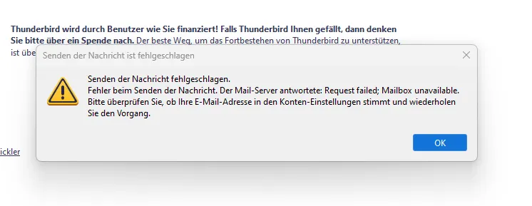

    @Bastler : Danke für die Hilfe, hat aber leider nicht geholfen. Ich habe nun das E-Mail Konto entfernt, inkl. Nachrichtendaten löschen, und die Fehlermeldung hat sich nun wie beigefügt verändert.
    Das System versucht anscheinend immer noch diese E-Mail zu versenden. Im Outlook habe ich diese Fehlermeldung aber nicht.

    • 5. März 2024 um 14:35
    Wozu? Der Ordner Postausgang sollte Komprimiert werden, falls da noch Reste der gelöschten Mail lauern.
    Wird ein Add-on "Später senden" verwendet? Evtl. ist dort etwas in der Warteschleife.
    Wurde auch der Versuch mit dem Durchlauf und Cache löschen gemacht?
    Auch einmal den Ordner "Entwürfe" durchforsten.
    Hat ein AV Programm seine Finger im Spiel?
    Einmal editiert, zuletzt von Bastler (5. März 2024 um 14:45)
