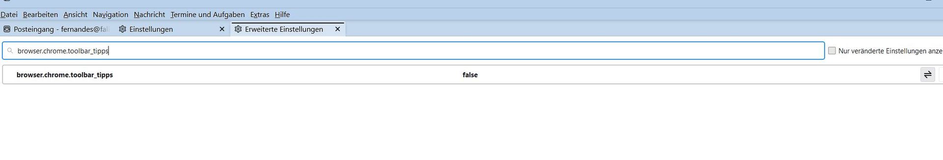

    vielen Dank für dein Tipp. Ich habe es auch so eingestellt, aber leider erscheinen die Popups weiterhin. Auch alle anderen Popups erscheinen weiterhin, also wenn ich über die Buttos mit der Maus drüber fahre oder über die Emails. Dieser Einstellung scheint nicht mehr zu funktionieren.

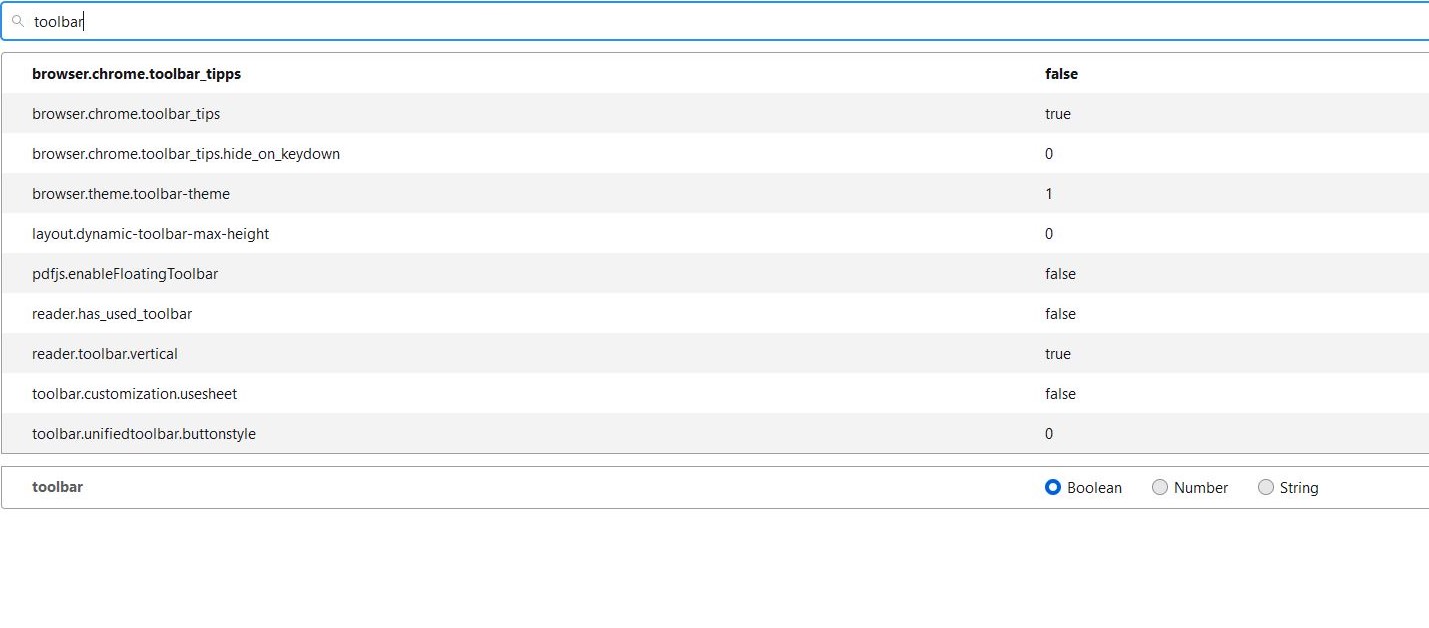

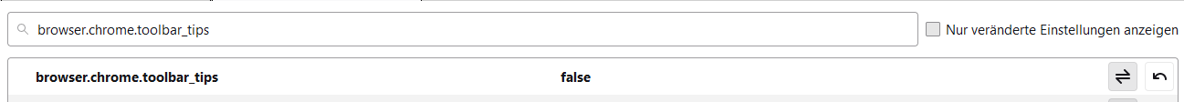

    • 23. August 2023 um 16:08
    Eureka :thumbsup:
    Dank den Post von milupo habe ich einfach in den erweiterten Einstellungen nur "toolbar" eingegeben und siehe da, es gibt noch ein Eintrag mit "browser.chrome.toolbar_tips" wo tips nur mit ein "p" geschrieben ist (siehe Screenshot). Und nachdem ich es auf false gesetzt habe, hat der Spuk aufgehört.
    Ihr seid super. Herzlichen Dank :) an alle

    • 23. August 2023 um 17:10
    das ist auch plausibel, weil Tipp nur im Deutschen mit Doppel-P geschrieben wird.
    Bei mir gibt es auch keinen Schalter mit doppel-p. Wurde der etwa einmal händisch angelegt?

  • milupo
    • 23. August 2023 um 17:16
    Wurde der etwa von gogo. angelegt?
    Ja, sicher, denn wenn man die Bezeichnung einer Einstellung, die es nicht gibt, in das Suchfeld eingibt, wird angeboten, diese Einstellung anzulegen. Wenn das jemand nicht weiß, kann er in diese Falle tappen. Ich muss allerdings sagen, dass mir dieses Bildschirmfoto von gogo dann schnell wieder aus dem Gedächtnis fiel.
