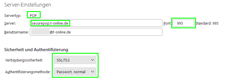

    da vermengst Du zwei unterschiedliche Umgebungen. securepop deutet auf ein POP Konto zum Empfangen hin,
    ein SMTP Server wird als Postausgangs-Server zum Senden gebraucht. Konten-Einstellungen links ganz unten.
    Auf dem Laptop ist wohl das Konto als IMAP eingerichtet.
    Die beiden Kontenarten arbeiten sehr unterschiedlich. Hier gibt es Infos dazu.
    Aktuelle Zugangsdaten t-online
    Servertyp: POP
    Server: securepop.t-online.de Port: 995
    Authentifizierungsmethode: Passwort, normal
    Servertyp: IMAP
    Server: secureimap.t-online.de Port: 993

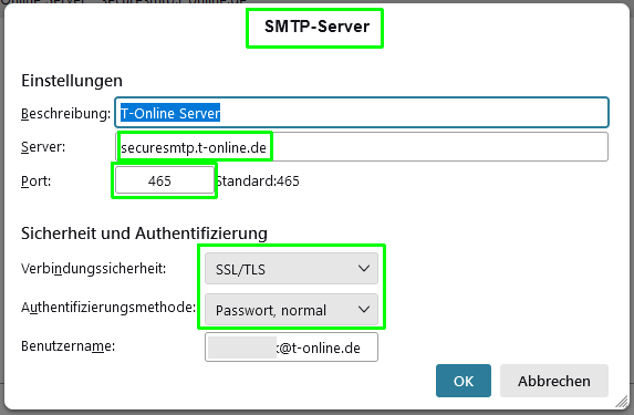

    Postausgangs-Server SMTP für beide Arten
    Server: securesmtp.t-online.de Port: 465

    mein Fehler. Es ist ein SMTP Server als Ausgangsserver eingetragen (securesmtp.t-online.de) post 465. Als Eingangserver war der pop server aktiv. Ich hatte jetzt Mailbird zum testen installiert. Nach der Eingabe des Passworts hat Mailbird sofort die neusten Mails abgerufen.

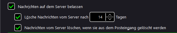

    ... es sei denn, du hast in den Konten-Einstellungen das entsprechende Häkchen gesetzt (und sie im TB nicht verschoben)... ;)
    Genauso sieht das bei mir aus. Die Nachrichten bleiben auf dem Server.

    In meinem Fall sieht es auf meinem Desktop Win10 so aus, das die Konfiguration mit einem pop Server arbeitet

    Gebe als Server-Einstellungen (wenn ürsprünglich POP) und zu Postausgangs-Server (SMTP) die richtigen Daten gemäß #2 ein und berichte bitte was sich tut.
