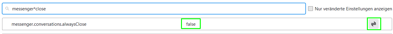

    Wenn das Spiel nicht funktioniert, rechte Maustaste auf jeweiligen Ordner -> Eigenschaften -> [tmdekeyboard]Reparieren[/tmdekeyboard]
    Alternativ, Menü -> Extras -> Einstellungen -> links Allgemein -> rechts ganz unten [tmdekeyboard]Konfiguration bearbeiten[/tmdekeyboard]
    dort in die Suchzeile messenger*close (Bruchstücke) eingeben, die Voreinstellung wie im Bild sollte auf false stehen.
    Mit Doppelklick auf den Wert oder rechts außen kann man umschalten.

    Super, hat geklappt.:thumbup:
    Vielen Dank!:thumbsup:
