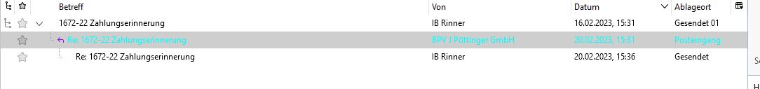

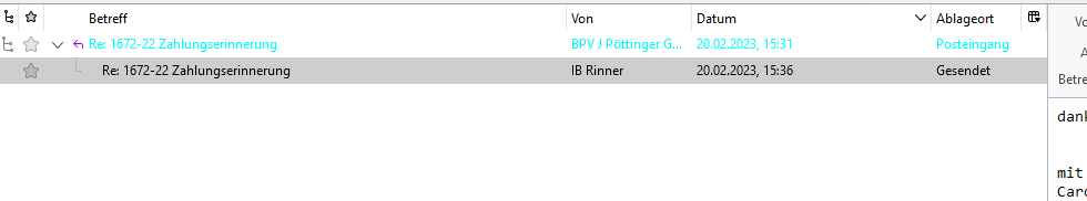

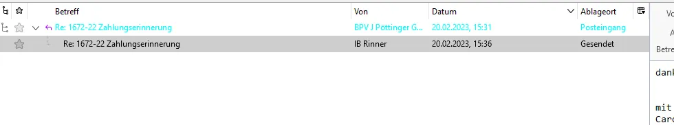

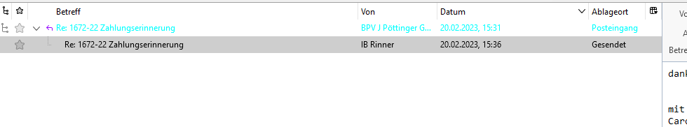

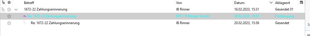

    Also bei mir schauts so aus:
    bei der Kollegin so:
    meiner Kollegin fehlen teilweise einfach Emails, die ich sehen kann

    • 21. Februar 2023 um 13:52
    Holà,
    hat die Kollegin ebenfalls einen Ordner "Gesendet 01"?
    Möglicherweise hat sie ihn nicht abonniert?

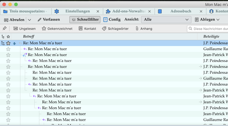

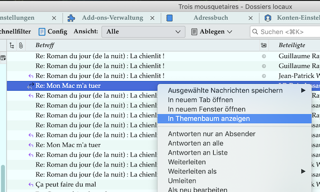

    Zitat von IB_Rinner
    Ich weiß nicht ob ich mich hier falsch ausdrücke, aber mir geht's nicht um die "gruppierte Ansicht" nur im Posteingang, sondern um den Themenbaum, der sich in einem eigenen Tab öffnet, wenn ich eine Email mit rechter Maustaste anklicke --> "in Themenbaum anzeigen":
    Ich habe jetzt verstanden.

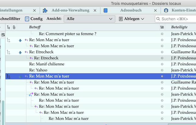

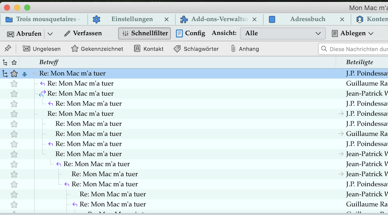

    Auch ich lege Nachrichten aus dem Posteingang in den Lokalen Ordnern ab in bestimmten Ordnern, die ich nach Themen benannt habe.
    In diesen Ordnern kann ich die Sortierung nach Themen aktivieren, das sieht dann so aus
    Wenn ich dann eine Mail im Themenbaum in einem neuen Tab anzeige, dann funktioniert das bei mir auch:

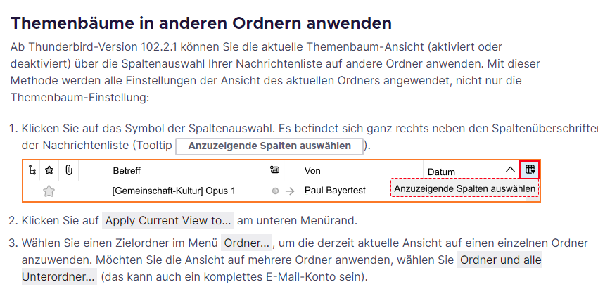

    • 8. März 2023 um 08:44

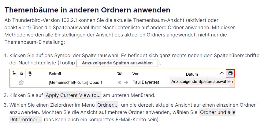

    wie kann ich die "Sortierung nach Themen" aktivieren:
    ich hab bei der Kollegin schon mal folgendes ausprobiert, funktionierte nicht ;(
    wir haben dieselbe Version auf dem Rechner, weil ich dachte, die Kollegin hätte vielleicht noch ne ältere Version....
    • 8. März 2023 um 10:21
    Ansicht → Sortieren nach → Gruppiert nach Thema.
    Logisch, das kopiert ja auch nur die aktuelle Ansicht. Du kannst die Ansicht für einen Ordner einstellen und mit dieser Option auf alle Unterordner übertragen.

    Indem du oben links in der Spaltenübersicht auf das folgenden Symbol klickst

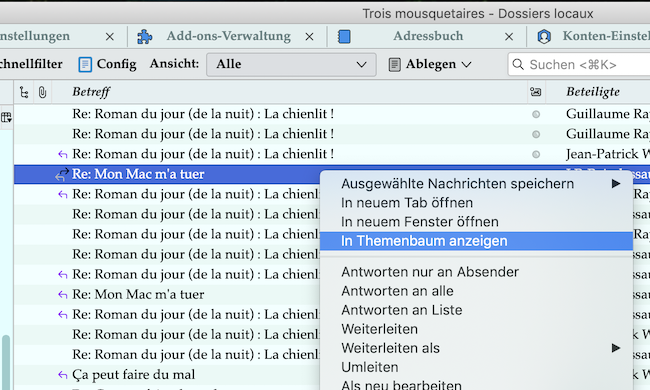

    Ich habe mich in meinem Beitrag #16 etwas unklar ausgedrückt. Um eine Diskussion in einem neuen Tab anzuzeigen, braucht man den Ordner nicht als sortiert "Gruppiert nach Thema" anzuzeigen. Es genügt in der Ansicht "Sortieren nach" > "Nicht gruppiert" zu belassen. Es reicht, auf eine Nachricht einer Diskussion zu klicken und im R-Klickmenü "Im Themenbaum anzeigen" zu wählen.
    Dann wird die gesamt Diskussion (in meinem Beispiel "Mon Mac m'a tuer) in einem neuen Tab angezeigt, so wie man es in meinem Screenshot "Diskussion in neuem Tab" in #16 zu sehen ist.
    Ich glaube, dass du dich ausgiebig mit dem Menü "Ansicht" und seinen Untermenüs beschäftigen solltest.
