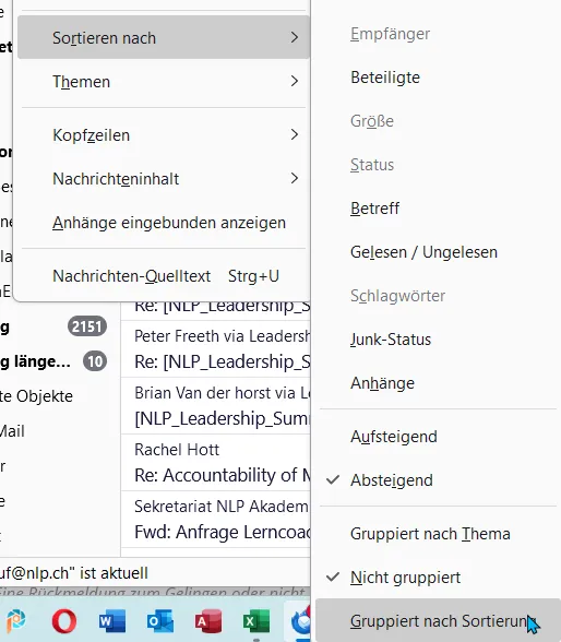

    Hallo, ich kämpfe mit demselben Problem: das Gruppieren von Nachrichten nervt, so finde ich wichtige Infos nicht mehr.
    Aber "Ansicht > Sortieren nach > nicht gruppiert" möchte ich nicht jedes Mal anklicken müssen. Im Hilfemenü gibt's zwar eine Anleitung zum dauerhaften Deaktivieren ( https://support.mozilla.org/de/kb/themenba…er-deaktivieren ), leider funktioniert das nicht:
    Unter "Einstellungen > Allgemein" finde ich k e i n e n Button "Konfiguration bearbeiten" und auch keine "erweiterten Einstellungen". Hier habe ich in zwei Diskussionssträngen leider auch noch keine Lösung gefunden.
    Ich arbeite mit TB 115.6.0 unter Linux Mint 21. Was kann ich tun, dass mir meine Nachrichten dauerhaft nach meiner Sortierung und eben nicht nach der "thematischen Gruppierung" angezeigt werden?

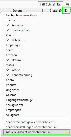

    In der Anleitung den 2. Teil beachten. Der ist für den Bestand maßgeblich.
    Unter Menü -> Ansicht -> Sortieren nach | entspr. einen Ordner nach Wunsch einstellen
    und mit den Spalteneinstellungen, unterste Zeile diese Vorgaben auf andere Ordner übertragen.

    Also bei mir ist in Menü -> Ansicht -> Sortieren nach ....
    die unterste Zeile keine 'Spalteneinstellung' ???
    Die unterste Zeile heisst 'Gruppiert nach Sortierung'

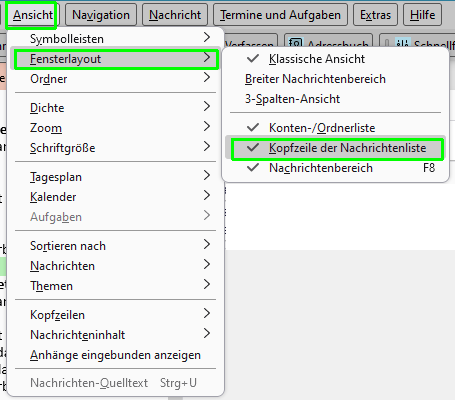

    lies bitte aufmerksam die verlinkte Anleitung, sowie den Text und das Bild in #17, es sind für Alles 2 Umgebungen zum Agieren.
    Unter Menü -> Ansicht..... einen Ordner nach Wunsch trimmen und dann mit den Spalteneinstellungen übertragen.
    Evtl. muss für diesen Akt, die Nachrichtenliste temporär von Kartenansicht auf Tabellenansicht geschaltet werden.
    U.U sogar dazu erst die Kopfzeile der Nachrichtenliste eingeblendet werden.
