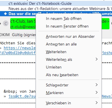

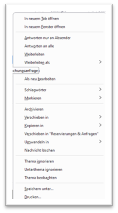

    Vielen Dank für Deine Antwort.
    Ja. "Im Themenbaum anzeigen" fehlt komplett.
    Hab auch den Fehlerbehebungsmodus getestet. Und alle add-ons deaktiviert. Auch hier fehlt es völlig...
      • 40,27 kB
      • 242 × 434

    Sehr merkwürdig.
    in der Tat, ich habe hierauf einmal geforscht und bei 115.x und 124 Beta und 125 Daily fehlt das jeweils.
    Ist hier die umgekehrte Merkwürdigkeit, wie das Fehlens der Adressbuch-Anwahl im TB macOS, die bei TB Windows existiert.
