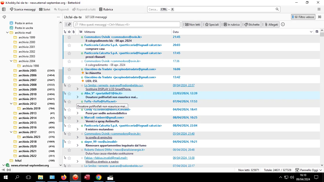

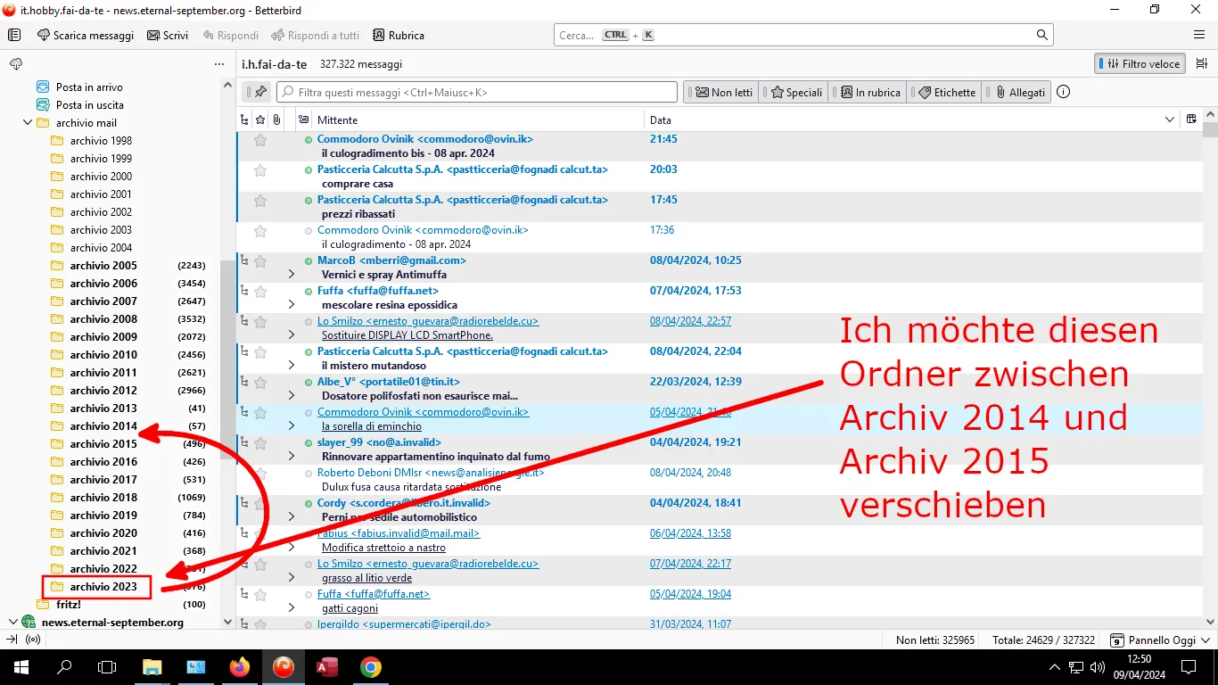

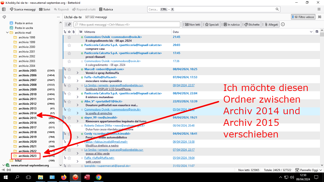

    Ich beziehe mich auf den Fehler https://bugzilla.mozilla.org/show_bug.cgi?id=1846550 unter add ability to manually sort (order) folders in folder pane, „Klonen“ des Fehlers 193314 unter add ability to manually sort (order) folders in folder pane geöffnet am 14.02.2003 (!!!) und geschlossen mit dem Status RESOLVED WONTFIX am 12.09.2018...
    Der Fehler wird in Betterbird: Release Notes 115.9.0-bb26 (19. März 2024) hier https://www.betterbird.eu/releasenotes/index.html mit dem Satz als behoben angegeben...
    Quote
    NEW - Ability to manually sort (order) folders in folder pane (most of the work by the Thunderbird team, adjustments by Betterbird) (fixed in 115.5.0) - Bug 1846550, Bug 1864510, Bug 1864582
    Vielleicht habe ich etwas nicht richtig verstanden, aber BB behält weiterhin die alphabetische Reihenfolge der Unterordner des lokalen Ordners bei und wenn ich versuche, einen zufällig mit der Maus zu verschieben, wird er letztendlich zu einem Unter-Unterordner in drehen wie auf dem Foto gezeigt...
    Wo irre ich mich?

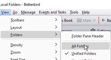

    In BB können Ordner verschoben werden, aber nur im "All Folders" Modus. Nicht auf einen anderen Ordner ziehen, sondern dazwischen, wo die Linie sichtbar wird:

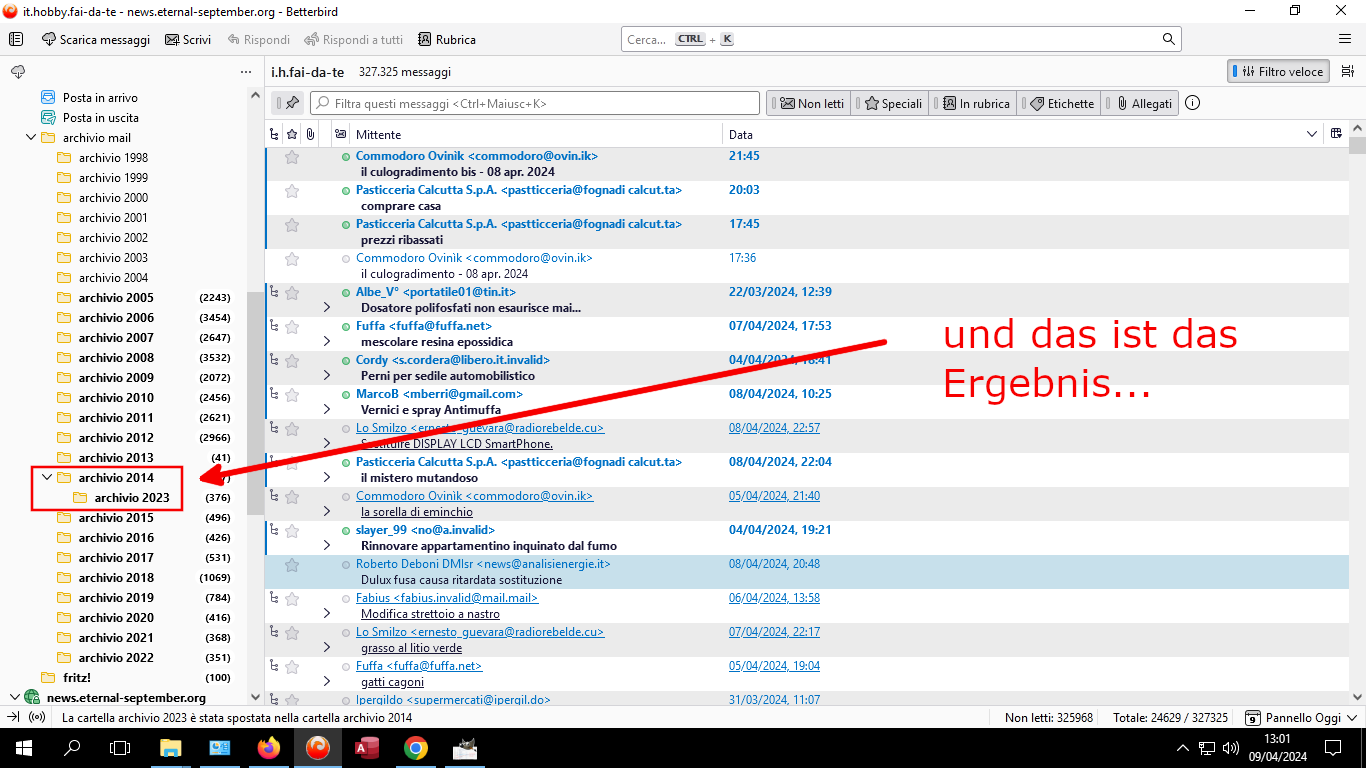

    Ich kann es nicht tun...indem ich die Unterordner (zweite Ebene) eines lokalen Ordners (erste Ebene) verschiebe, werden sie NUR zu Unter-Unterordnern (dritte Ebene) und bleiben nicht auf der zweiten Ebene. ..
    Ich ziehe per Drag & Drop mit der linken Maustaste, wie macht man das?

    Du musst zwischen zwei Ordern mit demselben Level ziehen, Bild in Kommentar #2. Geht nur in "All Folders"-Modus, nicht mit gruppierten Ordnern, Favoriten- oder Ungelesenen-Modus.

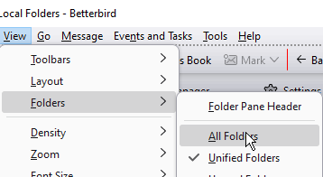

    Nein. Aber es funktioniert nur im Modus "All Folders":
