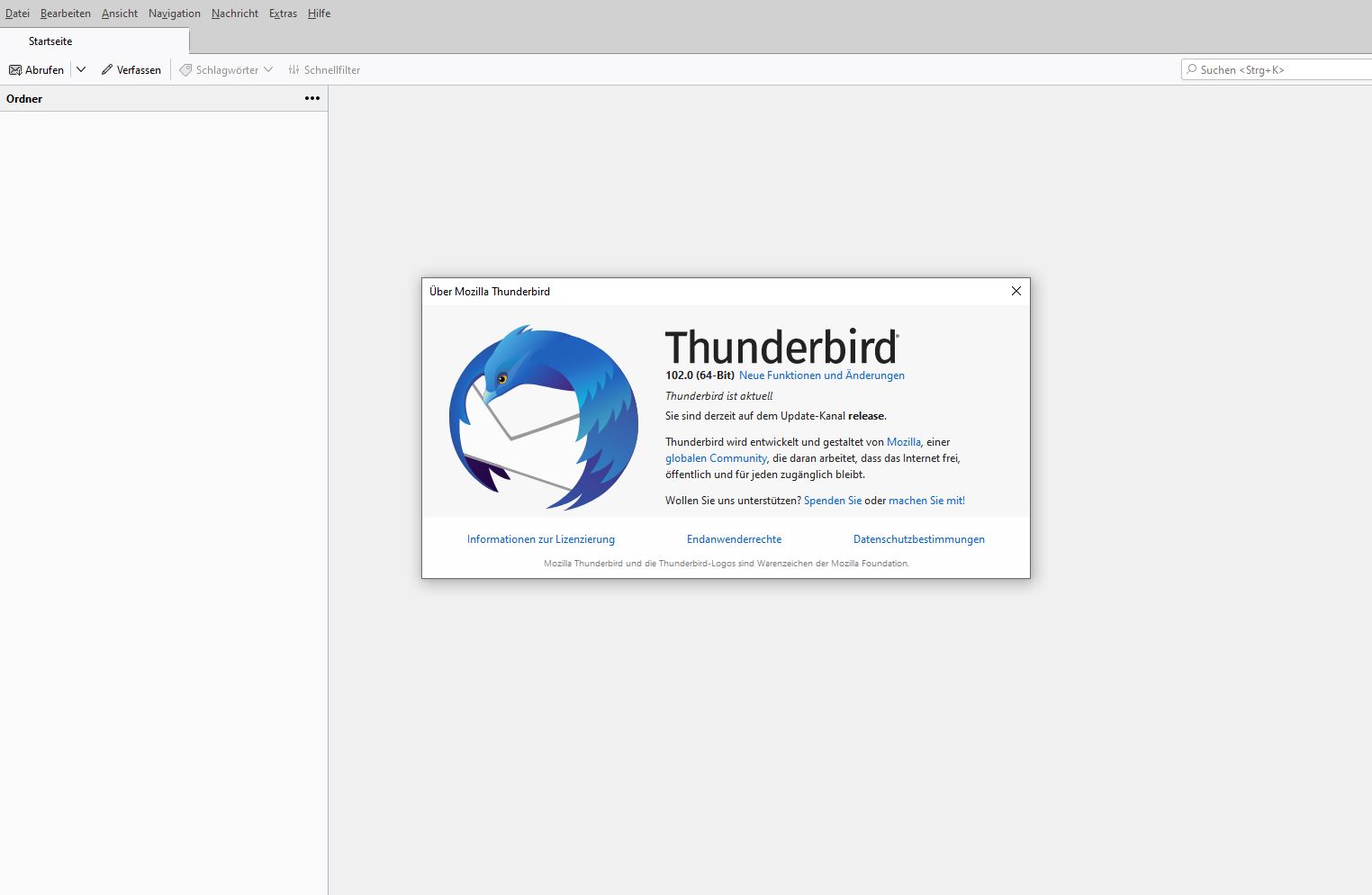

    ich habe eben die aktuelle auf https://www.thunderbird.net runtergeladen und installiert.
    Über den Download Button wird Version 102.0 runtergeladen, ich dachte es wäre die aktuelle stabile Version.
    Ich bin mir inzwischen nicht mehr sicher, ob das wirklich die aktuelle stabile Version ist oder ob hier versehentlich auf die Beta Version verlinkt wurde...
    Leider habe ich nun das Problem, dass mir die Mails und Ordner nicht mehr angezeigt werden. Ich habe nur einen grauen Bildschirm (siehe Screenshot).
    Die Ordner sind vorhanden, ich kann über Abrufen alle Ordner auswählen und auch die E-Mails abrufen. Der Versand von Mails funktioniert auch.
    Hat jemand eine Idee woran das Problem liegen kann?
    Ich habe versucht eine ältere Version nochmals zu installieren, das Profil wurde aber von der aktuellen Version modifiziert und ist nicht mehr kompatibel.
    Danke!
    Thomas

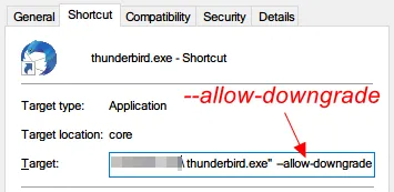

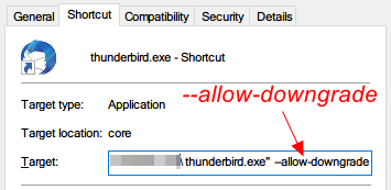

    Zwei Thunderbird-Downgrade-Optionen:
    1\ einmal älteres Thunderbird mit --allow-downgrade ausführen
    2\ löschen Sie die Datei compatibility.ini im Profilordner

    • 29. Juni 2022 um 18:01
    ... das gleiche Problem hatte ich beim manuellen Upgrade auch. Habe den TB deinstalliert, einen Systemneustart gemacht, dann im TB-Profil die compatibility.ini gelöscht und anschließend die 91.11 installiert, danach alles OK.
    • 29. Juni 2022 um 18:31
    ... es reicht die compatibility.ini im Profilordner zu löschen, siehe #5

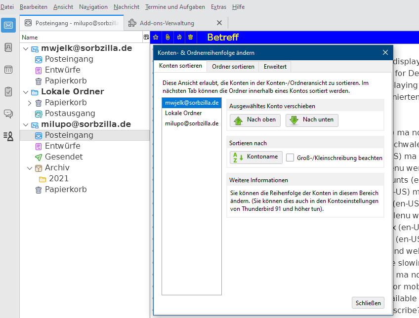

    Das Add-on "Manually sort folders" Vers. 2.2.0 funktionierte nach dem Update nicht mehr bei mir, obwohl das Add-on eigentlich bis zur zukünftigen Version 103 funktionieren sollte:
    Manually sort folders :: Versions :: Add-ons für Thunderbird
    Bin wieder auf 91.11.0 zurückgegangen.
    Wenn Sie die Sprache der Thunderbird-Benutzeroberfläche ändern, öffnet sich das Fenster mit den Erweiterungseinstellungen nicht mehr und zeigt einen Fehler an. v2.1.2 funktioniert einwandfrei.
