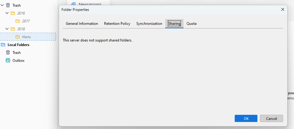

    Hallo zusammen
    TB 115.9 64bit
    Win 11
    Betrifft nur ein IMAP Mailkonto (bluewin.ch)
    Windows Defender
    S. screenshot. Die Geistereinträge lassen sich zwar löschen, sind beim nächsten TB- Neustart wieder da.
    Was ich schon probiert habe:
    - start im safe-mode (hab sowieso keine addons)
    - trash.msf gelöscht
    - TB-Profil neu aufgesetzt auf anderem Rechner
    Es bleibt immer dasselbe!!
    Im Webmail oder in einem anderen Mailclient sind die Einträge nicht vorhanden.
    Bin sehr dankbar für jeden Tip!
    Martin

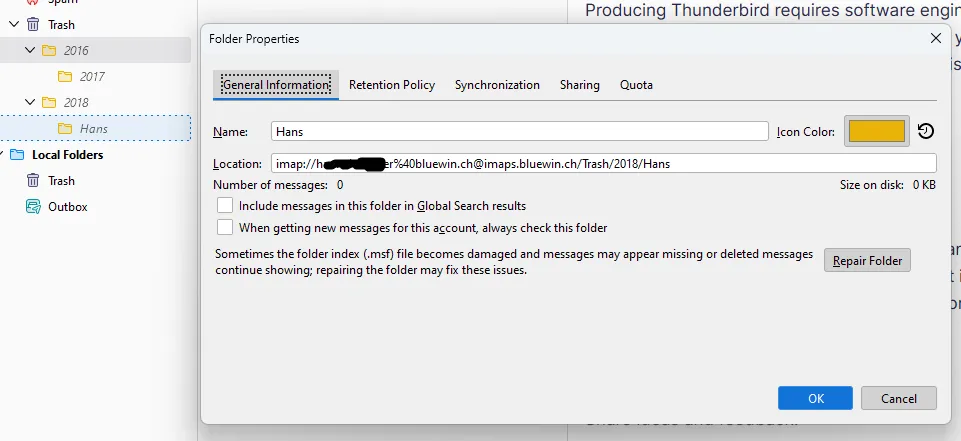

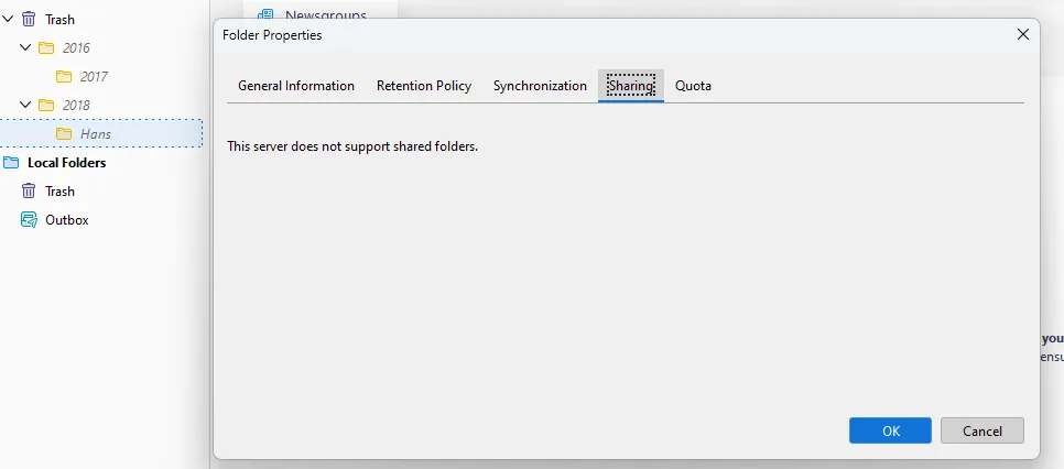

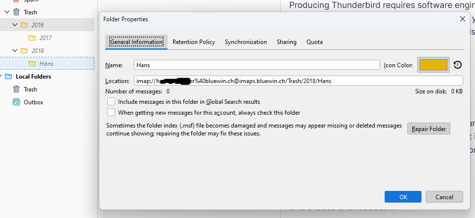

    • 10. April 2024 um 16:33
    Die kursive Schrift der Ordner deutet darauf hin, das es sich um Ordner eines komplett anderen Kontos handelt, auf die aber das aktuelle Konto aufgrund von Zugriffsrechten zugreifen darf (sogenannte 'shared folders').
    Verifizieren kannst du das folgendermaßen: rechter Mausklick auf einen der Ordner, Eigenschaften, Karteireiter Freigabe. Da steht bei Ordnertyp dann 'Ordner eines anderen Benutzers'. Leider sagt es nicht, welcher andere Benutzer.

    • 10. April 2024 um 17:33
    @Bastler

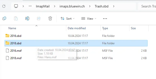

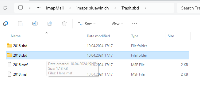

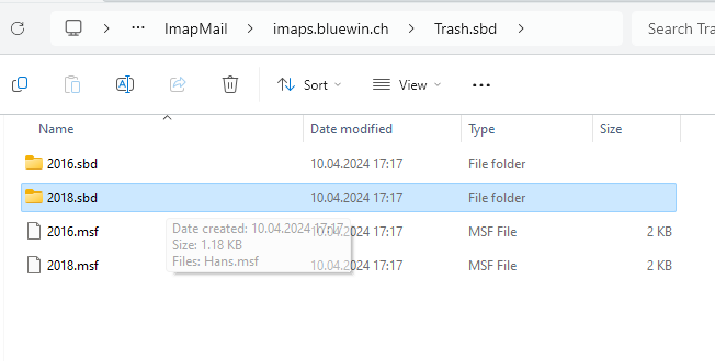

    es geht um den TB meiner Frau: Ich erstelle einfach auf meinem Rechner in meinem TB ein neues Profil mit ihren Mail-Zugangsdaten - und die grauen Ordner sind alle ebenfalls vorhanden.
    Ich finde keine Datei Trash ohne Endung, nur den Ordner Trash.sbd. Wenn ich den und die Trash.msf im Dateimanager lösche, sind sie beim nächsten TB-start beide wieder da.
    ggbsde
    Ergebnis der Ordnereigenschaften im Anhang.

    • 12. April 2024 um 18:01
    Danke, nun wissen wir, das diese Ordner tatsächlich auf dem IMAP Server vorhanden sind. Zeile 109 und 111:
    * LSUB (\Noselect) "/" Trash/2016/2017
    * LSUB (\Noselect) "/" Trash/2018/Hans
    Das erste Interessante ist das '\Noselect'. Das sind normalerweise Ordner, die nicht wirklich existieren, sondern die Brücke zu anderen Konten schlagen, wie ich in #7 beschrieben habe. Das ist möglicherweise der Grund, warum die Ordner in anderen Mailprogrammen nicht auftauchen.
    Das zweite Interessante ist, das es keine Ordner Trash/2016 bzw. Trash/2018 gibt. Das deutet darauf hin, das die Ordner im Trash eigentlich '2016/2017' bzw. '2018/Hans' heißen. Aber das '/' ist (auf diesem IMAP Server) das Trennzeichen für Ordnerhierarchien, weshalb TB die dann auch trennt. Irgendeinem Mailprogramm ist es aber offensichtlich trotzdem gelungen, diese Ordner anzulegen.
    Als Lösung sehe ich zwei Möglichkeiten. Entweder den Support von bluewin.ch bitten, die Ordner zu entfernen (am besten den Auszug aus deiner Protokolldatei mitschicken, alles nach Zeile ca. 130 ist irrelevant). Oder selber auf der Kommandozeile Kontakt mit dem IMAP Server aufnehmen und das notwendige Protokoll händisch abarbeiten. Falls bluewin nicht ragiert bin ich bereit, dir da unter die Arme zu greifen.
