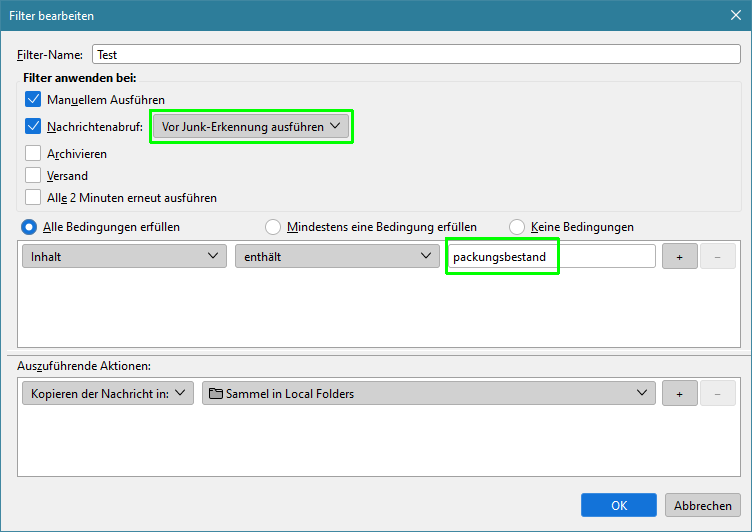

    ich habe einen Testfilter erstellt. Da soll aus dem Inhalt Verpackungsbestandteilen nur ein Teilstring packungsbestand
    gesucht werden. Funktioniert hier einwandfrei.
