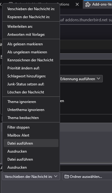

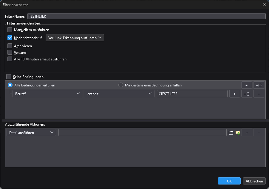

    Jetzt habe ich eine Weile rum probiert und auch mal dieses FiltaQuilla entdeckt und ausprobiert, dabei habe ich in die Filter geschaut und sehe dort:
    Als Aktion gibt es bei mir in der DropDown ja auch (immer noch) Datei ausführen, das ist ja genau das was Mailbox Alert gemacht hatte und was ich davon ja nur brauchte.
    Ist das jetzt ein Rudiment von meinem deaktivierten Mailbox Alert oder ein zusätzliches Feature von Betterbird?
    Immerhin steht das Mailbox Alert noch in der DropDown auswahl und Datei ausführen steht zwei mal da:
    Da stimmt vielleicht was nicht.
    Jedenfalls funktioniert das Datei ausführen, gerade getestet. Dann brauche ich ja kein anderes Add-On mehr.
    Aber in einem anderen Profil fehlen diese Einträge in der DropDown, wird also doch mit Mailbox Alert zusammenhängen.
    Müsste ich mal in einem leeren Profil das Mailbox Alert installieren, falls möglich, schauen, ob das vielleicht einfach doch noch geht, also wenigstens das was ich brauche, diese Aktion Datei ausführen.
