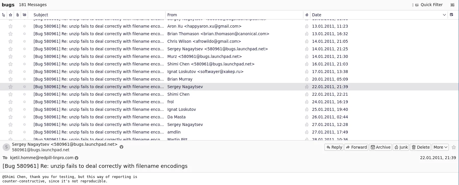

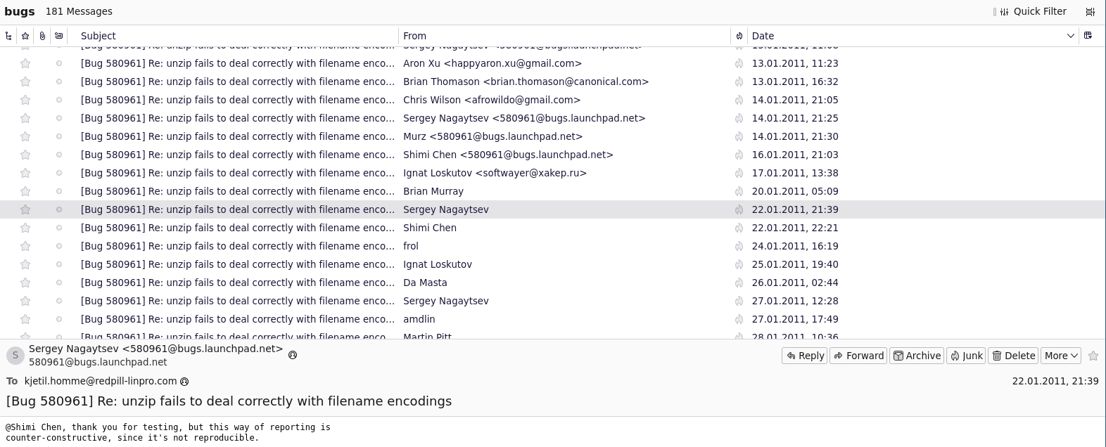

    • 21. Februar 2024 um 23:15
    Nein, das war es nicht. Schauen Sie sich diesen Screenshot an. Er zeigt ein unterschiedliches Verhalten pro E-Mail, selbst bei genau demselben Absender.

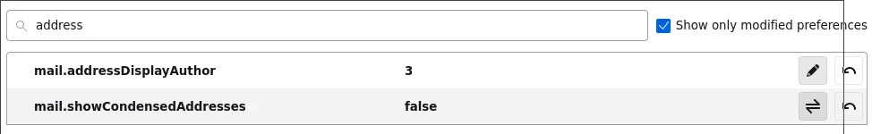

    Ein Neustart von Betterbird hilft nicht. Meine Einstellungen:
