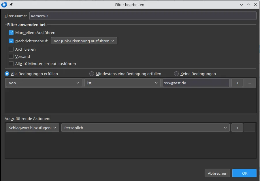

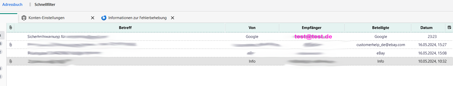

    ich nutze die 3 spalten Ansicht in TB 115.11.0 (64-Bit) unter Windows 10 Pro.
    kann man das irgendwie einrichten (und wenn ja wie genau ) das eine bestimmte email immer in Farbe angezeigt wird wenn der "Empfänger" (test@test,de) als eMail angezeigt wird ?

    ich habe eine email mit abc@test.de und eine Umleitung von xxx@test.de.
    Diese Umleitung kann ich normalerweise nicht abrufen aber in TB hat man mich gebeten dieses so einzurichten das es farblich hervorgehoben wird wenn man eine email an xxx@test schreibt und nicht an abc@test.de.

    Versuch es doch mal mit einem Filter.
    Z.B.
