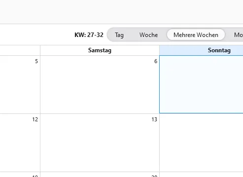

    Seit einigen Tagen, ich kann nicht genau sagen wieviele, wird meine Kalenderansicht rechts aus dem Fenster geschoben. Der Sonntag ist teilweise oder auch ganz verschwunden.
    Wenn ich links den Tagesplan aktiviere ist selbst der Samstag überdeckt. Die Spaltenbreite läßt sich nicht anpassen. Einen Scrollbar finde ich auch nicht.
    Da ich mit den Parametern "rumgespielt" habe, könnte es daran liegen. Finde aber nichts, mit dem ich das ändern kann. AddOns sind mittlerweile alle abgeschaltet.

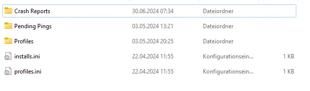

    userChrome.css
    Gibt es bei mir in C:\Users\Uwe\AppData\Roaming\Thunderbird nicht.
  • Grisu2099
    506
    710
    8. Okt. 2023
    • 30. Juni 2024 um 17:16
    Schau mal eine Ebene tiefer AppData\Roaming\Thunderbird\chrome

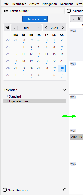

    • 30. Juni 2024 um 17:26
    Zitat von V200
    Ansonsten siehe oben
    Ich kann das Verhalten in einem Testprofil bestätigen, wenn der TB nicht maximiert ist (mit Maus definierte Breite) und der Mini-Monatskalender links zu großzügig dargestellt wird.
    Der Bereich Minikal ist mit der Spaltenlinie links / rechts verschiebbar. Versuche nur so breit, wie gerade erforderlich.
    In maximiertem TB gibt es keine Überdeckung des Sonntags durch den Tagesplan.
    Ich habe den Tagesplan nie offen, daher ist mir dieses noch nicht aufgefallen und kann ich nicht sagen, ab wann das Verhalten existiert.

    Gibt es nicht.
    • 30. Juni 2024 um 17:36
    Zitat von V200
    Gibt es nicht.
    Wenn, dann wäre der Speicherort tiefer: Profiles -> abcd1234.default-release (o.ä.) -> chrome -> userChrome.css
    Schaue bitte auch Post #8 | hat sich vermutlich überschnitten.

    Ich habe ab C:\Users\Uwe\AppData\Roaming\Thunderbird in allen Unterverzeichnissen gesucht. Es gibt keine *.css Files.

    • 30. Juni 2024 um 22:13
    Zitat von V200
    Sollte ich jemals herausfinden, welche Einstellung das Problem hervorgerufen hat, schreibe ich das hier.
    Folgende Beobachtung bei benutzerdefinierter Breite des TB (nicht Maximiert):
    wenn ich in dem Testprofil (ohne Schnickschnack) nur einige mm die in #8 beschriebene Spaltenlinie bewege, tritt die Erscheinung bei Einblenden des Tagesplans auf.
    Nach TB Neustart ist alles OK, egal ob ich den Tagesplan vorher ausblende und nach Neustart wieder einblende,
    oder den vorher überblendenden Tagesplan stehen lasse, dann TB beende und neu starte.
    Vorläufiges Fazit: die Spaltenlinie nicht bewegen, oder nach gewollter Verschiebung einen TB Neustart.
