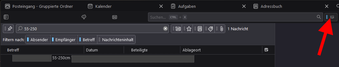

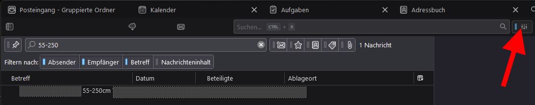

  • HardyH
    113
    532
    1. Jul. 2010
    • 23. Juli 2024 um 16:15
    Zitat von butch_triathlet
    mir keinen Unterschied
    Nicht nochmal die globale Suche verwenden, sondern die "Nachrichten filtern" aktivieren (Roter Pfeil).
