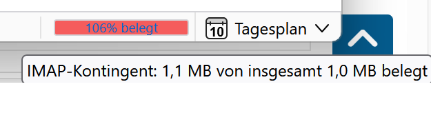

    ich bekomme diese (m.E. falsche) Fehlermeldung bei einem von drei PCs.
    Was kann ich da machen?

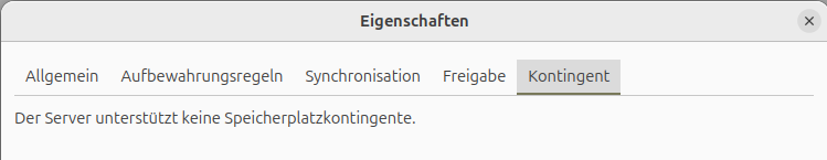

    • August 10, 2024 at 2:16 PM

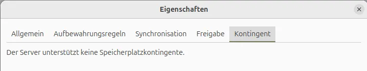

    Quote from otto58
    an die TB-"Eigenschaften" mit der Kontingentinformation kommen kann.
    Rechtsmausig auf Posteingang -> Eigenschaften -> ganz oben rechts Reiter "Kontingent"
    Im Prinzip funktioniert das auf jedem IMAP Ordner.

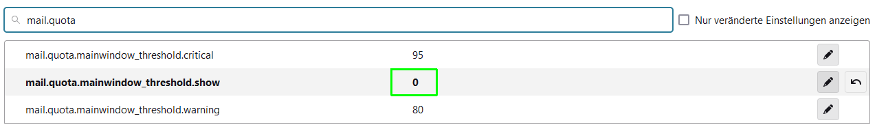

    In den Erweiterten Einstellungen einen Wert auf 0 gesetzt, lässt die Kontingent Anzeige unten in der Statusleiste erscheinen.
    Manchmal erst bei Ordnerwechsel durch Klick.

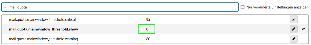

    Menü -> Extras -> Einstellungen -> links Allgemein -> rechts ganz unten [tmdekeyboard]Konfiguration bearbeiten…[/tmdekeyboard]
    dort in die Suchzeile mail.quota eingeben und die Voreinstellung doppeltklicken, 0 eingeben -> Enter.

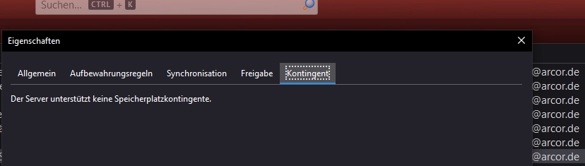

    Quote from Bastler
    Sofern es der Server zulässt, was z. B. bei Kabelmail nicht der Fall ist.
    Gruß Markus
    Guest
    • August 11, 2024 at 3:15 PM
    Quote from Markus S
    Tja, Schwiegereltern kann man sich meist nicht aussuchen, einen Provider schon. ;)

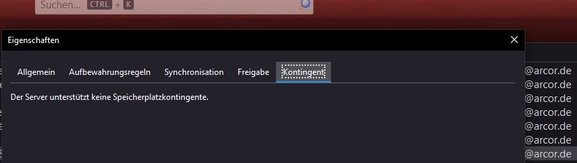

  • Sepp_I
    Member
    Reactions Received
    29
    187
    23. Aug. 2011
    • August 11, 2024 at 5:33 PM

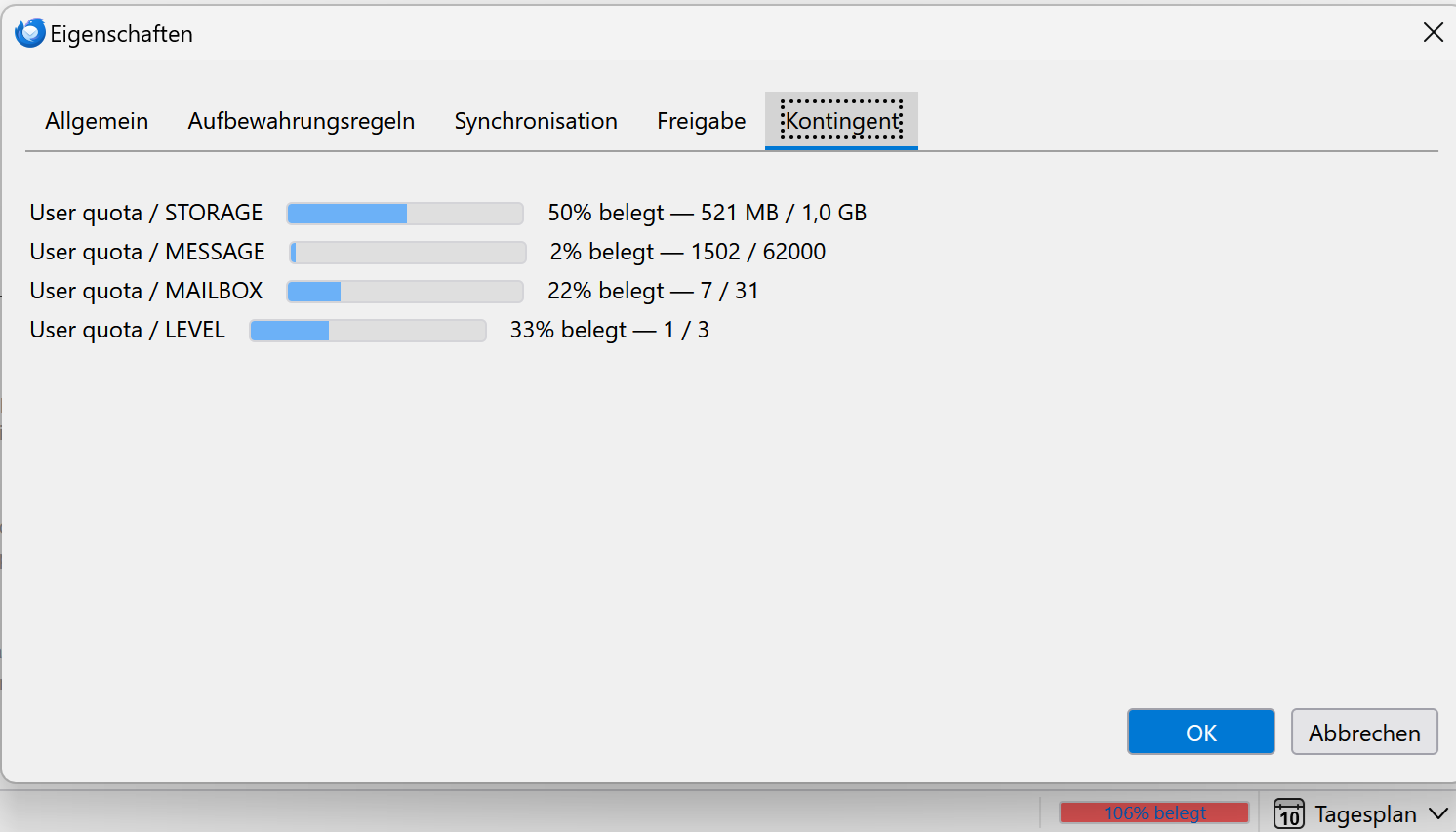

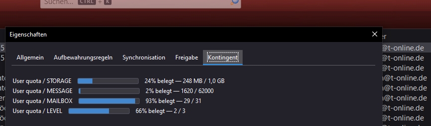

    Um meinen Senft auch mal beizutragen.
    Bei Arcor, jetzt Vodafone, wird ja auch nichts mit gesendet.
    wohin gegen es bei T-Online wieder ganz anders aussieht.
    Da werden gleich mal 4 Werte mitgeschickt.
    Wie ja beim TO ebenfalls zu sehen ist.
    Von denen TB und BB aber auch wieder nur den ersten anzeigen.
    Guest
    • August 11, 2024 at 8:31 PM
    Quote from Sepp_I
    die Aussage verstehe ich nicht. Bei mir werden zu t-online sowohl im 115.x als auch im 128.x alle wie oben angezeigt.
    Es sei denn, die Anzeige in der Statusleiste ist gemeint.
    Klickt man dann auf die, springt sofort die obige Anzeige auf.
    Edited once, last by Bastler (August 11, 2024 at 9:55 PM).
  • Sepp_I
    Member
    Reactions Received
    29
    187
    23. Aug. 2011
    • August 11, 2024 at 11:26 PM
    Quote from Bastler
    Ja genau die war gemeint.
    Quote from Bastler
    Bei meinem BB 115.14.0 nicht.
    Aber beim testweise installierten TB 128.1.0 schon.
